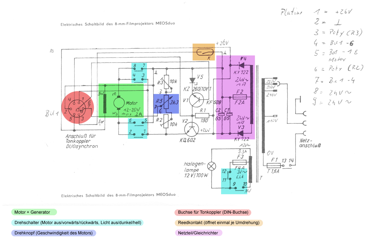

Liebes Forum,
ich habe einen 8mm-Filmprojektor, den ich zur Digitalisierung von alten
Schmalfilmen verwenden will. Dazu muss der Projektor möglichst exakt mit
einer Geschwindigkeit von 16 2/3 frames per second (fps) laufen. Am
Projektor gibt es ein Potentiometer-Drehknopf, mit dem die
Geschwindigkeit zwischen 16 und 24 fps geregelt werden kann. Damit ich
genauer regeln kann, will ich die aktuelle Geschwindigkeit auslesen und
zum Beispiel auf einem LCD anzeigen. (später will ich die
Geschwindigkeit vielleicht auch noch automatisch regeln lassen oder
sogar mit dem Videosignal des Camcorders synchronisieren).
Die Frage: wie kann ich hier einen Mikrocontroller (Arduino oder
ATtiny85) anschließen, ohne die bestehende Schaltung zu verändern?
Im angehängten Schaltbild des Projektors sieht man: Im Projektor ist
bereits ein Reed-Kontakt verbaut, der bei jedem dritten Bild einmal kurz
öffnet. Außerdem gibt es eine Anschlussbuchse für einen sogenannten
Tonkoppler, mit dem theoretisch von einem Tonbandgerät aus die
Geschwindigkeit des Projektors gesteuert werden kann, um Ton und Bild zu
synchronisieren. Ich würde genau da gern den Mikrocontroller
anschließen.
Ich weiß allerdings nicht so recht wie, weil dort zum einen
gleichgerichtete 24V vorliegen und zum anderen noch ein weiterer, direkt
im Motor verbauter Generator rumspukt, von dem ich den Sinn nicht
verstehe.
Vielleicht habt ihr Hinweise?
Gruß und Dank
grox
P.S.: Falls ich im falschen Unterforum gelandet bin, sagt es mir bitte.
Persönliche Seite #3788365
Der Schaltplan ist etwas ungewähnlich zu lesen (Masse ist nicht unten),
aber schön simpel.
An Pin 5 des DIN-Steckers hast du 26V anliegen, an Pin 2 Masse. Wenn du
über einen 10kOhm-Widerstand Pin 5 mit Pin 3 verbindest, müsste Pin 3
bei geschlossenem Schalter auf 0 gehen, ansonsten auf 26V.
Das kannst du am Arduino auswerten, du solltest aber zwischen Pin 3 und
Pin 2 eine Zenerdiode schalten, die den Arduino-Eingang vor den 26V
schützt.
Über Pin 4 kannst du die Basis von Y2 verziehen, damit den Motorstrom
beeinflussen und damit wiederum die Geschwindigkeit. Ich würd´s so
machen: den Projektor von Hand etwas zu schnell stellen, einen
Widerstand mit 150 Ohm und einen FET in Serie gegen Masse (Pin 2)
schalten und dann mit einer PWM mit irgendwas > 10 kHz die
Geschwindigkeit beeinflussen (ein Arduino-Ausgang kommt dann an das Gate
des FET). Als FET reicht ein Kleisignaltyp à la 2N7002, er sollte nur
30V VDS aushalten und 100mA und logic-level sein.
Theoretisch wird am Gate von Y2 zwar eine Gleichspannung erwartet, aber
die Induktivität der Motorwicklung sollte das locker glattbügeln.

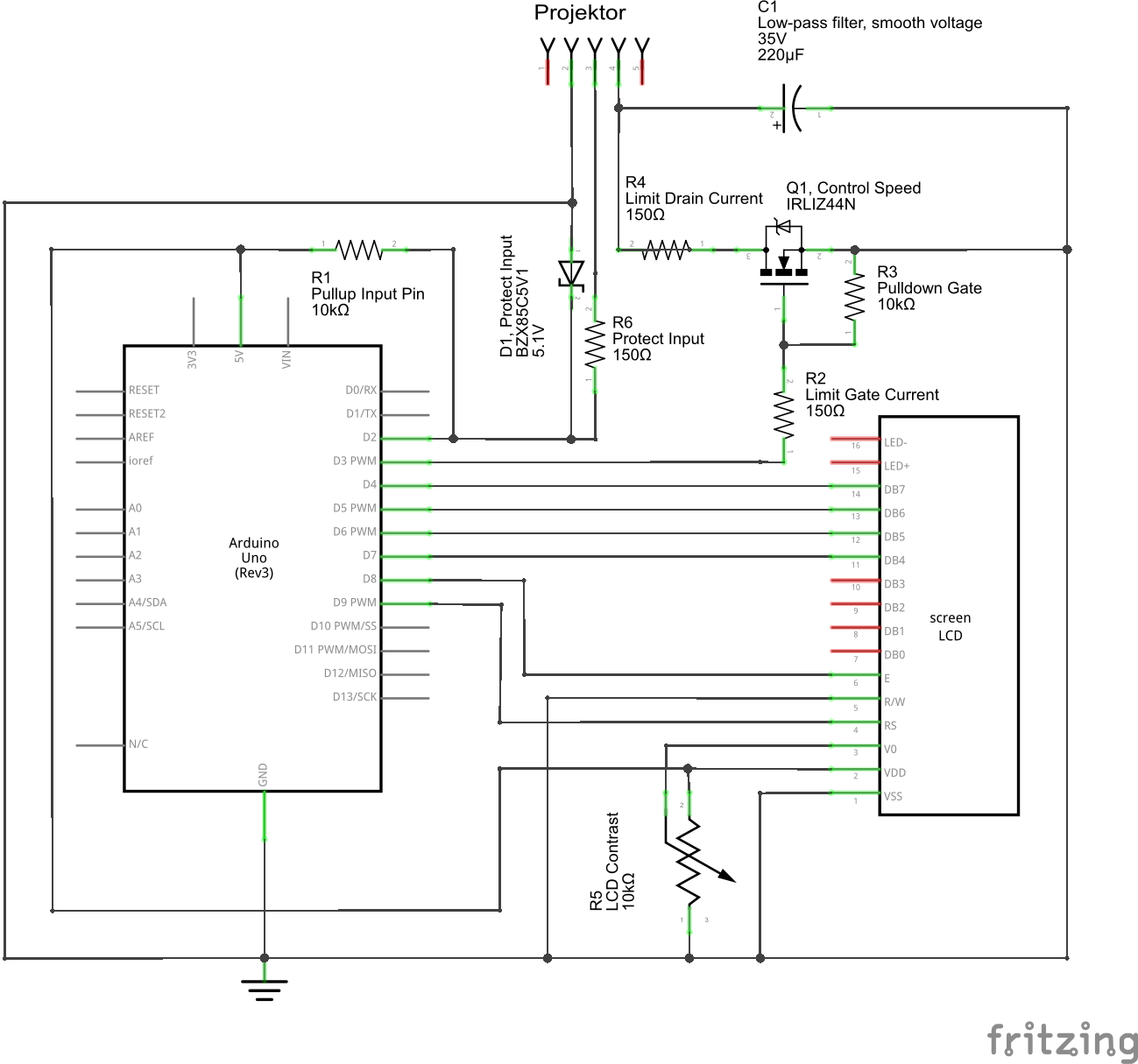

Dabei ist mir noch eine andere Idee gekommen, von der ich nicht weiß, ob
sie funktioniert oder den Arduino zerstört:
1. Geschwindigkeit auslesen:
An Pin 3 der Buchse schaltet der Reed-Kontakt Masse. Wenn ich nun die
Masse des Arduino mit der Masse des Projektors verbinde, das Plus des
Arduino per Pullup-Widerstand von 1kOhm an einen Arduino-Pin gebe und an
den gleichen Arduino-Pin den Buchsen-Pin 3 (Reed-Kontakt) anlege -
funktioniert das oder raucht mir alles ab? Dann müsste doch immer LOW
anliegen, solange der Reed-Kontakt nicht unterbrochen ist, oder?
2. Geschwindigkeit beeinflussen:
Mit R5 kann die Geschwindigkeit eingestellt werden. In der DIN-Buchse
ist zwischen Pin 6 und 7 anscheinend ein schaltender Kontakt, der beim
Einstecken des Steckers unterbrochen wird. Kann ich da nicht ein FET
sozusagen als zusätzlichen Widerstand einsetzen, den ich per Arduino
steuere? Ich wüsste nur nicht, welche Anschlüsse an welche PINs.

Persönliche Seite #3788834
Ja, das ist vermutlich sogar der bessere Vorschlag als meiner. Du musst
nur die Masse des Projektors (Pin 2) mit der Arduino-Masse verbinden.
Dsa solltest du aber sowieso tun, siehe unten.
OK, den Schaltkontakt hatte ich übersehen. Mein Vorschlag mit der PWM
lief auf genau das hinaus. Hier wirst du ein bisschen experimentieren
müssen. Miss mal in ausgestecktem Zustand die Spannung an Pin 4 (gegen
Masse an Pin 2) und drehe den Geschwindigkeitsregler je einmal auf seine
Anschlagspositionen. Dann melde dich wieder mit dem Ergebnis. Ein
Multimeter hast du?
Die Spannung erzeugst du nachher mittels Pulsweitenmodulation (PWM).
> Ich verstehe noch nicht, wie ich den Arduino anschließe. Ist das so
> gemeint: Arduino-Masse an Buchsen-Pin 2, Arduino-Input-Pin an
> Buchsen-Pin 3 und fertig?
Ja, du musst aber noch den Pullup beschalten, wie du schon selbst
geschrieben hattest.
> Die Stromkreise von Arduino und Projektor sind doch dann gar nicht
> verbunden, oder? Woher kommt denn dann das Spannungsgefälle am
> Arduino-Input-Pin?
Vom Pullup.
Max

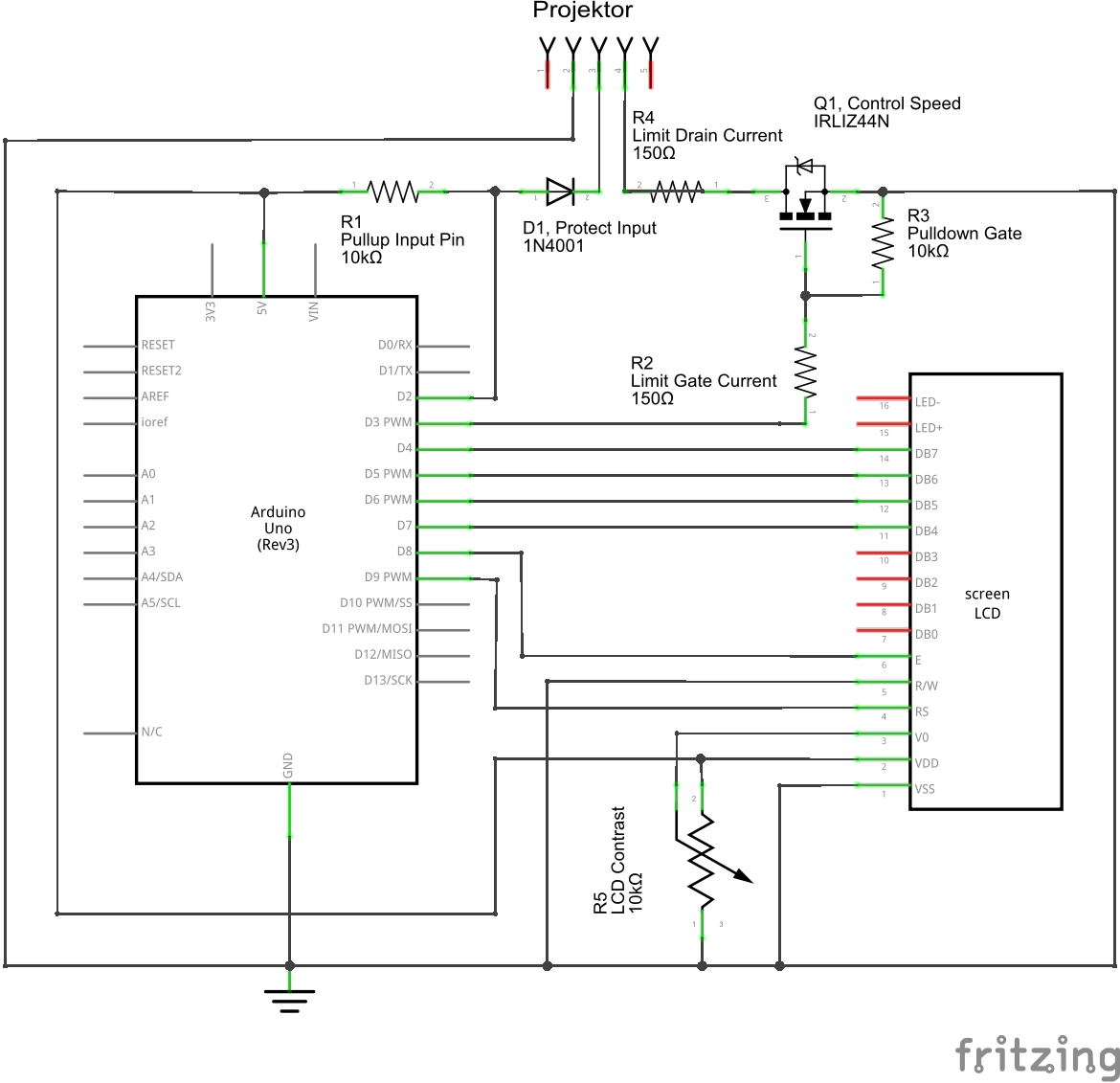

Und ich hatte übersehen, dass dieser Schaltkontakt ja gar nicht über
einen Stecker abgegriffen werden kann, der ist nur hinter der Buchse
verschaltet. Außerdem braucht man einen speziellen Stecker, damit der
überhaupt schaltet. Alles sehr unpraktisch.
Ich habe die Spannung gemessen, sie bewegt sich zwischen 27,5V (schnell)
und 28,3V (langsam). Dabei schwankt die Messung jeweils um etwa 0,1
Volt. (Gemessen als Gleichspannung, richtig? Bei Einstellung des
Multimeters auf Wechselspannung kommen über 60 Volt raus.)
Ich versuche nachher mal die Geschwindigkeitsmessung. Kann ich statt 10k
auch 100k oder irgendetwas dazwischen als Widerstand nehmen? Habe leider
nur noch einen einzigen 10k-Widerstand vorrätig ):
> schützt.
Wenn ich hier eine 4,7-Volt-Zenerdiode einsetze, wird dann nicht bei
geschlossenem Reed (der Normalzustand) auch im Projektor die Spannung
reduziert?
Gast #3789134
> schützt.
Das habe ich gerade getestet, dabei ist die Sicherung F2 durchgebrannt
(2 Ampere). Hatte einen 27k-Widerstand zwischen Pin5 und Pin3 sowie eine
4,7V-Zenerdiode zwischen Pin3 und Pin2, sonst nichts.
Ich war mir bei der Polung der Zenerdiode nicht ganz sicher, muss der
Ring/Kathode an Pin 3? Kann eine Verpolung den Kurzschluss ausgelöst
haben? Oder funkt der Generator (direkt am Motor) irgendwie dazwischen?
Gast #3789259
Nein. Er muß exakt synchron zum Aufnahmegerät laufen (ggf. mit einem
ganzzahligen Teilerfaktor). Das ist etwas völlig anderes.
> später will ich die
Nö, nicht später. Das ist von vornherein der einzig zielführende Ansatz.
> öffnet.
Nein der öffnet einmal pro echtem Bild. Der Faktor 3 kommt von der
Flügelblende, die dieses eine Bild dreimal verdunkelt, um dem Auge eine
höhere Framerate vorzugaukeln, als physisch vorhanden ist.
Kauf' dir ein auch nur halbwegs hochwertiges digitales Fotogerät als
Zielgerät, welches hinreichend schnell Einzelbilder aufnehmen kann
(wenigstens in SD- oder VGA-Auflösung) und über einen externen Auslöser
verfügt. Diesen Fernauslöser hängst du dann einfach über ein
einstellbares Verzögerungsglied an das Reed-Relais des Projektors. Das
Verzögerungsglied stellst du dann so ein, daß in den Aufnahmen keine
Schatten der Flügelblende mehr zu erkennen sind, also das gesamte
Nutzbild gleichmäßig ausgeleuchtet erscheint. Und schon bist du fertig.
Und es ist sogar fast schon der optimale Aufbau für diese Aufgabe.
Besser wird es nur noch (bei sonst gleichbleibendem Aufbau), wenn man
die Leinwand durch einen "Repro-Schirm" ersetzt.
> Flügelblende
Der öffnet in meinem Projektor tatsächlich einmal alle drei Bilder bzw.
alle 9 "Flügelschläge", das habe ich überprüft.
Genaus für diese Idee, ein externes Gerät an den Reed-Kontakt zu hängen,
suche ich Hinweise. Wenn ich die Schaltung im Projektor nicht verändern
will, ist das gar nicht so einfach. Jedenfalls für mich.
Gast #3789328
>> Flügelblende
Noch einmal überprüft: es stimmt beides nicht, er öffnet alle vier
Bilder.
Hatte doch tatsächlich die Belegung des Steckers verdreht, die Z-Diode
hat also einen Kurzschluss verursacht. Wie blöd.
Neuer Versuch mit folgendem Aufbau:
10k-Pullup-Widerstand zwischen Arduino-Pin und Arduino-5-Volt.
Arduino-Pin über eine Diode (Ring Richtung Projektor) mit Projektor-Pin3
(Reed-Kontakt) verbunden.
Arduino-Masse mit Projektor-Pin2 (Masse) verbunden.
Das funktioniert soweit. Allerdings ist die darüber ausgelesene
Geschwindigkeit erstens sehr schwankend (mind. +/- 10 FPS) und zweitens
in der Regel zu hoch. Trotz Software-Debouncing (Werte von 10-100ms
ausprobiert) im Arduino.
Ich habe keine Ahnung, wie das zu Stande kommt. Irgendetwas ist da
falsch, der Projektor läuft nämlich ruhiger, als die angezeigten
Geschwindigkeitsschwankungen. Was könnte ich noch probieren?
Gast #3791405
Soweit gelöst...ohne genau zu wissen, wo der Fehler liegt. Jedenfalls
hat der Interrupt im Arduino zu oft zwischendurch ausgelöst, habe
deshalb in der Interrupt-Funktion einfach noch einmal den Pin ausgelesen
und ausgewertet (digitalRead), jetzt haut es hin.
Vielen vielen Dank für die bisherige Unterstützung, ich mache mich bei
Gelegenheit an die Steuerung der Motorgeschwindigkeit.
Persönliche Seite #3792638
Vermutlich hat der Schalter geprellt, deine Lösung ist gefühlt ein
bisschen ungewöhnlich, aber legitim. Du kannst noch10 nF (Wert aus dem
Bauch heraus) zwischen Pins 3 und 2 hängen, wenn es noch weiter Probleme
gibt.
Wen dein Stecker den Kontakt nicht schaltet, ist das nicht tragisch.Mein
Vorschlag von oben müsste trotzdem funktionieren.
Viel Erfolg, du schaffst das!
Max
Gast #3797522
Am Ende sieht es so einfach aus :-)
Die Schaltung funktioniert tatsächlich, wenn auch immer mal Schwankungen
auftreten. Irgendwie scheint der Arduino auch noch gestört zu werden,
auf dem LCD erscheinen hinter meiner Ausgabe merkwürdige Zeichen.
Was mir nicht klar ist, vielleicht hast Du/habt ihr noch Hinweise: wie
schütze ich den Arduino besser?
Ich habe vor allem Bedenken, dass die Grounds nicht immer auf dem
gleichen Niveau sind oder dass irgendwo Spannung anliegt, die nicht sein
darf. Weil dieser ominöse Generator im Projektor ja auch noch Spannung
erzeugt. Und weil der Transformator beim Ausschalten vermutlich auch
umgedrehte Spannung erzeugt. Oder nicht?
D1 ist zum Beispiel einfach eine "Angstdiode", keine Ahnung ob die
überhaupt sinnvoll ist.
Kann man zwischen die Grounds von Arduino und Projektor auch noch eine
"Angstdiode" setzen?
Der Vollständigkeit halber noch mein Arduino-Code:

(Firma: matzetronics) #3797588
Nein, damit verschiebst du die Potentiale und riskierst das Gegenteil
von dem, was du eigentlich bezwecken wolltest. Besser ist es, einfach
vernünftige, stabile Anschlussleitungen zu nehmen.
Sorge vor allem dafür, das der Arduino gut abgeblockt wird (mit einem
sauberen Netzteil und evtl. zusätzlichem Abblockkondensator an der Vcc
des Boards.
> auftreten.
Du bist jetzt soweit, das du dir die Implementation eines PID Reglers
überlegen kannst, der als Sollwert den V-Impuls der Kamera bekommt und
als Ist das mit 3 multiplizierte Reed-Signal des Projektors. Der
Reglerausgang steuert dann deine MOSFet Routine an.
Du wirst mit den P,I und D Faktoren ein wenig rumexperimentieren müssen,
aber dann den Projektor stabil und phasensynchron regeln können.
Gast #3798707
> überlegen kannst
PID Regler habe ich nun, siehe unten. Fehlt nur noch die Synchronisation
mit der Kamera, habe mir dafür einen LM1881N bestellt. Allerdings
bezweifle ich, dass das mit dem Projektor gut funktioniert, der läuft so
unruhig; außerdem misst der Reed-Kontakt nur alle vier Bilder, ich
müsste wohl eine extra Lichtschranke einbauen.
Der Arduino hängt an einem Batteriepack und ich habe einen
100nf-Keramik-Kondensator vor die (vom Arduino abgezweigte)
Stromversorgung des LCD gehängt, trotzdem kommen merkwürdige Zeichen.
Sind wohl die dünnen Signalleitungen, das ist ja alles nur auf ein
Breadboard gesteckt.
Der R4-Widerstand wird im Betrieb ziemlich warm, ist so etwas eigentlich
normal? Auch ist zwischenzeitig die Sicherung im Projektor mal wieder
durchgebrannt, das PWM-Geflimmer scheint den Motor zu beanspruchen.
Mit der bisherigen Lösung bin ich aber schon ganz zufrieden, den Rest
erledigt AviSynth mit srestore ganz passabel.
> normal?
Der bildet ja im Betrieb zusammen mit dem Projektorinternen R1 einen
Spannungsteiler für ca 26V(!) und das an zusammen 300 Ohm. Da fliessen
also im geschlossenen Zustand des MOSTFet mal eben um die 100mA und das
erwärmt den Widerstand ganz schön (P=U*I, wobei U=13V, I~0,1A, also
P~1,3Watt).
Ich würde mit dem PWM Signal eher auf die Basis von V1 gehen (den
KF508), natürlich über einen Basisvorwiderstand. Da reicht dann ein
kleiner Steuerstrom. Polarität ist hier high=Motor läuft langsamer,
Low=Motor läuft schneller, aber das ist an der Drain deines MOSFet ja
genauso. PWM ist für so einen Motor auch oft nicht das richtige, es kann
besser sein, das du die PWM schon auf der MC Platine filterst und nur
noch ein Analogsignal auf die Basis von V1 schiebst.

Was soll der R4 in der Schaltung auch anderes machen als zu heizen? Ich
sehe da keine andere Funktion, weg damit. Widerstände wären eher vor den
Prozessoreingängen von Nutzen, um Stör-Spikes zu dämpfen, dann kann die
D1 da z.B. auch weg.

Wenn ich R4 entferne: erhöht sich dann nicht der Strom im Projektor
enorm, sobald der Mosfet schließt?
Habe soweit verstanden, dass ich eine kleine Heizung gebaut habe, vielen
Dank für die Erläuterungen. Der Widerstand kann 1W ab, läuft also
möglicherweise am Limit.
Da komme ich leider nicht über die Buchse ran, die eingezeichneten
Kontakte 6 und 7 sind in der Buchse verborgene Schaltkontakte.
Gast #3799435
Kann ich dazu einfach ein Elko zwischen Mosfet-Drain und Masse schalten?
Habe mich vorhin über Tiefpass-Filter belesen. Aber noch nicht so ganz
durchdrungen, wie man die dimensioniert und anschließt.
(Firma: matzetronics) #3799652
Es ist vllt. gar keine dumme Idee, die Stufe um V1 extern nachzubauen,
also richtig mit einem NPN, der den Strom verträgt. Ich kenne mich mit
den Russen nicht aus, aber ein z.B. BC639 oder BC337 kann die 100mA
leicht ohne Rotbäckchen. Den steuerst du dann über den Tiefpass an. Der
ist leichter linear zu bekommen als der MOSFet und die Schaltung im
Projektor zeigt ja, das es so auch gedacht ist.
Ein Tiefpass am Ausgang des jetzigen MOSFet kannst du mal probieren,
aber der muss schon recht kräftig dimensioniert sein, weil dir ja die
Verstärkung von V1 fehlt. Mit dem jetzigen 150R in Reihe können da
schnell mal ein paar µF zusammenkommen, um das glatter zu kriegen. Je
höher deine PWM Frequenz, desto kleiner kann der Elko sein.

Du möchtest die PWM Frequenz am besten völlig unterdrücken und trotzdem
die Regelung schnell lassen. Also wählst du eine hohe PWM Frequenz und
schaust dann am besten mit dem Oszi, wie gross der C sein muss.
Habe meine Daten mal in folgenden Rechner eingegeben:
http://www.electronicdeveloper.de/FilterPassivTiefpassRCPWM1.aspx
Mit 10kHz PWM, 150 Ohm und 10uF komme ich auf ca.4mV Ripple und ca. 23ms
Verzögerung, wenn ich das richtig interpretiere. Scheint mir im ersten
Moment gut auszusehen. Dann kommen bei mir einige Fragezeichen auf:
- Kann ich da einen Elko (mit Polung) nehmen, oder muss es ein
Keramikkondensator sein? Gibt es überhaupt Keramikkondensatoren mit
10uF? In meiner Bastelkiste finde ich so einen nicht.
- Alternativ könnte ich die PWM-Frequenz erhöhen, geht im Fast PW-Mode
wohl bis ca. 60kHz hoch. Welche Nebenwirkungen hat das?
- Alternativ könnte ich den Widerstand erhöhen. Dann zweige ich aber
weniger Strom ab, wodurch der "Regelbereich" geringer wird. Müsste ich
das ausprobieren oder kann man irgendwie verhersagen, bis zu welcher
Größe des Widerstands noch eine brauchbare Regelung hinzubekommen ist?
Ich bin euch allen sehr dankbar, dass ihr mir so geduldig beim Lernen
helft!!!
Gute Idee. Bin noch dabei, das zu durchdenken.
Habe leider kein Oszilloskop, hätte natürlich gern eines. Muss ich aber
erstmal sparen.
(Firma: matzetronics) #3801753
Nimm ruhig einen Elko, negative Steuerspannung kommt ja nicht vor - du
musst ihn also nur richtig polen (Minus an Masse, Plus an den Punkt nach
dem 150 Ohm).
> 10uF?
Gibts schon, aber ist hier absolut nicht nötig. Haben die wenigsten in
der Bastelkiste.
Nee, nee, 10kHz sind schon ok. Je höher die Frequenz angesetzt wird,
umso höher sind die Umschaltverluste deines MOSFet, das wäre bei 60kHz
noch nicht beträchtlich, aber spürbar, der MOSFet wird ein wenig wärmer.
grox schrieb:
> Muss ich aber
> erstmal sparen.
Tu das. Ein Oszi ist mit das hilfreichste Messgerät, was man als
Elektronikbegeisterter haben kann.

Die Störungen auf dem LCD sind weg, nachdem ich den Eingang anders
aufgebaut habe: ein Widerstand und eine Z-Diode sollen für Schutz vor zu
hoher Spannung (die theoretisch gar nicht auftreten kann, weil es ein
Masse-Input ist) und gleichzeitig für eine geringere Empfindlichkeit des
Input Pins sorgen.
Ein Elko soll außerdem das PWM-Signal glätten. Wobei ich nur einen mit
220uF gefunden habe, der auch die Spannung aushält, eigentlich wollte
ich nach etwas Rumrechnen mit dem oben verlinkten Tool einen 100uF-Elko
einsetzen.
Ganz klar ist mir nicht, ob das wirklich ein Tiefpass-Filter ist.
Normalerweise würde ja dann der Elko auf der anderen Seite von R4
eingehängt werden. Was aber hier wohl beim Schließen des Mosfets zu
einem Kurzschluss des Elkos führen würde. Oder entsteht der
Tiefpassfilter in diesem Fall durch den projektorinternen Widerstand +
Kondensator und R4 ist lediglich als Verbraucher anzusehen? Oder habe
ich einen Knoten im Kopf?
Die Schaltung ist im Anhang.
Ich glaube genauer bekomme ich die Steuerung nicht hin, auch wenn
Geschwindigkeitsschwankungen auftreten (ca. +/-1ms pro Bild). Diese
Schwankungen treten aber auch auf, wenn ich die Steuerung weglasse, das
liegt wohl an der projektorinternen Hardware.
