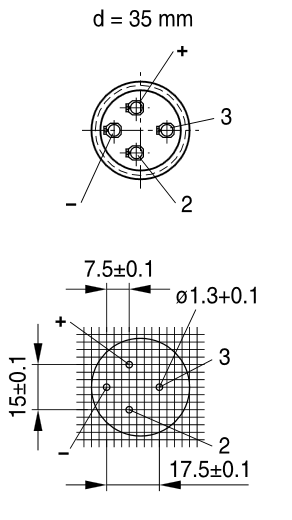

Hallo Zusammen,
ich bin auf der Suche nach einem Kondesator mit diesem Footprint (siehe
Bild). Er muss mindestens 100V Spannungsfest sein und sollte mindestens
eine Kapazität von 2200µF haben. Der Durchmesser darf nicht größer als
35mm sein. Die Höhe ist eigentlich nicht begrenzt.
Bei Epcos und Vishay habe ich überhaupt mal das Footprint gefunden.
Bei Vishay gibt es den MAL205159222E3, welcher im Prinzip wunderbar
passt. Es gibt nur starke Beschaffungsprobleme.
Bei Siemens (heute Epcos oder TDK oder sonst was :-)) gab es mal den
B41306-E9228-T heute aber leider nicht mehr oder??
Vielleicht habt ihr noch eine Idee oder andere Lagerbestände!
