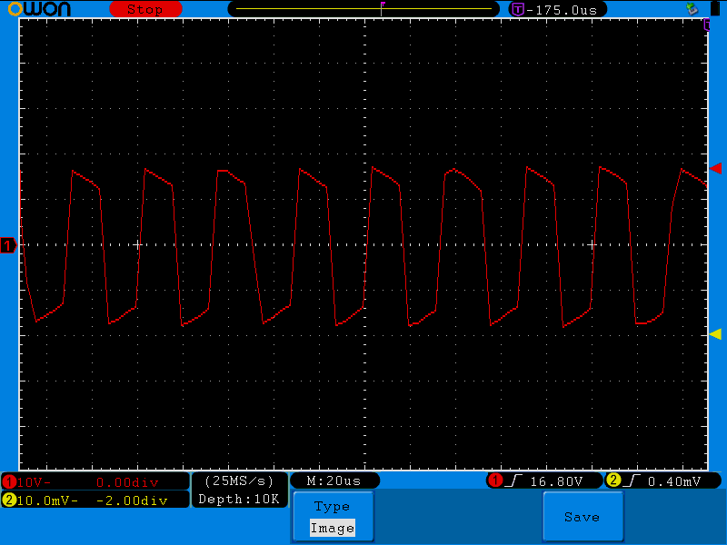

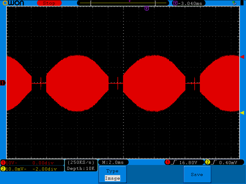

Okay, ich habe heute mal geschaut, was tatsächlich aus dem Trafo rauskommt. Im Anhang habe ich mal zwei Grafiken angehängt. Ich habe dort rund 8ms Wechselspannung anliegen und 2ms dann einfach nichts. Und das ganze mit einer relativ hochfrequenten Wechselspannung von ca. 31kHz.

Mathias Braun schrieb: > rund 8ms Wechselspannung anliegen und 2ms dann einfach nichts. Und das > ganze mit einer relativ hochfrequenten Wechselspannung von ca. 31kHz. Ganz klar "elektronischer Trafo".

Mit der Messung stimmt auch was nicht. Sieht aus,als ob da ein Sinus nachgebildet wird. Eine Hüllkurve würde passen, wenn nur eine Hälfte vom signal betrachtet wird. Nach der Messung liegen in der Spitze fast 40V an. Das geht so nicht.

Marius S. schrieb: > Sowas ist erlaubt? Ja. > Gibt es da nicht Probleme mit der EMV? Nur wenn man pfuscht. messung schrieb: > Mit der Messung stimmt auch was nicht. Mit der ist alles in Ordnung.
Die Messung ist vermutlich OK, das ist ein ungeregelt betriebener Schaltregler. Die Netzspannung wird gleichgerichtet (Brückengleichrichter), aber so gut wie nicht geglättet, diese gepulste Gleichspannung betreibt einen selbstschwingenden Wandler (meist Royer Converter), und was der ausgibt geht direkt an den Ausgang. 8ms + 2ms -> 10ms -> 100Hz -> Beide Halbwellen von 50Hz der Netzspannung. Ich habe so einen 'Trafo' mal offen gehabt, und sogar repariert, nachdem es hieß: "Kannst Du da nicht schnell was machen, bis ich Ersatz kaufen kann ..." Mit freundlichem Gruß - Martin

Martin Schlüter schrieb: > Die Messung ist vermutlich OK ... Ach so, ohne Last gemessen ... Ich dachte, das wäre über einer Lampe. Quellen messe ich immer belastet, damit die Regelung was zu tun hat.
Wenn man den hauchdünnen Draht auf dem Trafo sieht, weiß man, warum die Spannung im unbelasteten Zustand so viel größer ist. Mit freundlichem Gruß - Martin

messung schrieb: > Quellen messe ich immer belastet, > damit die Regelung was zu tun hat. Es gibt keine Regelung. Martin Schlüter schrieb: > Wenn man den hauchdünnen Draht auf dem Trafo sieht, weiß man, warum die > Spannung im unbelasteten Zustand so viel größer ist. Das ist gerade bei elektronischen Trafos kaum der Fall.
#3789378
Martin Schlüter schrieb: > selbstschwingenden Wandler (meist Royer > Converter) Kein Royer.
