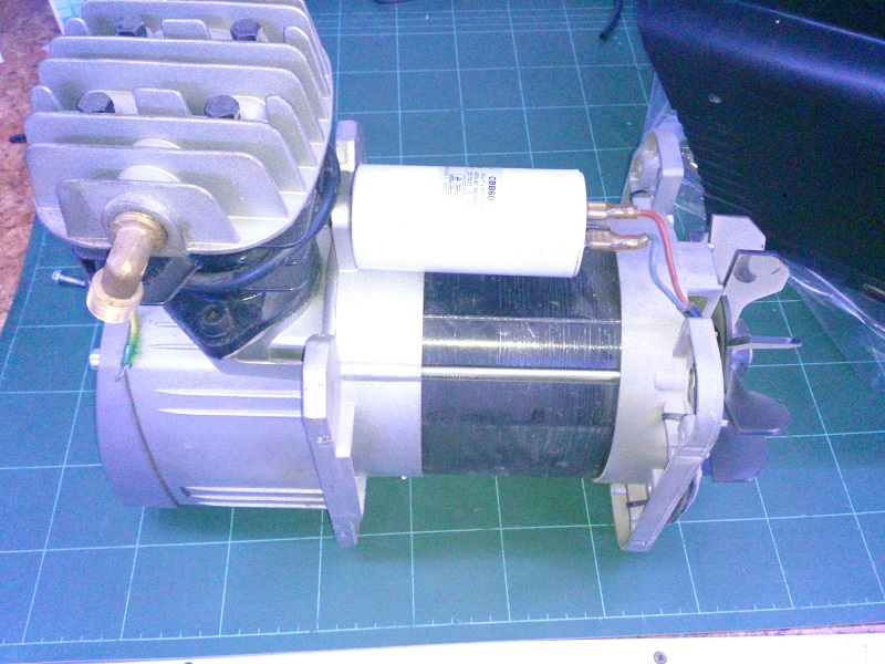

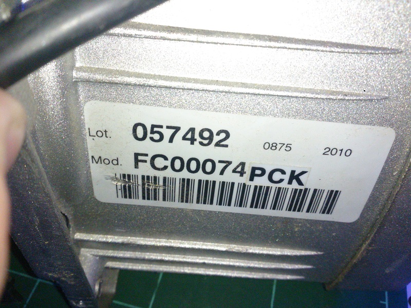

hab von einem Kompressorset von Güde den Kompressor demontiert, da
dieser nun durch Kühlschrankkompressoren ersetzt wurde. Der Kompressor
ist jetzt übrig.
Wenn jemand sowas brauchen kann, kann er Ihn gegen eine kleine Spende
für die Kaffekasse abholen, bzw. ich kann das Teil auch zuschicken.
Falls wer interesse hat, per PN melden, genauere Daten und Bilder lass
ich dann zukommen.
Der Kompressor war in etwa der Typ

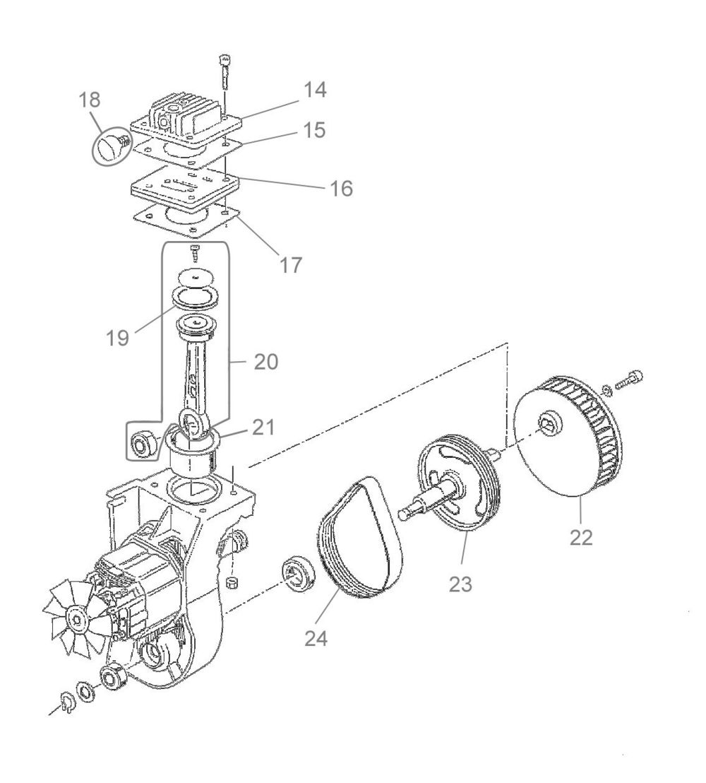

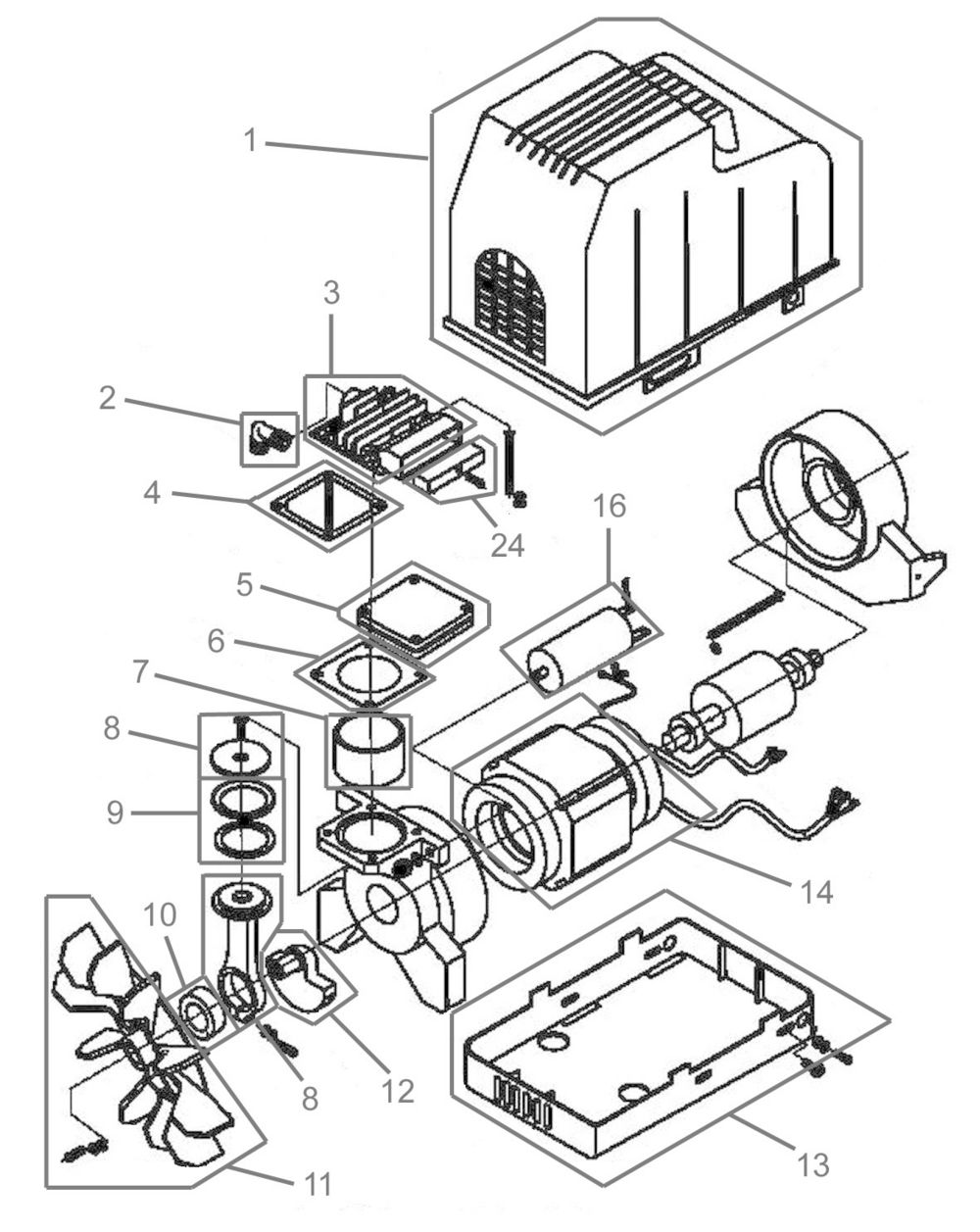

>Wie gut ist denn dieser Kompressor? Güde steht eigentlich für
>durchgehend miese Produktqualität!
Nie wieder so ne blaue Güde-Gurke. Schau mal rein, ich würde wetten, das
dass Ding kein Pleuellager im Kolben hat. Ganz miese Konstruktion. Der
Kolben kippt im Zylinder hin und her, was mit entsprechender
Biegebelastung auf dem Pleuel verbunden ist. Da Alu wechselnde
Biegebelastung überhaupt nicht gern hat, stirbt der Kompressor ganz
sicher nach einigen Jahren Betrieb an einem Ermüdungsbruch des Pleuels.
Eine super konstruierte, todsichere, geplante Obsoleszenz, da das
kolbenlose Pleuel unter starker Geräuschentwicklung das Gehäuse auch
noch kräftig kaputtmacht. (bei mir hat das kolbenlose Pleuel zum Gehäuse
rausgeguckt)

Ist das Ernst gemeint mit dem fehlenden Pleullager? Kann ich mir fast
nicht vorstellen. Der macht fast 3000U/min, da wäre der ja schon lange
im Eimer.

#3790034
sind ölfreie Kompressoren nicht immer so aufgebaut?
Mit freundlichen Grüßen
Guido
