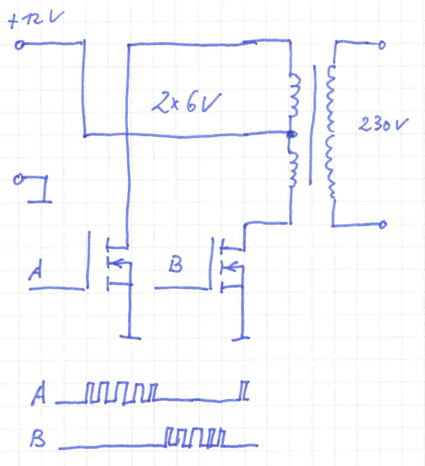

für den Bau eines Sinuswechselrichters 12V -> 230V habe ich überlegt
einen Trafo mit Mittelanzapfung so anzusteuern dass die Mittelanzapfung
auf +12V liegt und die "Enden" der Primärwicklung über 2
N-Kanal-MOSFET's auf Masse gezogen werden (s. Schaltung). Die MOSFET's
sollen über eine Sinus-PWM angesteuert werden.
Der Vorteil gegenüber einer Vollbrückenansteuerung wäre die Einsparung
von 2 FET's + Treiber. Ich frage mich ob ich auch Freilaufdioden
verwenden muss. Wahrscheinlich ja, da beim Abschalten der Spule die
Induktionsspannung sonst nicht abgebaut werden kann. Die eingebauten
Dioden in den MOSFET's helfen hier vermutlich nicht. Kann mir jemand
einen Tipp geben?

Glückwunsch, so wird das schaltungstechnisch schon seit 30 Jahren
gemacht.
Orientiere Dich doch einfach an einem Beitrag der Zeitschrift ELV,
da ist die Bauanleitung ein WR  300VA exakt mt Mittelanzapf und Schalten
gegen Masse veröffentlicht.
Damals noch mit BIP-Transistoren. Ändert aber nix am Prinzip.

Das Argument mit der überhöhten Spannung ist berechtigt. Ich habe nicht
erwähnt, dass die PWM noch skaliert wird abhängig von der
Eingangsspannung. Einen idealen Trafo vorausgesetzt würden 230V schon
bei 8,48V (6V ist der Effektivwert) am Eingang erreicht. Je größer die
Eingangsspannung wird umso mehr wird die PWM reduziert. Damit sollten
die 230V gut genug ausgeregelt werden.

Andreas Richter schrieb:
> Ich frage mich ob ich auch Freilaufdioden verwenden muss.
Nein, natürlich nicht, denn am anderen Spulenende entstehen ja
Spannungen von 24V, das würde eine Freilaufdiode verhindern wollen und
dabei zerbraten.
Entweder eine 27V Z-Diode nach Masse, eine 13V Z-Diode in Reihe mit
einer nirmalen nach +12V oder einen DRC Snubber azs Diode, Kondensator
und Widerstand wie bei Flyback-Schaltnetzteilen.
> Die eingebauten Dioden in den MOSFET's
Natürlich nicht, die sind ja an der ganz falschen Stelle.
Aber was ist mit Blindstrom wärhend einer phasenverschobenen Halbwelle
kapazitiver und induktiver Lasten? Der erscheint rücktransformiert auch
an deinen Schslttransistoren und muss fliessen können.
