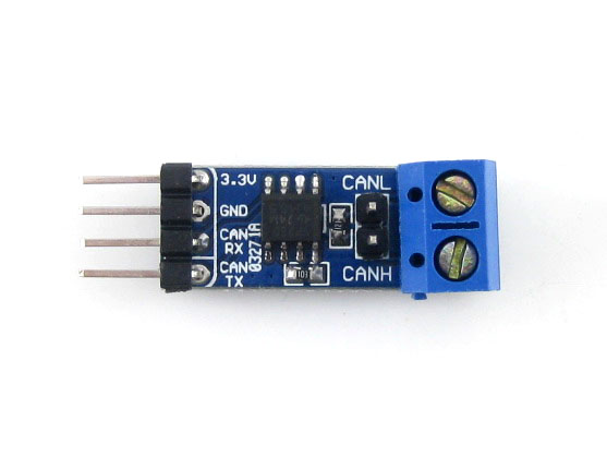

Nun hat das Board jedoch nur einen CANH und CANL eingang und alle mir
bekannten Converter setzen auf einen SubD9 Stecker.
Gibt es eine einfache möglichkeit beide zu verbinden?
Was muss ich beim verbinden beachten (z.B. Widerstände oder so)?

Wenn ich euch richtig verstehe läuft alles auf kabel nehmen,
aufschneiden und mit canH und canL verbinden hinaus. Brauche ich noch
diese 120Ohm Widerstände an beiden Enden oder sind die überflüssig?

Thomas Forster schrieb:
> Der CAN-Adapter des STM32-Boards scheint einen Abschlusswiderstand
> zu
> besitzen, siehe Bild.
> Wird höchstwahrscheinlich über den Jumper aktiviert.
nein ^^
Das sind CANH und CANL!
Der Abschlusswiderstand ist deft verlötet.
Ich war damit schon stundenlang auf Fehlersuche, nachdem ich "Den
Abschlusswiderstand" aktiviert habe
