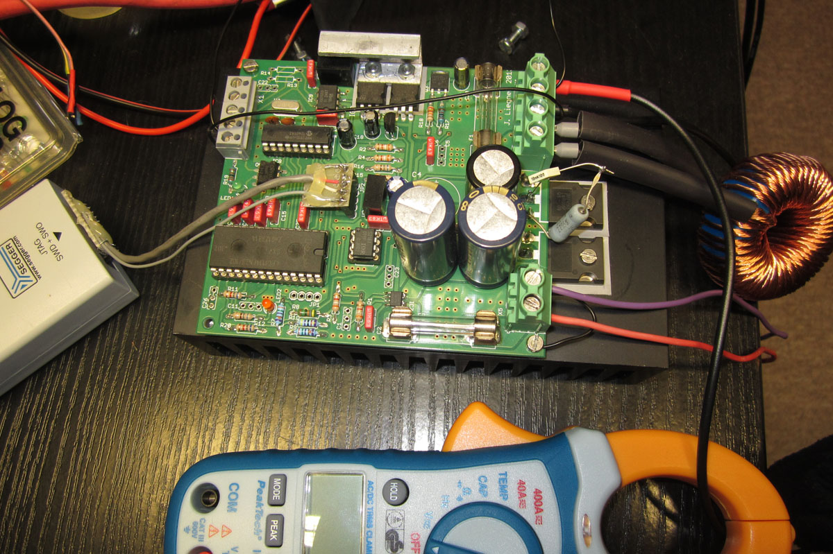

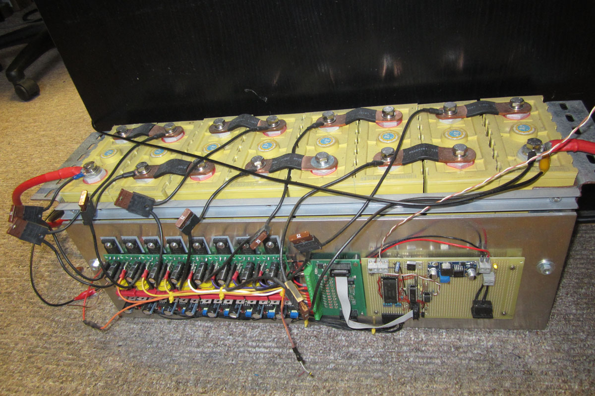

Ein BMS für den Akku mit aktivem Balancing ist schon fast fertig. Ein
String von den Solarzellen wird max. 6A liefern können. Bei diesem Input
würde das Netzteil in die Strombegrenzung gehen. Die
Spannungsüberwachung und Abschaltung des Ladens regelt der MC vom BMS.
Der Vorgang soll ungefähr so ablaufen:
 - ein MC gibt die gewünschte MPP Spannung vor. Bei Überschreitung
dieser Spannung wird die Spannung am Steuereingang des Netzteils
angehoben. Daraufhin zieht das Netzteil mehr Strom und die Spannung von
den Solarmodulen sinkt. Sinkt sie unter die gewünschte MPP Spannung wird
die Steuerspannung wieder abgesenkt. Die selbe analoge Regelung sollte
sich auch zum Begrenzen des Ladestroms nutzen lassen. Das ist erst mal
mit ein paar Operationsverstärkern abhandelbar. Das Finden des
MPP-Punktes muss natürlich ein MC übernehmen. Mit einem normalen
Step-Down ausgehend von 2 Modulen in Reihe habe ich das auch schon als
Testaufbau realisiert. (s. Bild) Für die 180V-200V (im Leerlauf 300V)
ist das aber so nicht mehr realisierbar.
Ich habe im Netz mal irgendwann von einer Modifizierung ähnlicher
Netzteile gelesen um sie als Stromquelle zu betreiben. Leider finde ich
das nicht mehr.
Es ist mir klar, dass das nicht zum Nulltarif geht. Übliche
MPPT-Laderegler für 40-60A liegen auch bei ca. 300-600€. Bei denen ist
aber bei 150V Schluss.

von Carsten R. (kaffeetante)
S. C. schrieb:
> welche Spannung hat das Akku?
Auf dem Bild sind 8 Zellen des genannten Typs. Das macht 8*3,2 = 25,6
Volt Nennspannung. 2,8 bis 3,65 Volt ergibt einen Arbeitsbereich von
22,4 bis 29,2 Volt.
