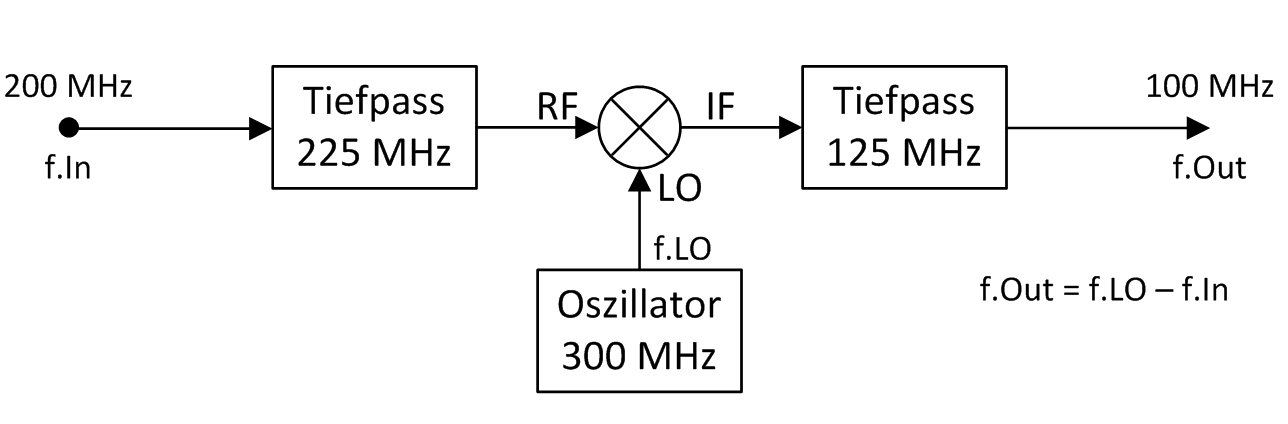

#3799006
Eine einfache und gute Lösung wäre, dein 200 MHz Signal mit 300 MHz zu
mischen und die dabei erzeugten Differenzfrequenz(en)zu nutzen.
Das Tiefpassfilter am Eingang (ca 220 MHz) soll allfällige Frequenzen um
400 MHz unterdrücken (die würden ebenfalls eine Differenzfrequenz von
100 MHz ergeben) und zudem verhindern, dass die LO-Frequenz von 300 MHz
zu stark Richtunng Eingang (Antenne?) durchdrückt.
Das zweite Tiefpassfilter ist nicht so wichtig und kann e.v. auch
weggelassen werden. Es soll hauptsächlich verhindern, dass die 300 MHz
LO-Frequenz (und dessen Oberwellen) zu sehr die nachfolgenden
Schaltungen (Empfänger?) stören.
Einziger Nachteil, das Frequenzband wird gespiegelt:
210 MHz =>  90 MHz
200 MHz => 100 MHz
190 MHz => 110 MHz
- Das spielt für viele Modulationen wie AM, FM, FSK, BPSK keine Rolle.
- Bei SSB wir OSB zu USB und USB zu OSB.
- Bei Quadraturmodulationen (x-PSK) muss der Q-Pfad invertiert werden.
