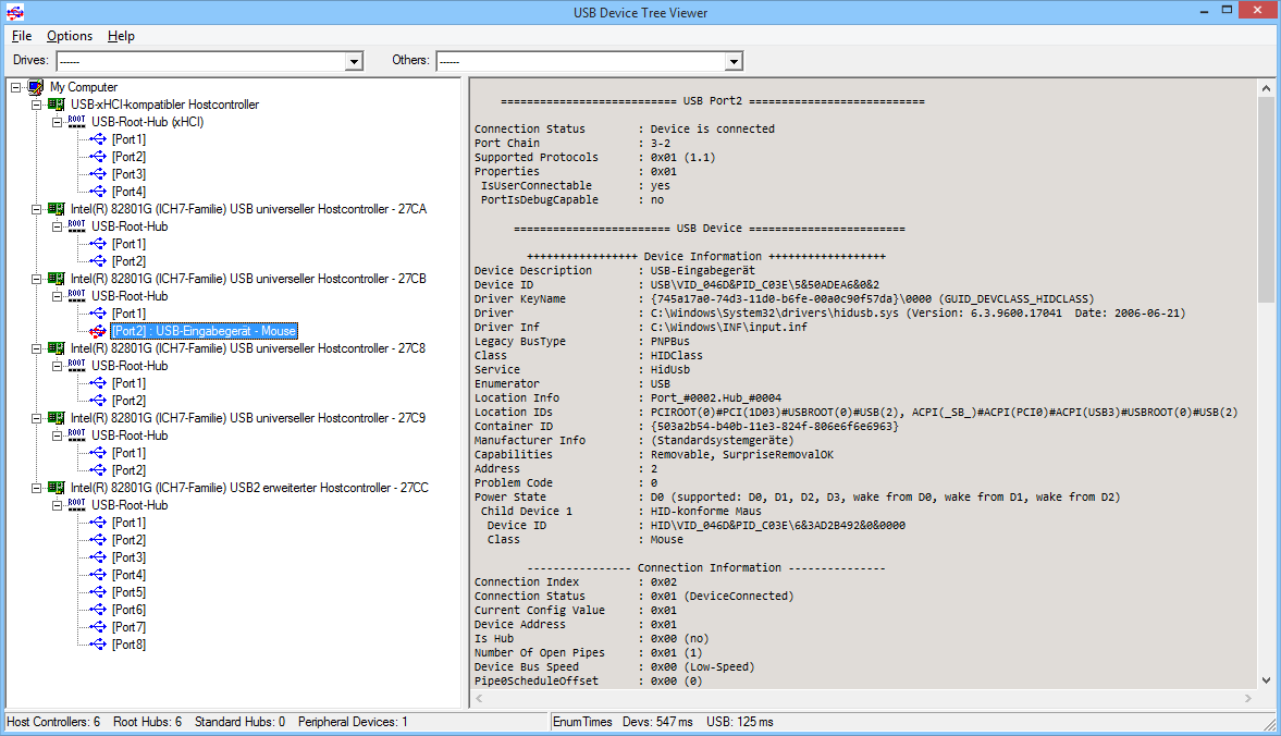

von Programmierer (Gast)
Du musst beim Zugriff halt danach suchen, typischerweise anhand VID/PID.
libusb zB hat ein entsprechendes API.
Mit Bordmitteln geht das wohl gar nicht, da brauchts ein
USB-Analyse-Tool.
http://www.heise.de/download/usb-device-tree-viewer-1186404.html
Das Ergebnis sieht dann so aus wie im Screenshot.
von Christian R. (supachris)
apfelbaum schrieb:
> Dazu muss ich
> wissen, an welchem Port das Gerät angeschlossen ist.
Das muss man selbst herausfinden, denn das ändert sich ja immer mal. Du
musst entweder über die Such-Funktionen deines USB-APIs gehen (bei
LibUSB) oder über die Setup Api von Windows, wenn du z.B. WinUSB
benutzt, denn da brauchst du dann den DevicePath zum Öffnen.
Welche Software/Treiber nutzt du denn? Diese USB001 Geschichte gibts so
unter Win eigentlich nicht, da zählt der DevicePath und der ist
eineindeutig.
Yep, und wenn es deren mehrere sein können, noch anhand der
Seriennummer.
Was anderes machen ja lsusb und Konsorten auch nicht.
