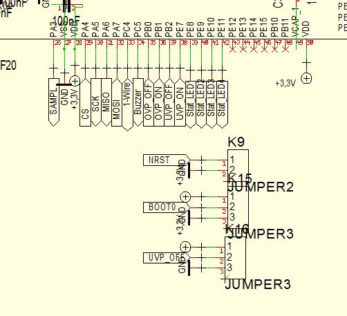

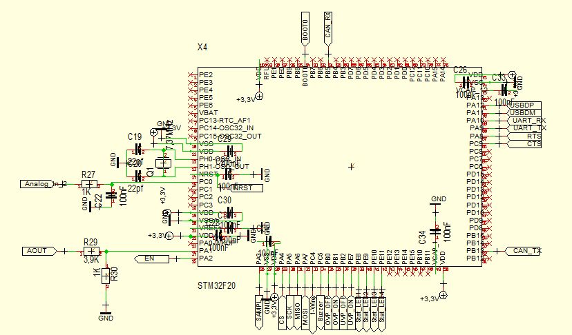

stm32f207vgt6 blinkt nicht.
Gast #3791195
irgendwie kann ich via UART auf den Controller Flashen, er sagt auch
alles ok..aber es passiert nichts wenn ich alle Ports toggeln lasse?!?!
Die beiden Bootjumper lasse ich so gesteckt wie beim flsashen? Oder
müssen die umgesteckt werden?
Habe ich was falsch angeschlossen?
(Firma: EleLa - www.elela.de) #3791211
Ja, die müssen umgesteckt werden, denn sonst startet immer der
Bootloader und es blinkt nichts.

Gast #3791214
ich dachte der Bootloader ist nur für x sekunden und dann startet es das
Programm...hmm...ok..
aber ich kann meine zwei Jumper stecken wie ich will..es passiert nichts
Gast #3791391
