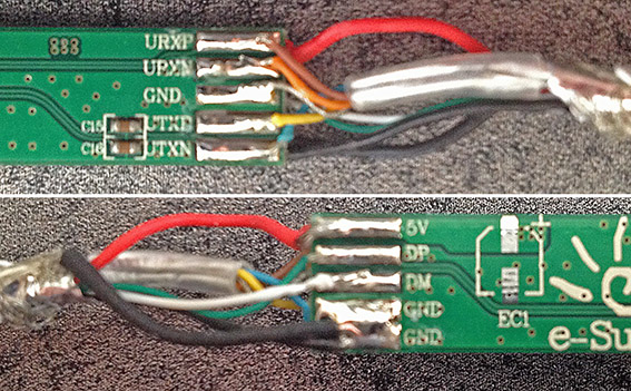

Habe günstig einen neuen (!) externen Panasonic BluRay-Brenner UJ 265 in
Slot-In-Bauweise bei Ebay geschossen. Wenn ich den an meine Macs
anschließe, läuft zwar kurz die eingelegte Roh-CD an, aber sonst
passiert garnix.
Der Brenner wird weder auf Systemebene (kommt im Systembericht unter USB
überhaupt nicht vor), noch von Toast erkannt. Also er wird nicht nur von
keiner Anwendung bedient, er existiert quasi garnicht. Was kann ich tun?
Einen Anschluss für ein extrenes Netzteil gibt es nicht. ICh habe das
Gehäuse mal geöffnet und bin über die Vielzahl der Adern des
USB-Anschlusskables verwundert.
Ist das USB3? Der Stecker sieht aber äusserlich ganz normal aus, nur "in
der Tiefe" gibts irgendwie mehr Klemmen bzw. Kabel. Vorne sind dagegen
nur die vier üblichen Kontaktflächen ...
Vlt. löte ich mal ein herkömmliches USB-2-Kabel an ...
HA! Chinaware eben!
Nachdem ich die Zwischenräume der Lötpads man mit Fingernagel und
Schraubendreher "durchgezogen" habe, wird das Ding erkannt und läuft!
Yuppieee! Wenn sich alle Probleme so einfach lösen würden!
