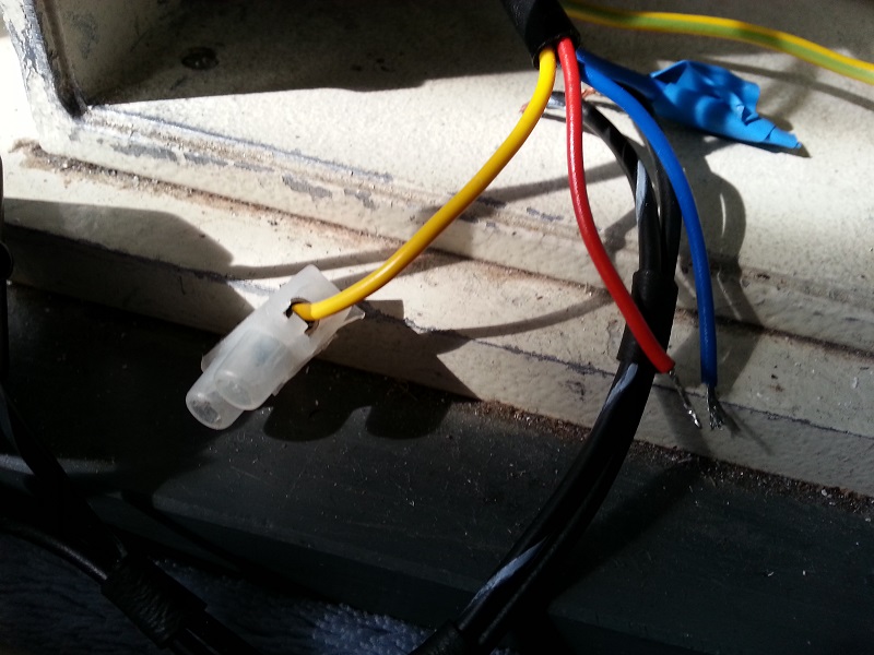

Hallo Forengemeinde,
Ich muss im Laufe meines aktuellen Projektes einen "alten" 220V
Synchronmotor mittels AVR schalten. Ich habe bisher noch keine Erfahrung
mit Synchronmotoren.

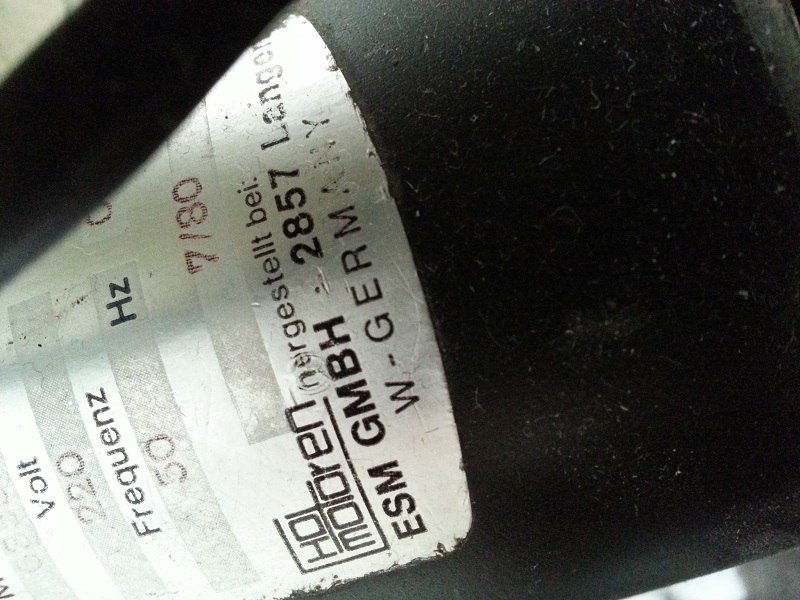

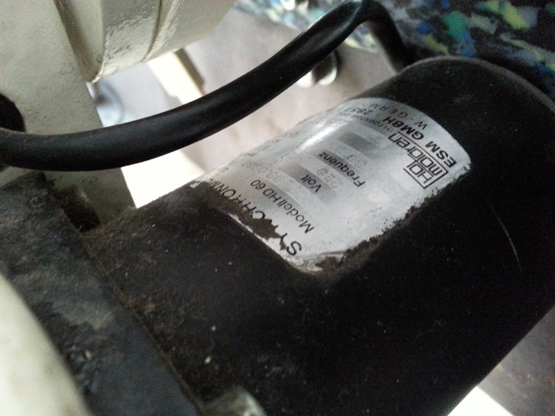

Der Motor besitzt 3 Anschlüsse ( ROT  BLAU  GELB ) Auf dem Etikett des
Motors ist nicht mehr sehr viel zu erkennen. Allerdings ein Aufdruck mit
" Kondensator 0.83µF ".
Was ich bisher herausfinden konnte ist, dass mittels des Kondensators
eine Drehrichtung festgelegt wird.
Muss ich nun eines der Kabel auf N ( das Blaue !? ) und die anderen
beiden mittels SSR am AVR schalten und dabei in einem der Beiden Stränge
einen 0.83µF Kondensator in Reihe schalten ? Das muss dann auch
sicherlich ein Keramikkondensator sein oder ? bzw. er darf keine Polung
besitzen.
Möchte den Motor oder mich ungern zerstören ;)
Bin für jede Hilfe dankbar.
( Aufgrund des fest eingebauten Motors, konnte ich leider keine besseren
Fotos machen )
Grüße
Dennis
DC-Widerstand messen.

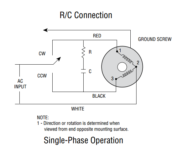

Hier habe ich ein Dokument gefunden, welches das Anschlussprinzip
verdeutlicht. AHS baut solche Motoren. Schau bei 'Single Phase
Operation' im verlinkten PDF.
http://www.ahs-antriebstechnik.de/pdf-dateien-d/Synchron/X-XCE-data.pdf
Und hier werden die verschiedenen Synchronmotoren beschrieben:
http://www.ahs-antriebstechnik.de/synchronmotoren.html
von Dennis H. (somebuddy)
hinz schrieb:
Zunächst vielen Dank für die Antworten.
Nun verstehe ich zumindest den Aufbau etwas besser.
Hier die DC Widerstände :
(Gelb / Rot )  :  1,43K
(Gelb / Blau ) :  1,43K
(Blau / Rot )  :  2,87K
Demnach also ( siehe Bild ) :
Gelb :  2
Blau :  1
Rot  :  3
Habe ich das so richtig erkannt ?
Den C also Zwischen  1 und 3 ?  Ist der R wirklich notwendig ? Dazu habe
ich leider keine Angabe.
Vielen Dank !
von hinz (Gast)
Ja.
Ja.
Wenn auf dem Motor keiner erwähnt ist...
Du weißt, dass der Kondensator dauerhaft 450VAC vertragen sollte?

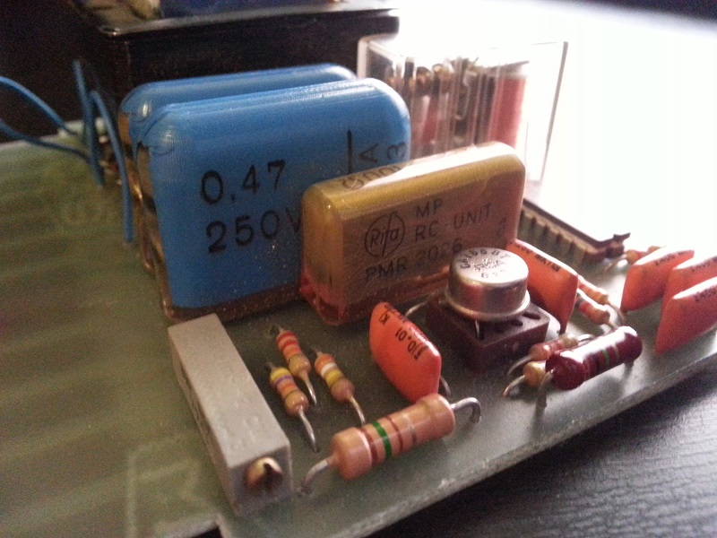

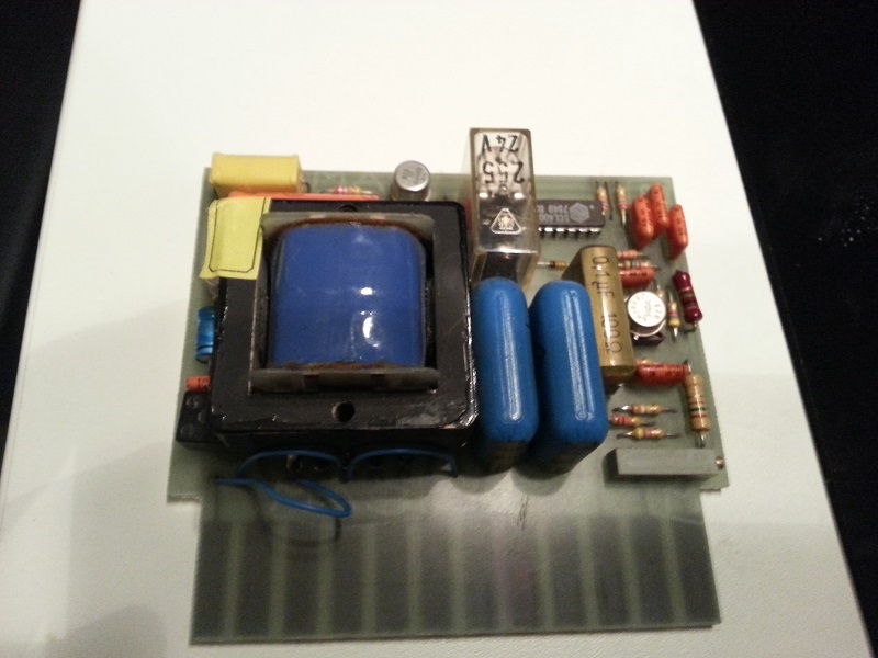

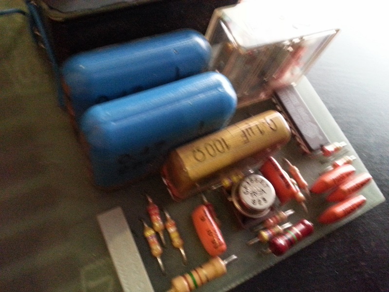

Ich habe hier mal die original Platine , welche mir leider ohne
Anschlussbelegung mitgegeben wurde , abfotografiert.
Ein Teil bzw. eine Kombination der Teile muss ja damals für die
Ansteuerung des Motors verantwortlich gewesen sein. Vielleicht könnt ihr
etwas darauf erkennen.
Vielen Dank !
Edit:  die beiden blauen sind parallel. Was ja somit ca 1µF ergeben
würde. Verdoppelt sich damit auch die Spannungsfestigkeit ? Eigentlich
nicht oder ? Das wäre doch nur bei einer Reihenschaltung der Fall...
Edit2:  Muss ich genau auf die genannte Kapazität kommen ? Was verändert
sich durch eine andere Kapazität ? Klar die Phasenverschiebung..
resultiert das dann in einer anderen Geschwindigkeit ? Oder ist das dann
schädlich für den Motor ?
von hinz (Gast)
Matthias Sch. schrieb:
> Nimm einen MP-
> oder X2 qualifizierten C, dann bist du auf der sicheren Seite.
X2 gibts nicht mit ausreichender Spannungsfestigkeit, X1 schon, ist aber
kaum bei den Bastelhändlern zu haben. MKP10 geht auch, Lagerware hat
aber recht große Toleranz. Da er aber eh mehrere parallel schalten muss
um auf den Wert zu kommen, sollte das kein Problem darstellen, so man
ein Kapazitätsmessgerät hat.

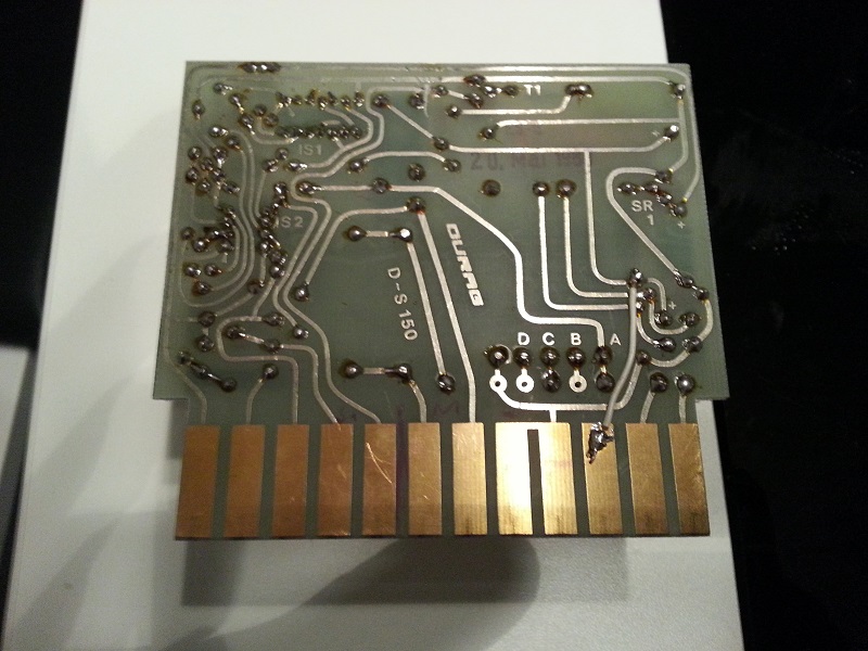

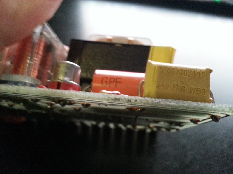

Hier nochmal die Platine in der vollen "Pracht".
Ist von 1980...  Googeln somit zwecklos.
von hinz (Gast)
> würde.
Die Blauen sind WIMA MP3, für 250VAC.
Nein, und 250VAC ist nicht ausreichend.
Nein, 10% mehr sind noch kein Problem, und weniger schmälert halt das
Anlauf- und Kippmoment.
Ok.. sonst eventuell eine Vermutung welche Teile auf der Platine die
entsprechenden sein könnten ?
Scheinbar geht der eine PIN der blauen auf den Transformator.
von hinz (Gast)
> die
Sonst sind da keine Kondensatoren drauf, die in Frage kämen.
Der braucht ja ebenso 230VAC.
