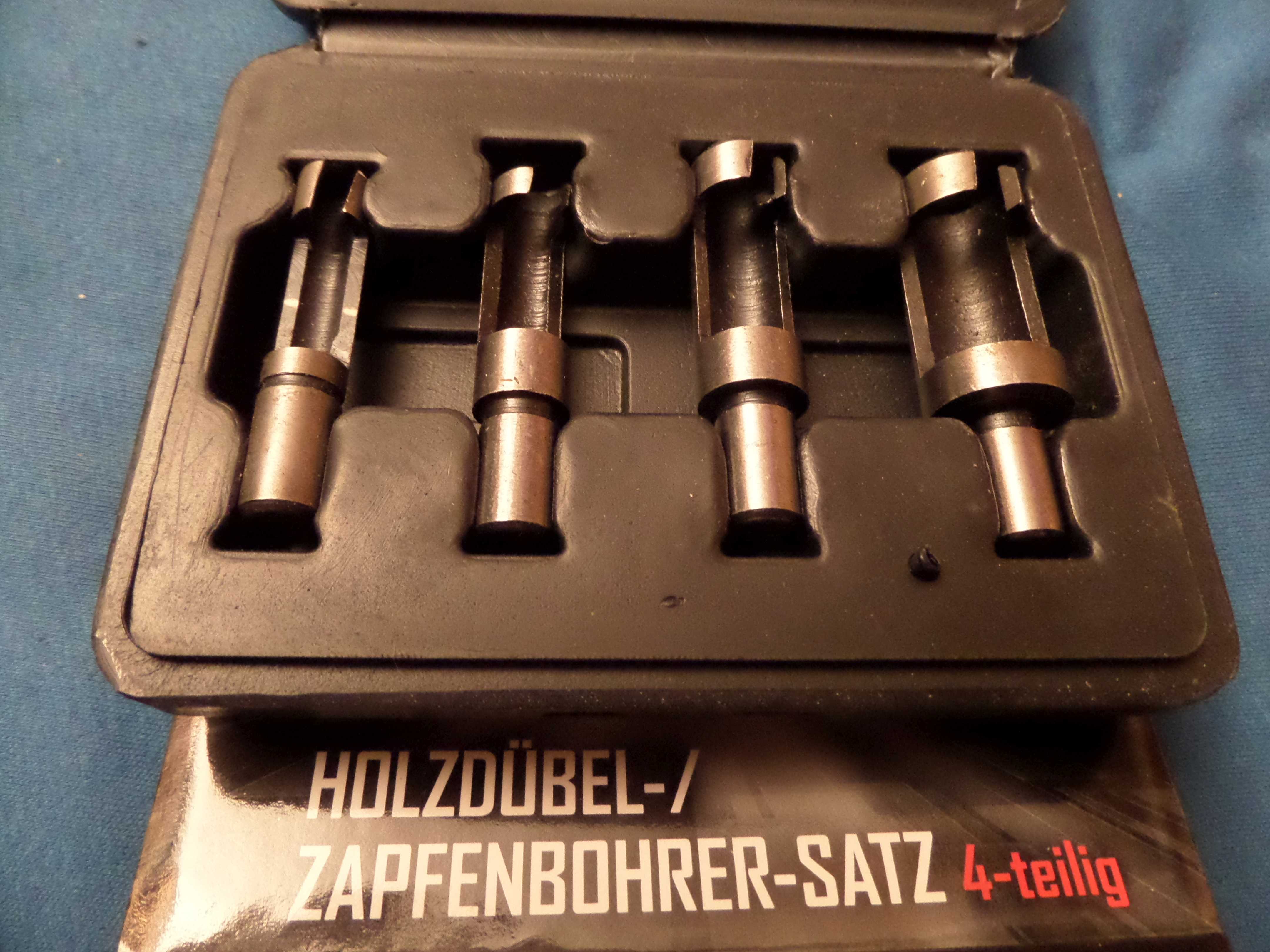

Hi, habe dieses beim Penny Markt gekauft weil's billig war. Aber was genau macht man jetzt damit? Holzdübel/Zapfenbohrer sagt mir nix!

sind am ende auch nur runde Löscher https://www.google.com/search?q=holzd%C3%BCbel&source=lnms&tbm=isch&sa=X&ei=H84JVN2eC-j07Ab754CYAw&ved=0CAgQ_AUoAQ&biw=1236&bih=853 scheint mir eine art kernbohrer für holz zu sein. um es genau herauszufinden: schnapp dir ein stück holz, eine bohrmaschine und probiers einfach aus... sei allerdings nicht enttäuscht wenn nichts brauchbares herauskommt. die schneiden sehen nicht gerade vertrauenserweckend aus...

Peter Zz schrieb: > Holzdübel/Zapfenbohrer heißt eher Zapfenschneider http://www.feinewerkzeuge.de/zapfenschneider.htm Diese Werkzeug läßt quasi einen Dübel "stehen".

Ich denke nicht das es um das Loch sondern um den Zapfen geht den man damit erzeugen kann. ==> Bau dir deinen eigenen Dübel?!? Ja und den haut man dann da wieder ins Holz rein, wo zum Beispiel eine schlechte/morsche Stelle ist. Wird verwendet um Holzbretter auszubessern. Hast vielleicht schonmal gesehen, wenn man im Baumarkt Bretter kauft. Dort sind auch manchmal so ausgebesserte Stellen enthalten. Loch und Zapfenbohrer müssen quasi immer zusammenpassen.

Zum Herstellen von Zapfen in Holz, d.h. Beim Bohren Bleibt der Kern, man bekommt den Zapfen.

"Hi, habe dieses beim Penny Markt gekauft weil's billig war. Aber was genau macht man jetzt damit?" Entweder bist du Opfer von Geiz ist Geil, oder ein guter Kunde im Kapitalismus :P PS: Ich sag jetzt nicht, daß ich auch schon sonstwas für ein Scheiss gekauft hab, der eh beim E-Schrott landete :P Die Amis machen das auch gerne, um Schrauben zu verstecken. https://www.youtube.com/watch?v=COtHwzPlW5E#t=4m13s Ist schon eine etwas komische Ausführung: sieht nach ziemlich viel Unwucht aus. Solche Bohrer sollte man üblicherweise auch nur im Bohrständer oder ähnlichem nutzen, nicht frei Hand. Wenn es nicht unbedingt genau das gleiche Holz sein muss, kann man auch gleich die fertigen Stopfen / Scheiben aus Holz kaufen. Peter Zz schrieb: > Aber was genau macht man jetzt damit? Mülltonne

Holger R. schrieb: > Mülltonne Bloß nicht, man könnte noch Äpfel damit ausstechen... https://www.youtube.com/watch?v=rmwdG_TjavE Antwort schreiben |
