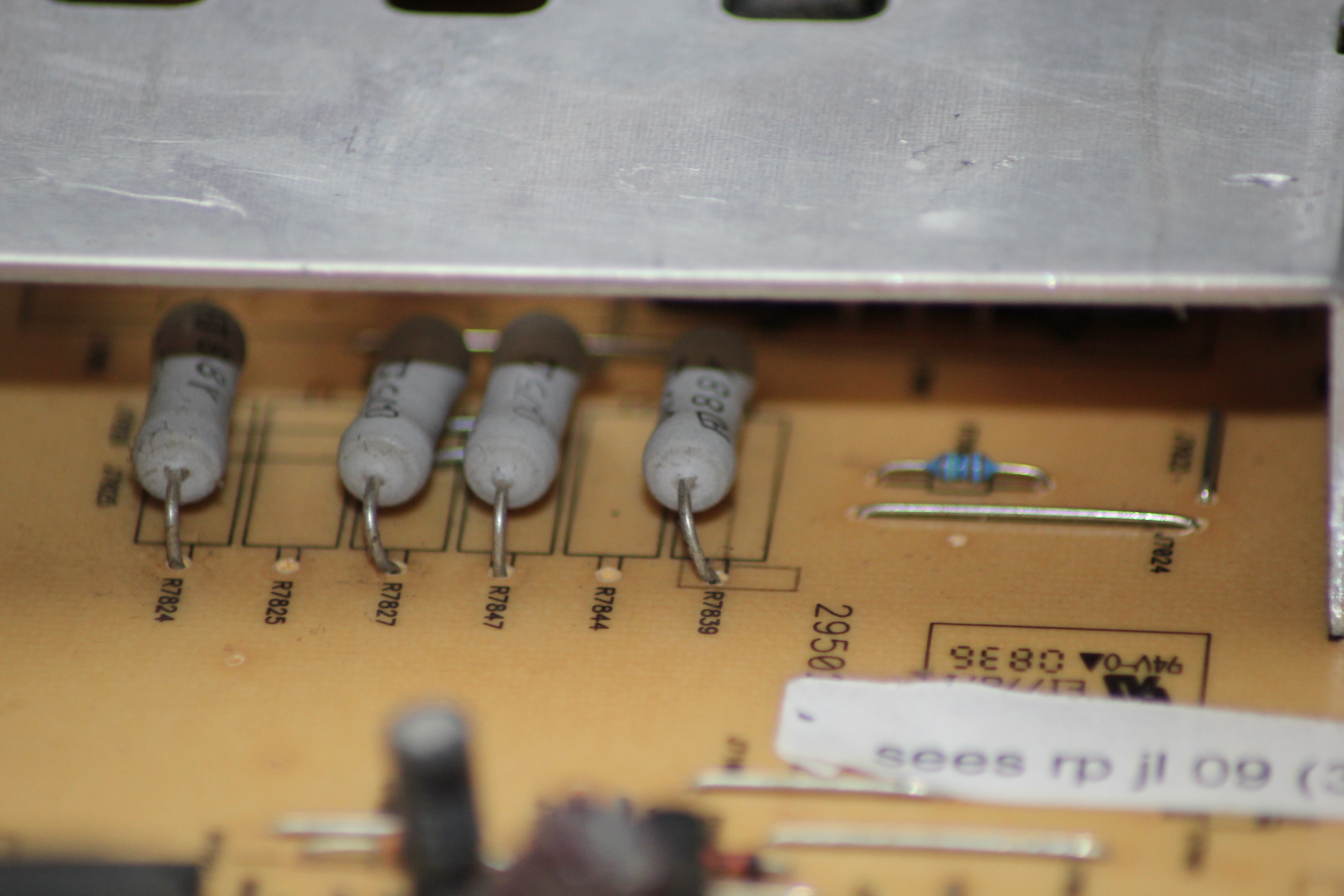

Ich habe hier aus dem Sharp TV eines Freundes ein DPS-277BP-1 Netzteil
(LC46D654E-Sharp). Zu Anfang funktionierte der TV gar nicht, ich habe
ihn geöffnet und festgestellt dass die Sicherungen beide (T4A) defekt

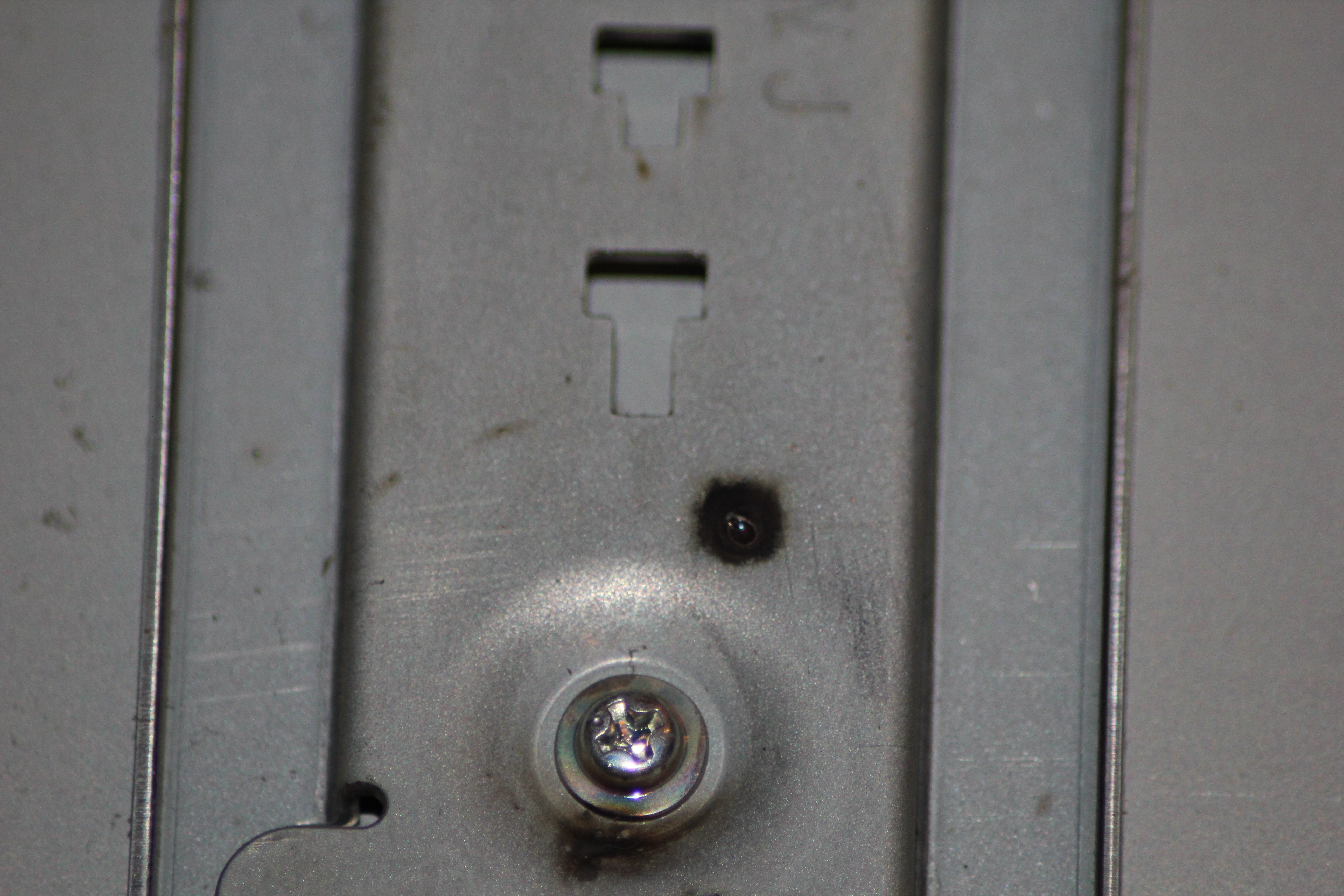

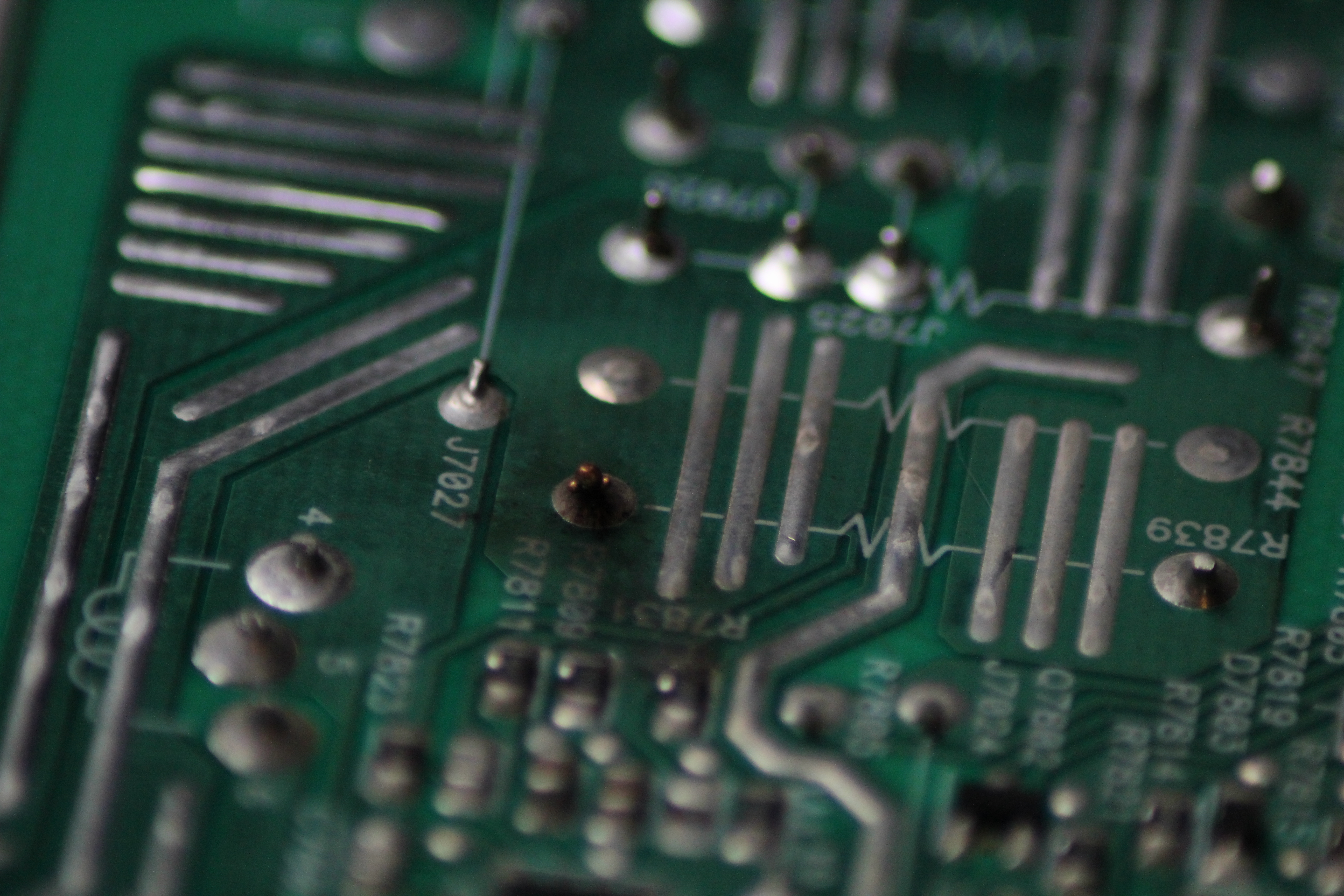

waren. Beim entfernen des Netzteils sah ich dann dass Scheinbar die
Netzteilplatine mit einem Lötpunkt von R7839  die Rückwand des Panels
berührt hatte (Schmorstelle). Ich habe daraufhin die Sicherungen
getauscht und versucht das Netzteil zu starten. Der TV wird sogar
Kurzzeitig grün, beginn dann allerdings rot zu blinken (2x Rot Pause, 2x
Rot...) Ich tippe nun auf die fehlende Versorgungsspannung des
Inverterboards. Leider bin ich scheinbar zu dumm das Netzteil zumindest
zum Messen ans laufen zu bringen, Ich habe zwar PS_ON auf der
Signalleiste auf GND gezogen in der Hoffnung dass dann das Netzteil
hochfährt, das tut es scheinbar nicht, da ich keine der Spannungen
messen kann (mv Bereiche). Könnt ihr mir Irgendwelche Tipps geben? Hier
noch ein Bild des Netzteils:
https://flattvparts.co.uk/images/sharp/Sharp%20LC-52D65E%20-%20PSU%20-%20RDENCA308WJQZ%20-%20DPS-277BP-1%20A%20REVS3%20F%20-%20CA308WJQZ%20-%202950218402.jpg
Der Betroffene Widerstand befindet direkt unterhalb der Metallabdeckung
unter dem Schriftzug "950218402".
Vielen Dank
PS: Messgeräte habe ich  :) (Oszi, Multimeter, Regeltrenntrafo)

Ja, dafür muss ich mich wohl entschuldigen, leider die falschen(grossen)
Bilder erwischt. Fehler habe ich nun gefunden, lag an 2 defekten
Optokopplern.
