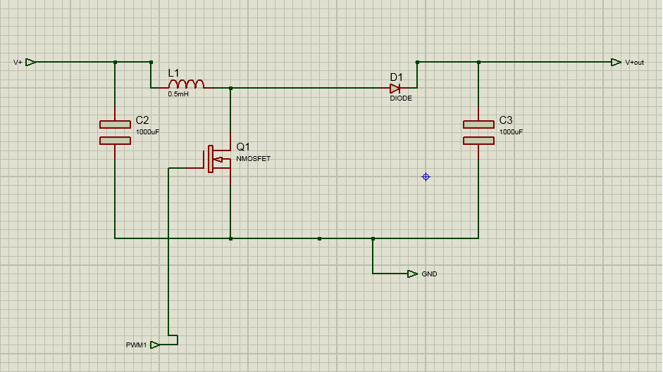

Hi und zwar habe ich eine Schaltung mit einem Aufwärtswandler der auch
funktioniert, jetzt wollte ich meine ganze Schaltung mit Proteus
simulieren um daran weiter zu arbeiten, jedoch bekomme ich jetzt schon
seit zwei Tagen den Umrichter nicht hin.
Ich habe mal zwei Bilder angehängt, wo man sehen kann was ich gemacht
habe.
Als PWM1 Signal habe ein 50kHz Signal mit 50% duty cycle, also müsste
mir ja mein Wandler die doppelte Eingangsspannung am Ausgang liefern,
tut er aber nicht. Es ist egal was ich für einen duty cycle wähle, es
kommt immer die gleiche Ausgangsspannung raus.
Ich habe nach langem hin und her den Eindruck, dass am Ausgang des
Wandlers der Strom einfach nicht größer als etwa. 0.82A werden kann und
dadurch der Wandler nicht funktioniert aber ich habe keine Ahnung woran
das liegt und ob das überhaupt die Fehlerursache ist.
Ich hoffe jemand kennt sich mit dem Programm aus und kann mir weiter
helfen.

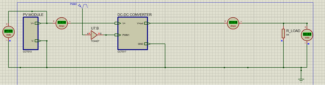

PS: habe auch zum Testen einen 5V-->12V Umwandler simuliert und da kam
auch nur mist raus. Was mache ich nur falsch?
Edit: habe noch eine andere Schaltung die ich eben gebastelt habe
reingestellt. Es scheint so als ob der Strom am Ausgang sich nach einer
kurzen Zeit auf den Wert des Eingangs einstellt und dann dort bleibt und
dadurch kann natürlich am Ausgang keine größere Spannung anliegen.

"Was mache ich nur falsch?", dazu fiel mir ganz spontan ein, Du hättest
besser LTSpice genommen.
Da würde ich ganz einfach zuerst auf das Gate von Q1 klicken und mir die
PWM ansehen. Danach ein Klick auf Drain oder Source um zu sehen welcher
Strom fliesst. Vermutlich fliesst bei Dir kein Strom weil bei Dir "immer
die gleiche Ausgangsspannung raus kommt".
Der G. Kraus hat ein sehr gutes, deutsches und leicht verständliches
Tutorial für LTSpice geschrieben. Es gibt aber auch noch andere, aber
dies ist für den Einstieg (und mehr) wirklich sehr gut.
http://www.gunthard-kraus.de/LTSwitcherCAD/index_LTSwitcherCAD.html
Das kostenlose LTSpice holst Du Dir direkt beim Ersteller.
http://www.linear.com/designtools/software/
mfg klaus
Sagt wer?
Ohne Regelung und/oder ohne Last wird bei fester PWM die
Ausgangsspannung einfach immmer weiter ansteigen, weil ja mit jedem Takt
ein neuer Happen Energie in den Ausgangskondensator eingelagert wird. Du
solltest dir dahingehend unbedingt die Grundlagen zum Schaltregler
ansehen...

Ich habe doch ne last dran.
Mit nem anderen mosfet habe ich es auch schon probiert ohne Erfolg.
Was das Thema ltspice angeht, damit funktioniert es ja auch ohne
Problem. Ich habe mich aber mit Absicht für proteus entschieden, da wie
ich ja oben schon geschrieben habe auf der Schaltung aufbauen will,
sprich es kommt noch ein microcontroller und so dazu und deswegen habe
ich proteus weil ich den pic damit gut testen kann.
hat den niemand Erfahrung mit proteus oder kann die Schaltung mal eben
selber simulieren(mit proteus) und gucken ob sie bei ihm läuft ?
