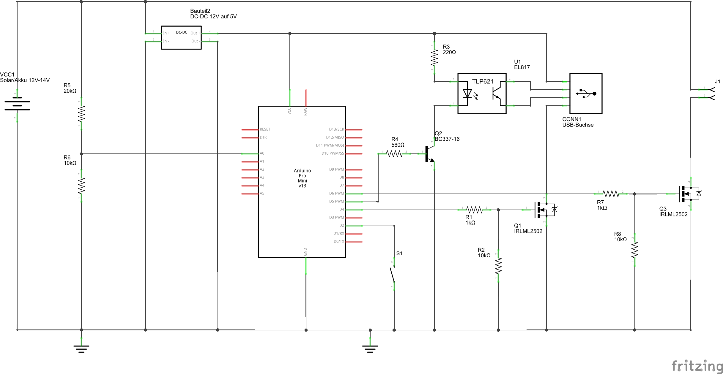

OP #3792748
Ich weiß natürlich nicht, was in dem Step-Wandler passiert, aber sobald
ich die Pumpe kurz abschalte und dann wieder ein, fährt die Spannung
sofort auf 12V hoch. Das Handwegnehmen dagegen geschieht wohl nicht
plötzlich genug und so schafft der Wandler nur bis zu 8V.
Gibt es eine simple Schaltung, welche die Pumpenleistung verzögert
hochfahren lässt? Das könnte vielleicht helfen, wenn der Wandler dann
die Zeit hat, das Solarpanel wieder weniger stark zu beanspruchen.
Wie sähe denn eine solche uC-Schaltung vom Prinzip her aus? So ganz kann
ich mir noch nicht vorstellen, was Euch da vorschwebt. Ich kenn mich
damit eben noch Null aus.
#3792830
Die uC Schaltung läuft etwa so:
Der uC überwacht Strom und Spannung an der pumpe (via zwei adc Kanälen).
Solange so wenig Sonne ist, dass die pumpe nicht voll laufen kann hält
er via eines stepups (für den uC nur ein pwm Ausgang) das solarmodul im
optimalen arbeitspunkt (wo Strom×Spannung am größten ist) im faulsten
Fall indem er die pwm aufdreht bis das Produkt nichtmehr steigt und dann
wieder runterdreht bis es auch wieder fällt. Damit pendelt man nahe am
optimalen Punkt rum ohne viel zu PIDen oder dgl.
Wenn die Sonne jetzt zu hell wird macht er genau das Gegenteil.  er
schiebt das Modul so lange in Richtung "Hochstrom" bis die überschüssige
Leistung am innenwiderstand des panels verheizt wird (und der Rest
treibt weiter die pumpe mit der maximalen Geschwindigkeit).

Pardon, so ganz verstehe ich das nicht. Ist das mit Arduino gedacht oder
nur mit einem Mosfet?

Ich habe die letzten Tage schon ein paar Arduino-Pläne zum Solarladen
von Akkus angeschaut, aber sowas will ich ja eben nicht, sondern nur
eine Last dranhängen ohne Akkus. Fand bisher nichts in der Art. Dabei
müsste das doch eigentlich noch simpler sein. Aber ich bin einfach zu
unerfahren, um mir da selbst was aus den Fingern zu saugen bzw. die
Pläne umzumodeln.

Ich hab mal für deinen Pumpen-Fall das Schätzeisen-Szenario konstruiert:
Wir nehmen einen Resi mit 100 milliOhm. Damit fallen bei den 1,1 A 110
mV ab. Der ADC mit interner Referenz (1,1 V) liefert dafür die Zahl 100
an das Programm. Damit kann man also schon arbeiten, v.a. wenn man eh
"nur" einen Zweipunktregler verwendet. Wirklich präzise ist das aber
nicht, z.b. würde eine normale LED (20 mA) schon in dem Rauschen
untergehen.
Du siehst, man muss halt für seinen spezifischen Fall etwas
konstruieren.

Wenn ich also die 1024 Werte (10bit) ausschöpfen will, geht das so
nicht, ich hätte "nur" 100, sondern dann müsste ich 1Ohm verwenden,
hätte aber schon 1,1V Spannungsabfall? Oder ich nehme 50mOhm und dafür
einen OPV mit V=20?
>> 2. Braucht man unbedingt einen Spannungsregler für den Arduino Pro Mini,
>> wenn man mit mehr als 12V ankommt oder kann man hier einfach einen
>> Widerstand reinhängen, der ihn vor >12V bei Minimalstrom schützt?
> Das ist Pfusch und funktioniert nur wenn man alles SEHR genau plant und
> nichts unerwartetes dazwischen kommt. Und so ein Spannugsregler is so
> billig, dass sich die Zitterpartie nie und nimmer lohnt.
Das ist dann ein Spannungsregler plus 2 Elkos, oder?
Noch 2 Detailfragen:
1. Kann man für den Spannungsteiler z.B. 20kOhm + 10kOhm verwenden
(ginge bis 15V) oder sind die Widerstanswerte zu hoch? Wo liegt denn der
Bereich, den man hier am besten nehmen sollte?
2. Wovon hängen die Widerstandswerte bei der OPV-Schaltung ab, nimmt man
da z.B. 1kOhm und 20kOhm oder 10kOhm und 200kOhm?
Was mir jetzt nur noch nicht ganz klar ist, wie denn der Ausgang mit
Mosfet und Boost aussieht. Wenn ich den Boost-Kalkulator Deiner oben
genannten Seite nehme, kann man dort nämlich keine Ua einstellen, welche
kleiner Uemax ist.

OP #3802034
Danke, ich hab es soweit verstanden, mir fehlt jedoch die
Visualisierung, also wie genau wird das schaltungstechnisch am Ausgang
des Arduino aussehen, dann wird mir vielleicht eher klar, wie Du Dir das
programmiertechnisch vorstellst (dafür reicht sicher eine Handskizze).
Für dieses Modell kommt man ja mit einem Stromteiler am Ausgang aus, den
Eingang vom Panel muss man in dem Fall gar nicht mehr messen.
Aber was anderes, zu meinem anderen Projekt. Ist ähnlich, geht auch um
Solar. Ich will meine bisherige Strom-Anschlussstelle, welche über einen
Laderegler mit einem Akku und einem Panel verbunden ist, automatisch
schalten lassen. Da ich den Akku für den Notfall habe, soll er im
Normalbetrieb nicht entladen werden.
Ich kann an der Anschlussstelle am USB-Port mein Handy aufladen. Aktuell
mach ich das manuell, schalte bei entsprechend ausreichender Spannung
den USB-Port ein und wenn noch mehr Saft da ist, schalte ich zudem die
Datenleitungen am USB-Port kurz, sodass das Handy den vollen Ladestrom
zieht.
Außerdem ist dort noch eine 12V-Autosteckdose integriert, dort lade ich
z.B. diverse Akkus auf.
Ich will nun beide Ausgänge mit dem Arduino steuern. Er soll die
Spannung vom Laderegler messen und entsprechend die Ausgänge steuern.
Meine Frage dazu: Ist meine Schaltung oben soweit vom Prinzip korrekt,
v.a. die Bauteile und ihre Größen?
#3802143
Die Schaltung ist im Grunde korrekt.
Nur ein paar Anmerkungen hätte ich dazu noch:
1. Der Ardu treibt locker allein den TLP621 (Q2 und R4 können weg)
2. Das Konstrukt R1+R2 (und R7+R8) verschenkt Steuerspannung am Mossi.
R2 passt mit 10k schon ganz gut, aber R1 kann man locker auf 100 Ohm
runtersetzen (viel faule Leute lassen den ohne große Folgen auch ganz
weg).
3. Der OK treibt nur ca. 10 mA, je nachdem was für ein Handy du hast,
kann es sein, dass die SPannungslevel nichtmehr stimmen und es nicht in
den Schnelllademodus geht (evtl. muss man es beim Umschaltn auch
"abklemmen", also temporär Q1 abschalten).
4. Ich würde für das Handy einen extra Regler vorsehen und den schalten.
In dieser Konfiguration muss deine Batterie die ganze Zeit den
Leerlaufstrom von dem Schaltregler liefern (das können bis zu 10 mA
werden).
Den µC kann man mit einem kleinen (und billigen) Linear-Regler
versorgen.
5. Je nach Bauweise deiner "Steckdose" kommt der GND den du für die
schaltest evtl. noch von woanders her (z.b. von einem geerfeten Gehäuse
indem die Buchse steckt). Es KANN also sein, dass da immer 12V anliegen.
OP #3802165
Ich habe leider keinen TLP621, sondern nur einen EL817, aber ich fand
keine Möglichkeit, die Typenbezeichnung auf dem Bauteil zu ändern,
sondern nur daneben. Der zieht aber 50-60mA.
> weg).
Danke, ich änder das.

Ja, man muss immer zuerst die Spannung abschalten vor dem Kurzschließen
oder Öffnen, mach ich bisher auch schon manuell so, wenn ich von Halb-
auf Vollladung umschalte. Ist im Code so vorgesehen.
Ob das mit dem OK klappt, ist ein Experiment, aber mir fiel nix besseres
ein. Es sollen ja einfach nur die Datenleitungen kurzgeschlossen werden.
> werden).
> versorgen.
Das versteh ich nicht, was meinst Du genau, was 10mA zieht?
Meinst Du, ich soll den DC-DC ersetzen? Den brauch ich doch sowieso für
den uC. Und der verbraucht wahrscheinlich weniger als ein billiger
Spannungsregler von 13 auf 5V runter ständig verbrät. Daher hab ich
darauf verzichtet.
Das passt schon, ich hab das selbst gebaut. Die Masse ist nur die
Solarreglermasse.
Gut, dann warte ich mal, dass der Kram endlich ankommt und versuch mich
dann daran.
Hast Du vielleicht noch was zum Pumpenthema? Muss nicht sofort sein, nur
dass ich hier auch mal noch durchblicke. Danke!
#3802201
> darauf verzichtet.
Nicht den DC-DC ersetzen (der ist für das Handy auch sehr gut und
richtig so).
ABER: Wenn das Handy nicht lädt, dann fließen durch den Wandler "einfach
so" etwa 10 mA. Das kann man sich sparen indem man den Wandler nur für
das Handy nimmt und zusammen mit ihm abschaltet.
Den µC versorgt man dann über einen billigen Linear-Regler.
Weil der ist (wenn man nicht grade was mit nem LM317 konstruiert) im
"Leerlauf" (also wenn der µC schläft) tausendmal sparsamer und im
Betrieb verheizt er nur das bischen Abwärme was der Strom vom µC
(typischerweise keine 20 mA) verursacht. Wenn du also die Software auf
dem Handy schlau designest, dann kannst du die Schaltung immer
angeklemmt lassen ohne, dass eine bewölkte Woche die Batterie in die
Knie zwingt.
