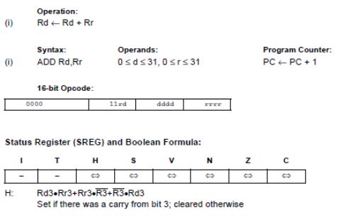

Ich verstehe den Opcode des AVRs nicht ganz, bzw verstehe ich nicht, wie
das so implementiert werden kann:
Im Foto ldi.png sieht man, dass der Befehl ldi in Binär 4 bit einnimmt,
4 bit für die Registerauswahl und 4 bit für die Konstante vorhanden
sind.
Nimt man jetzt aber den Befehl add, dann sieht man, dass der Befehlscode
6 bit lang ist.
Meine Frage ist jetzt, wie es möglich ist, so einen Decoder zu bauen?
Ich meine man kann ja nicht zuerst nur 4 Steuerleitungen und dann beim
nächsten Befehl 6 Steuerleitungen verwenden, oder?
Und noch eine Frage:
Von wem wird der Befehl ldi ausgeführt? Die ALU macht das ja eigentlich
nicht, da es keine arithmetische oder logische Operation ist, oder?

Und ich habe noch eine Frage:
Im Datenblatt des Atmega8 steht, dass der Befehl ADD nur 1 Takt braucht.
Wie kann das sein?
Ich meine es muss doch zuerst mal der Befehl aus dem Befehlsspeicher
geholt werden (1 Takt), dann noch Dekodiert werden (1 Takt), dann muss
der Inhalt des ersten Register in den Input der ALU geladen werden (1
Takt), dann der Inhalt des 2. Registers (1 Takt), dann der Befehl
ausgeführt werden und dann muss das Ergebnis noch in das erste Register
geschrieben werden (noch 1 Takt).
Also wären das doch 5 Takte oder?

von Axel S. (a-za-z0-9)
Nein, das kann man nicht. Deswegen gibt es ja auch keine AVRs %-6
<sing> Alles nur geträumt </sing>
Die ALU ist ein Block in der CPU. Keiner der Blöcke führt für sich
allein eine Operation aus. Das ist immer ein Zusammenspiel mehrerer
Blöcke.
Meine Güte. Ist denn "dumme Fragen" Woche? Natürlich kann man einen
Befehlsdecoder so bauen, daß er Befehle verschiedener Länge decodiert.
Genau genommen ist das sogar die Variante, mit der alles angefangen hat.
RISC Designs mit streng orthogonalem Befehlssatz und (wenn möglich)
gleich langen Prefixen für alle Maschinenbefehle kamen erst später.
Ist auch eine Frage der Ökonomie. Manche Maschinenbefehle haben gar
keine Parameter, andere vielleicht nur ein paar Bit für ein Register,
wieder andere brauchen zwei Register oder ein Register und ein
Immediate. Wie soll man das in eine möglichst kurze mittlere
Befehlslänge packen, wenn nicht mit verschieden langen Prefixen?

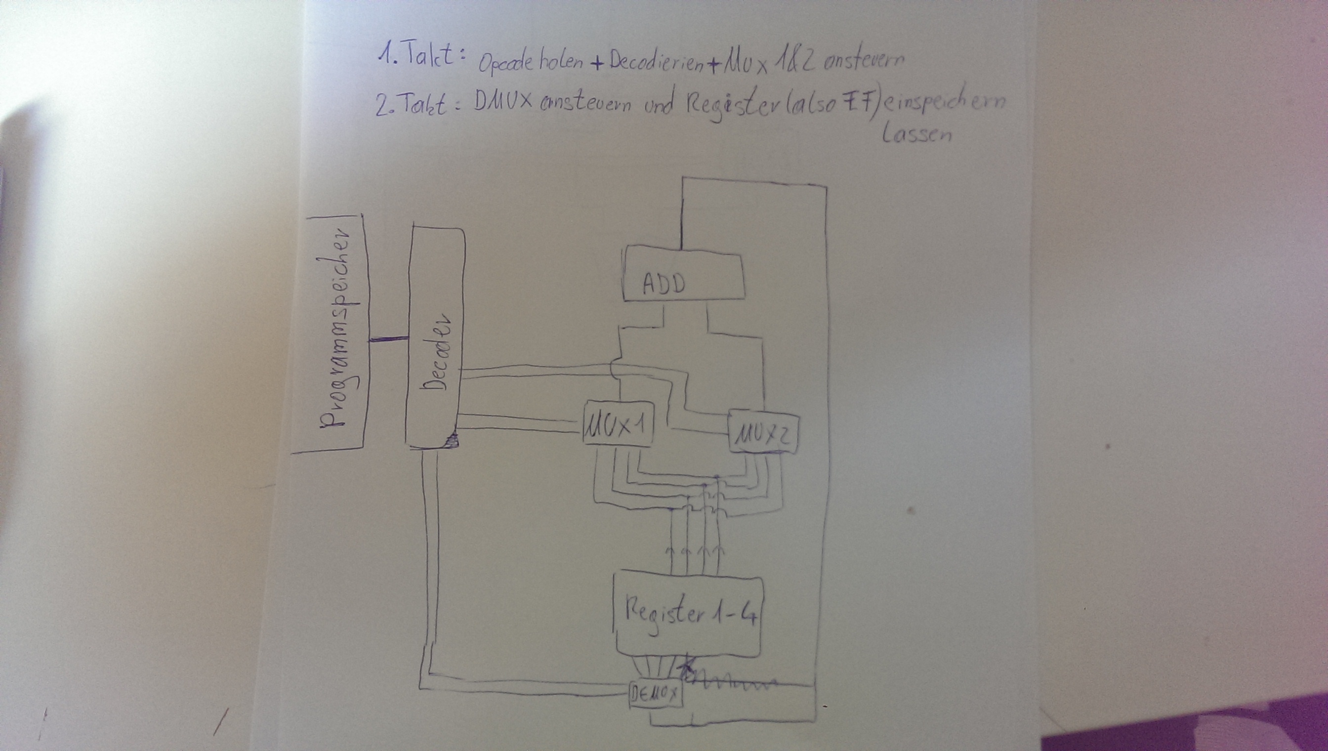

von Marc V. (Firma: Vescomp) (logarithmus)
 Nein.
 Darum sind AVR-Instructionen 16-bit breit. Und werden 1 Takt vorher
 eingelesen.
 Google mal nach pre-fetch.

von (prx) A. K. (prx)
> sind.
8 Bits für die Konstante. Aufgeteilt auf 2x 4 Bits.
Samuel J. schrieb:
> Wieso? Was hat das mit der Instructionsbreite zu tun?
 Weil 2 Register gleichzeitig eingelesen werden.
 Das ist Takt-1.
 Addieren und zurückschreiben gehen zusammen in einem Takt.
    (Und da wird schon die nächste Instruction geholt).
 Das ist dann der aktuelle Takt.
 Klarer ?
>  eingelesen.
Es besteht kein unmittelbarer Zusammenhang zwischen der Codierung eines
Befehls und der Breite des Instruction Fetch.
Es ist allerdings einfacher, in 16 Bits codierte Befehle als 16-Bit
Worte zu lesen. Und AVR ist auf Einfachheit optimiert.
Die AVRs verwenden normales Pipelining, kein Prefetching. Prefetching
ist eine andere Baustelle (z.B. 8088/8086).
Samuel J. schrieb:
> Wäre das nicht eine Verschwendung, wenn man nur für ein paar Befehle
> Konstanten braucht? Dann wäre es doch Ökonomischer, wenn man alle
> Befehle, die eine Konstante benötigen, mit 4 Bit adressiert, und für
> alle anderen noch ein zusätzliches Bit einführt, welches anzeigt, ob
> eine Konstante benötigt wird.
Kommt bei Architekturen mit variabler Befehlslänge auch ungefährt so
vor. In x86 lassen sich Konstanten mit 8, 16, 32 und 64 Bits direkt im
Befehl codieren. Bei fester Befehlslänge hat das natürliche Grenzen,
weshalb sich bei ARM Prozessoren Konstanten nicht in voller Breite in
einem einzelnen Befehl codieren lassen.
Variable Befehlslänge spart Platz, feste Befehlslänge Zeit/Aufwand.
Versuch dir mal vorzustellen, wie man einen Befehlsfluss dekodiert, wenn
man 4 Befehle pro Takt dekodieren will, von denen jeder einzelne
irgendwas zwischen 1 Byte und z.B. 9 Bytes lang sein kann.
> Aber das müsste dan bedeuten, dass 2 8-bit breite Busse von dem GPR zur
> ALU gehen, oder?
Richtig.

von Samuel J. (capstrovor)
Wie geht das eigentlich?
Ich meine, das ist doch alles Flankengesteuert, oder?
Wenn jetzt die ALU bei der Flanke beide Register (bspw) verundet, dann
steht das Ergebnis ein paar ns später am Datenbus bereit. Jetzt dürfte
aber erst die Flanke für die GPRs kommen, damit diese das Ergebnis vom
Datenbus einlesen können, oder?

von Bitflüsterer (Gast)
Nein. Durchaus nicht.
Stell Dir eine Kombination aus Addierer und nachfolgendem Register vor.
Im vorherigen Takt wurden die Operanden an die Eingänge des Addierers
angelegt. Jede Änderung an den Eingängen wird, nach der Durchlaufzeit
durch den Addierer an seinem Ausgang reflektiert. Beim nachfolgenden
Takt (also dem, von dem wir gerade reden) wird dann das Resultat in das
Register geschrieben. Man muss nur darauf achten, das der nachfolgende
Takt lange genug, nämlich wenigstens die Durchlaufzeit durch den
Addierer lang, nach dem Anlegen der Operanden an die Eingänge
stattfindet. Daraus (unter anderem) ergibt sich die maximale
Taktfrequenz der CPU (eine simple Struktur vorausgesetzt).
Eine Addition ist reine Kombinatorik (jedenfalls nicht notwendigerweise
ein mehrschrittiger Prozess).
Samuel J. schrieb:
> Sind die dann Pegel oder Flankengesteuert.
Die ALU der AVRs ist pegelgesteuert.
Das Registerfile übernimmt allerdings neue Inhalte erst zum nächsten
Takt. Andernfalls wären Operationen der Art R1=R1+R2 unvorhersagbar.
Also nach deiner Aussage währe es so:
Befehl decodieren uws...
nächster Takt: Inhalt der GPR an eingang der ALU legen
nächster Takt: ALU berechnen lassen
nächster Takt: In 1. Register Ergebnis schreiben
> stattfindet.
(Ich habe jetzt einfach mal alles zitiert :D)
Dann währe das:
Befehl decodieren...
nächster Takt: Inhalt der Register an ALU anlegen
nächster Takt: Berechnen und wieder zurückschreiben
Richtig?
Samuel J. schrieb:
> Dann währe das:
> Richtig?
Nein.
1. Takt: Ende der vorherigen Operation. PC +1
a. Laufzeit: OP-Code holen, Dekodierung, Registerinhalte auf
ALU-Eingänge. Berechnung des Resultats
2. Takt: Übernahme des Resultats, PC +1
b. Laufzeit: OP-Code holen, Dekodierung ...
Mach Dir klar, was rein kombinatorische Vorgänge sind und was
Zustandsübergänge.
Das "holen" des OP-Code, seine Dekodierung und die daraus resultierende
"Veröffentlichung" der Register-Inhalte für die ALU sind (in diesem
einfachen Fall) rein kombinatorische Vorgänge. Ein Takt ist dazu nicht
notwendig. Der Terminus "holen" für den OP-Code ist insofern auch leicht

Ich empfehle Dir mal folgende Aufgabe zu lösen:
Skiziere auf dem Bildschirm (Zeichenprogramm) eine Struktur, die aus
folgendem besteht:
1. Speicher (enhält OP-Codes)
2. Adressregister
3. Datenregister (Vier Stück - Auwahl via Opcode)
4. Addierer
5. Decoder (was dekodiert der in diesem Fall?)
Eine primitive Maschine, die also nur eine Folge von Additionsbefehlen
erhält, deren einziger variabler Inhalt drei Daten sind, die zwei
Quellregister und ein Zielregister angeben.
Dann sollte einiges klarer werden.
Das Problem ist bei diesen Fragen auch, dass es viele mögliche
Strukturen gibt. Es ist aber am besten wenn Du einfach mal mit dem
primitiven beginnst und dann zum komplexeren fortschreitest. Alles auf
einmal betrachten zu wollen, verwirrt nur - meine ich jedenfalls.
Ich hätte es jetzt so gemacht.
Aber für was brauch ich dann noch das Adressregister?
OK. (Du hast nur Demultiplexer und Multiplexer verwechselt. Aber das
wächst sich 'raus :-) )
Ich habe eine Taktsteuerung nicht erwähnt, sie aber vorausgesetzt. Wovon
reden wir denn die ganze Zeit? ;-)
Das Adressregister brauchst Du um eine Folge von Befehlen abarbeiten zu
können. Im Moment geht das noch nicht.
Inhaltlich fällt mir gerade noch auf, dass die Steuerung des
Multiplexers schon in dem Zeitraum nach der ersten Taktflanke erfolgen
muss. Das geht ja auch, denn die Information steckt im Befehl.
Wenn das erst beim zweiten erfolgt, dann ist es schon zu spät, denn in
dem Augenblick soll ja das Resultat schon gespeichert werden.
Aber ein Multiplexer fasst doch mehrere Leitungen auf eine zusammen,
oder?

Aber dann geht ja einfach immer eine CLK leitung zu den verschiedenen
Bauteilen oder?
Hmm.. ok das mit den Adressregistern muss ich mir noch anschauen. Ich
habe jetzt leider keine Zeit mehr aber werde es mir dann später noch
etwas dazu durchlesen :)
Vielen Dank für eure Hilfe! :)
> Bauteilen oder?
Naja. Am Anfang sind die einfachen Sachen noch schwer. Es scheint mir
wichtig, sich klar zu machen, was auf Flanken reagiert und was nicht.
Der nächste Schritt wäre dann, anhand dessen zu überlegen und
einzuzeichnen, wo Laufzeiten eine Rolle spielen und wie sie zu den
Flankengesteuerten Einheiten stehen.
