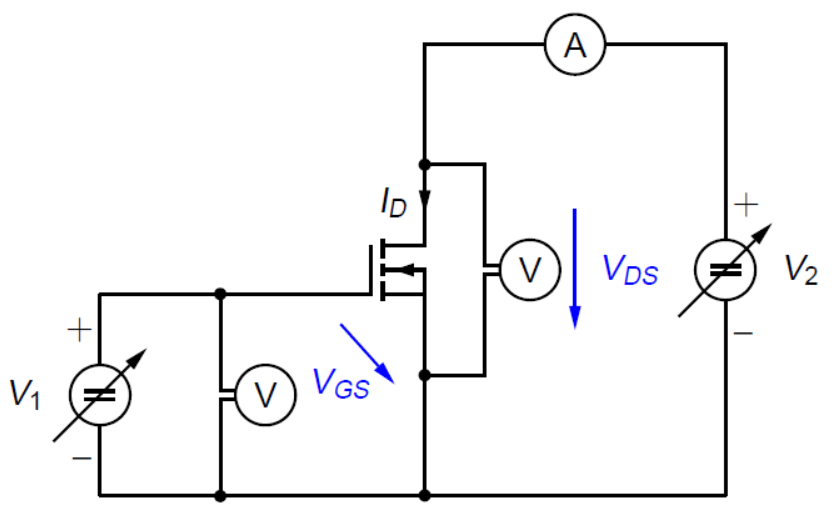

Wie kann ich am besten messen ob ein MOSFET funktioniert? Ich habe am
Gate ein schaltbares signal zwischen 0 und 5V. Am Drain habe ich 24V,
die Source habe ich offen. Eigentlich würde ich jetzt erwarten, dass
wenn ich am Gate 5V anlege dass ich zwischen Source und GND 24V haben
müsste, da ja der Kanal nun leitend sein sollte. Ich messe aber nur 7
oder so. Bei Gate=0V messe ich null volt.
Ich frage mich nur ob diese messung sinn macht, da die Source ja so
eigentlich floating ist. Habe mich auch schon gefragt, ob ich den
Spannungsabfall über dem FET messen kann, aber der sollte ja eigentlich
im "high" und "low" zustand gleich sein. Dann bliebe nur noch die
Strommessung?
danke für eine kurze aufklärung :)
und gute nacht
simon

Wie willst du eine vernünftige Vgs erhalten wenn Source floatet?
Welchen FET verwendest du?
Die Messschaltung für einen N-Ch MOSFET sieht normalerweise so aus wie
im Anhang. Wenn du verhindern willst den Mosfet aus Versehen zu Grillen
würde ich noch einen Widerstand in Serie zu Drain schalten.

ok, ich werde das so testen. Noch eine kleine frage: Gehe ich richtig in
der annahme, dass Vds theoretisch konstant sein sollte? Wenn der FET zu
ist entspricht das einem grossen widerstand und folglich einem kleinen
strom und umgekehrt wenn der FET offen ist ein kleiner widerstand und
grosser strom.
lg simon

Bei dieser Schaltung ja, da das Amperemeter theoretisch 0 Ohm hat wüsste
ich auch nicht wo außer am FET die Spannung abfallen sollte. Bei realen
Schaltungen bei denen z.B. an Drain eine Last sitzt ist es dann anders:
Fet sperrt: Vds=Vdd, Fet leitet Vds=Id*Rds(on);

Praktisch am Innenwiderstand der Quelle?
Wenn der FET das quasi "Kurzschließt" wird die Ausgangsspannung der
Quelle recht fix zusammenbrechen. Ob das für den FET und die Quelle so
gut ist sei dahingestellte...
Darum kann ich dir auch nur zu dem Widerstand am Drain raten:
Dann klappt es auch mit der Spannungsänderung.
