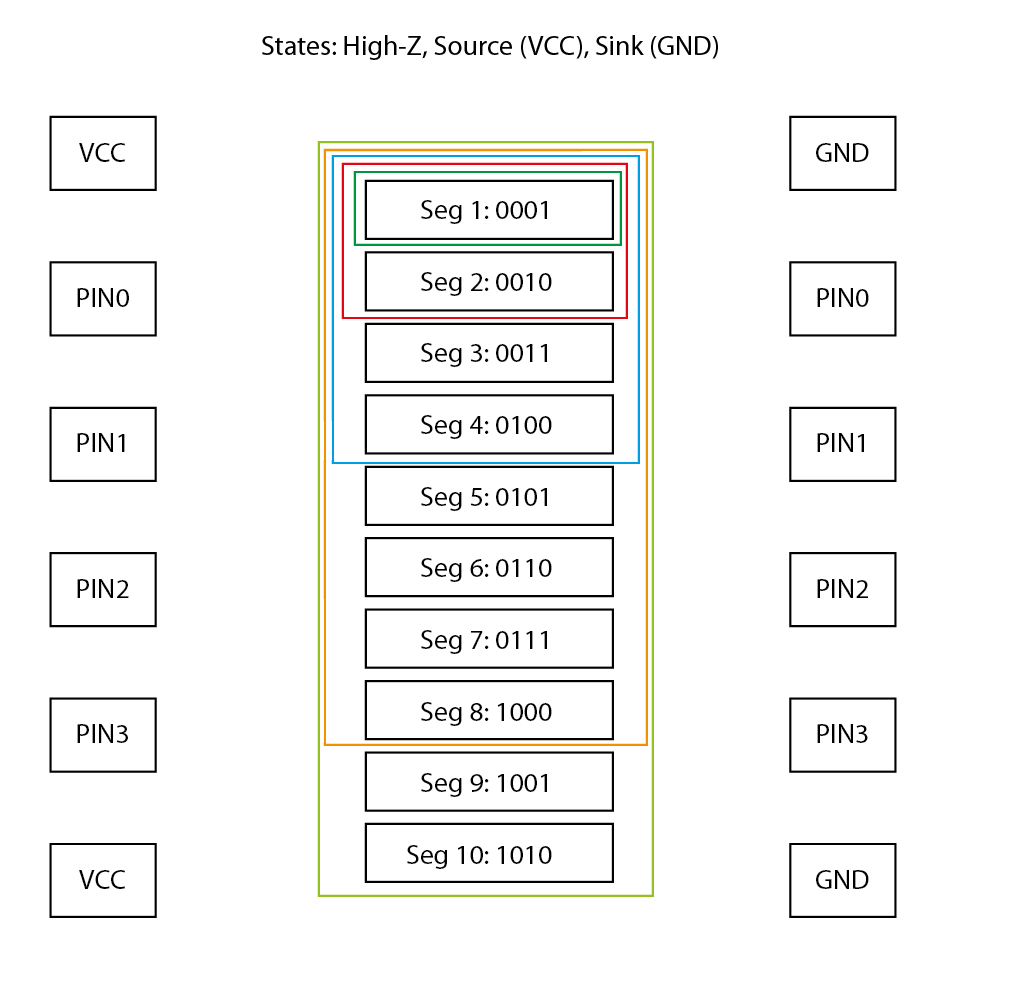

Ich hatte an irgendwas zwischen R2R und der Mehrfachbelegung der Pins
mit Tri-State an Anode und Kathode gedacht. Beispiel:
PIN0 angeschlossen an Anode Segment 1 und 2
GND angeschlossen an Kathode Segment 1
PIN1 angeschlossen an Kathode Segment 2
PIN0 High-Z, PIN1 High-Z = Kein Segment leuchtet
PIN0 High, PIN1 High-Z = Segment 1 leuchtet
PIN0 High, PIN1 Low = Segment 1+2 leuchtet
Allerdings laufe ich da immer wieder in eine Sackgasse. Irgendwie muss
ich Gruppen von LEDs zusammenfassen, und dann trotzdem
Schritt-für-Schritt einzelne LEDs zuschalten können.

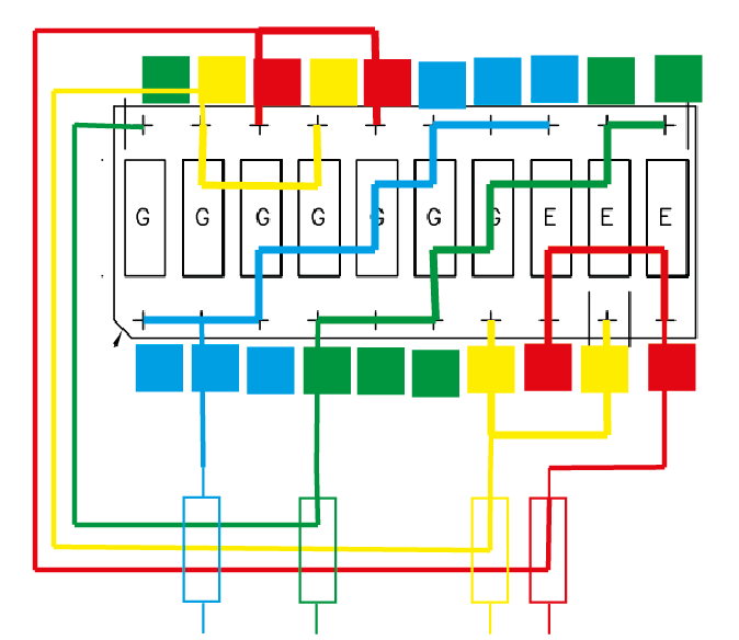

Ich habe mich jetzt für das Charlieplexing mit 4 Pins entschieden. Ich
suche nur gerade die optimale Anordnung der Segmente, damit ich
möglichst keine Kreuzungen habe. Da Anode und Kathode regelmäßig am
gleichen Netz hängen, ist das gar nicht so einfach.

Trotzdem denke ich, dass man durch eine geschickte Verdrahtung der 4
Pins an den Bargraphen zurecht käme, ohne Multiplexing. Aber ich habe
keine gute Idee, und dann ist Charlieplexing halt noch das kleinste
Übel, weil nur vier Widerstände, keine exotischen ICs, und wenn man
etwas herumknobelt auch keine Kreuzungen.

von Alexander G. (graealex) Benutzerseite
Danke Jungs für den Input. Am Ende wird es halt dann doch das
Charlieplexing werden, die paar Byte Flash und CPU-Zyklen muss man eben
freiräumen.
Hier für alle Interessierten die meiner Meinung nach kompakteste Weise,
den 10x Bargraph auf Protoboard/Einseitig ohne Überkreuzung für
Charlieplexing anzuschließen. Über Gelb/Rot kann man streiten, lässt
sich auch anders gruppieren.
