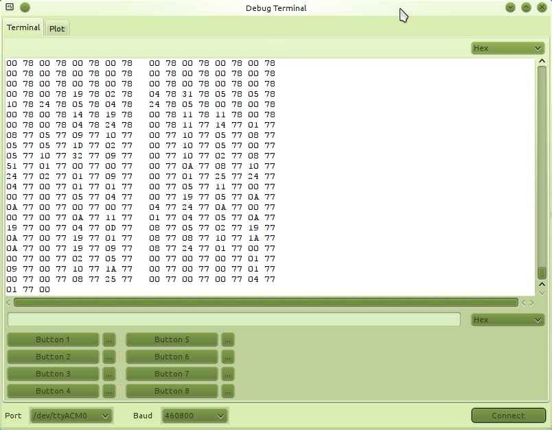

Auf dem Terminal-Tab gibts noch 8 konfigurierbare Buttons die
vordefinierte Byte-Sequenzen an das Device schicken, sowas ist mir schon
mehrmals sehr gelegen gekommen.

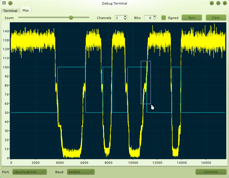

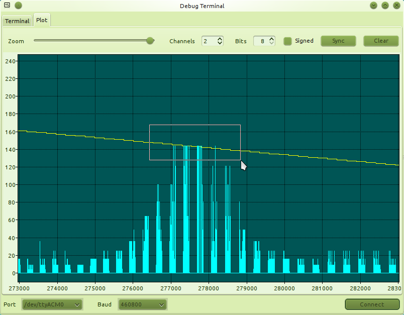

Wenn Du auf der Github-Seite ganz runterscrollst kommen ein paar
screenshots.
In diesem gezeigten Fall sende ich einfach zwei Bytes abwechselnd and
das Terminal (da hängt grad ein Arduino mit nem kleinen Bastelexperiment
dran, das gelbe ist ein Timer-Wert den ich verändere (und damit die
Samplerate) und das blaue ein gemessener Wert vom ADC nach ner diskreten
Fourier-Transformation).
Nicht erschrecken wegen der grünen Farbe, das ist nur mein momentanes
Desktop-Theme.

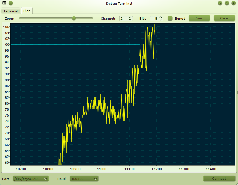

Beim Screenshot war das Terminal im "disconnected" Modus, das Rechteck
mit der Maus ist die manuelle Zoom-Funktion (um rauszufinden welchen
Wert die gelbe Linie genau hat an der Stelle). Der Schieber links oben
zoomt die X-Achse im normalen Betrieb, Y-Zoom ist automatisch. Die Werte
auf der X-Achse sind die fortlaufende Nummer der geplotteten Samples.
