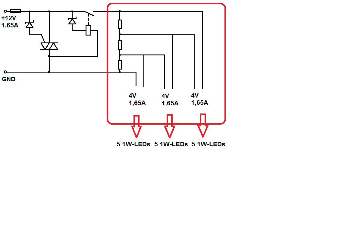

Also zu meinem problem, ich habe ein 12 V netzteil mit maximal 2Ampere,
aber mächte daran verbraucher (LEDs) mit einem Gesamtstrom von knapp 5A
anschließen. Da ist mir die Idee gekommen das ich das ja per
Spannungsteiler machen könnte, sodass ich 3 Ausgänge bei 4V und maximal
2Ampere habe. An jeden der 3 Ausgänge sollen 5 1W LEDs mit einem
Betriebsstrom von 0,33 Ampere angeschlossen werden.
Meine frage ist nun ist das möglich? ist es effektiv unter dem apsekt,
das ich die gesamtstromstärke niedrig halten will? Ist ein Schaltregler
sehr viel effektiver?
LG malte

Malte S. schrieb:
> LEDs mit einem Betriebsstrom von 0,33 Ampere
Dann solltest du diesen LED genau das geben: Konstantstrom.
Diese Spannungsteilergeschichte funktioniert bestenfalls auf dem Papier.
Stichwort: "belasteter Spannungsteiler"
Allgemein gilt: bei solchen "einfachen" oder "naheliegenden" Lösungen,
wo eigentlich jeder draufkommen muss, die trotzdem nirgends verwendet
werden, gibt es meist einen Haken...
#3793542
a) Das sind LEDs, da ist nicht die Spannung sondern der Strom relevant.
Den musst Du regeln
b) Der Spannungsteiler ist sehr stark belastet, so dass er primär nur
noch selbst Leistung verbrät.
Nimm einfach die LEDs in Reihe, da fließt dann logischerweise der
gleiche Strom durch, und nimm einen passenden Vorwiderstand. (bzw. halt
verteilt über die Leuchten, das ist da egal).
In den Artikeln hier über Schaltregler findest Du auch
Schaltreglerschaltungen die Konstantströme machen. Das wäre die ideale
Lösung, dafür bräuchtest Du hier nur einen.

Das funktioniert so nicht bzw ist nicht sinnvoll.
Entweder ale LED leuchten gleichzeitig, dann wäre eine Reihenschalttung
der LED sinnvoller und einfacher.
Oder die LED werden voneinander unabhängig von nicht eingzeichneten
Schaltelementen geschaltet. Dann werden aber die "Segmente" des
Spannungsteilers ungleichmäßig belastet. Als Folge hat man dann keine
symmetrische Spannungsaufteilung. Dadurch ist die Spannung teilweise
höher als 4 Volt. Entweder die LED geht kaputt oder sie hat eine eigene
Konstantstromquelle die das kompensiert. Dann wäre die Frage aber
sinnlos wenn schon jeweils eine KSQ vorhanden wäre.
> anschließen.
Hier gehts schon los.
Und ab hier ist es einfach nur noch idiotisch. Und beschwer dich nicht
über die Wortwahl. Du wolltest doch eine ernstgemeinte Antwort.
Die erste Fehlbeurteilung liegt schon darin, daß deine LED nicht einfach
nur einen Strom brauchen, sondern auch eine bestimmte Spannung, damit
dieser Strom überhaupt fließen kann.
Bei 1W LEDs wird es sich wohl um welche mit weißer Lichtfarbe handeln
und da liegt diese Spannung zwischen 3.2 und 3.5 V (der genaue Wert ist
exemplar- undtemperaturabhängig). Wenn man 12V zur Verfügung hat, wird
man natürlich nicht jede LED mit jeweils ihrem eigenen Vorwiderstand an
die 12V anschließen (dann würden sich die LED-Ströme tatsächlich
addieren). Sondern man würde immer 3 LED in Reihe schalten und die
Dreiergruppen parallel an die 12V hängen. Und schon wäre der Strom aus
dem Netzteil nur noch ein Drittel so groß.
Wie sich die Spannung auf die 3 LED einer Gruppe verteilt, braucht uns
dabei nicht zu interessieren. Enscheidend ist der Strom und der ist bei
einer Reihenschaltung garantiert für jede LED gleich. Mit obigen Werten
würde jede Dreiergruppe zwischen 9.6V und 10.5V brauchen. Der
Vorwiderstand muß dann für 9.6V berechnet werden: (12V-9.6V)/330mA = 7.3
Ohm. Wenn die LED doch die 10.5V brauchen sollten, dann fließen nur noch
ca. 200mA. Wenn man das anders herum berechnet, daß die 330mA bei 10.5V
an den LEDs fließen, dann werden sie bei 9.6V überlastet.
Die Stromschwankung läßt sich bei der Verwendung eines Vorwiderstands
nicht vermeiden. Wenn man die wegbekommen will, dann braucht man eine
Konstantstromquelle.
> anschließen.
Betrachte die Sache doch mal etwas ganzheitlicher. Fünf LEDs mit 1W
entsprechen einer Gesamtleistung von 15W. Dein Netzteil kann bei 12V
einen Strom von 2A, also 24W liefern. Du brauchst folglich eine
Stromversorgung mit einem Wirkungsgrad nicht schlechter als 15W/24W=63%.
Und das ist nun wahrlich kein Problem.
Nimm drei Boost-Konverter, schalte die als KSQ (FB über Spannung an
zusätlichem Shunt) und hänge die fünf LEDs jeweils in Serie dran.
z.B. ebay 371054648639
p.s. Warum müssen es eigentlich 3 Gruppen á 5 LEDs sein. An den Wandler
kannst du auch alle 15 LEDs zusammen dran hängen.
