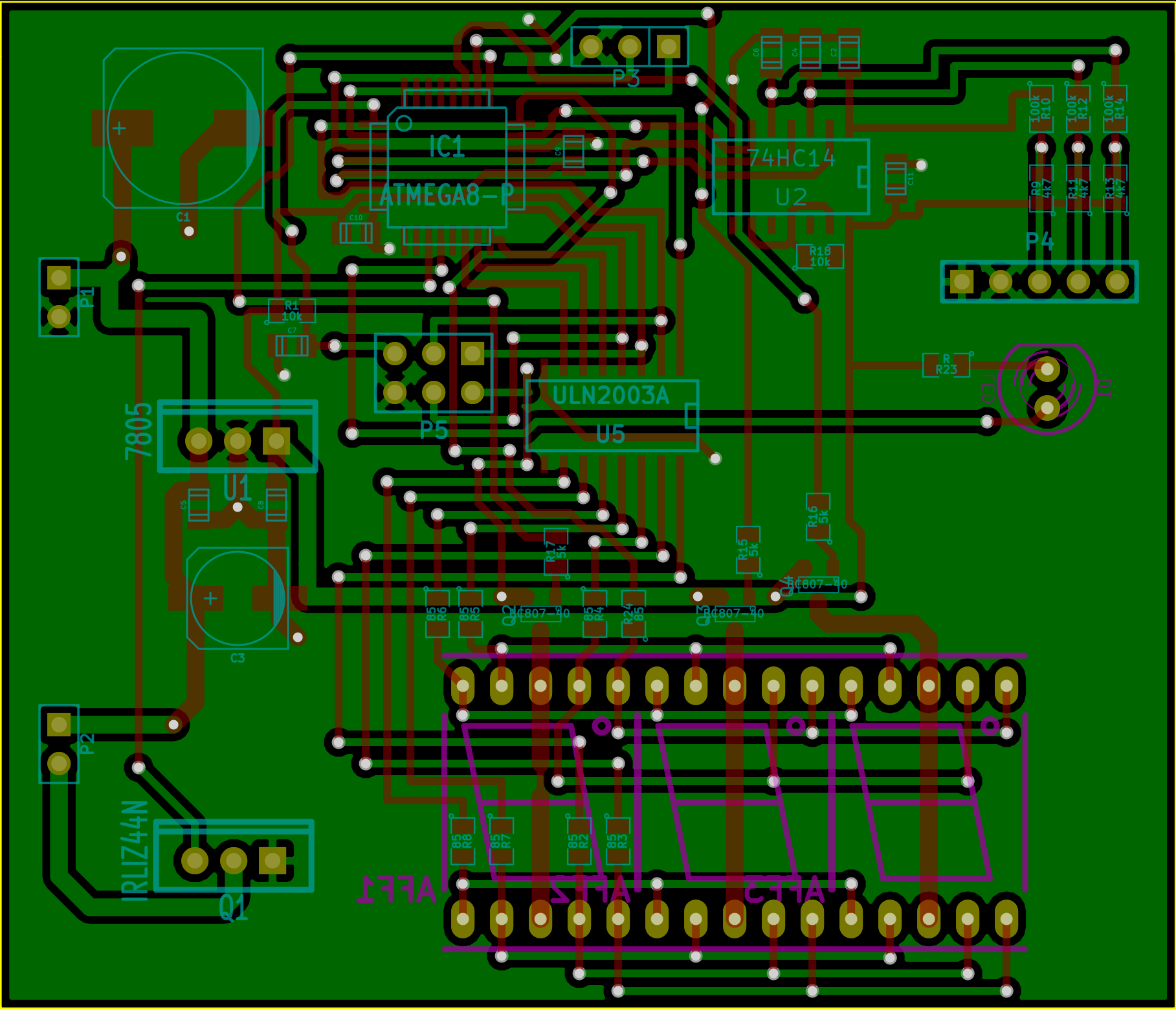

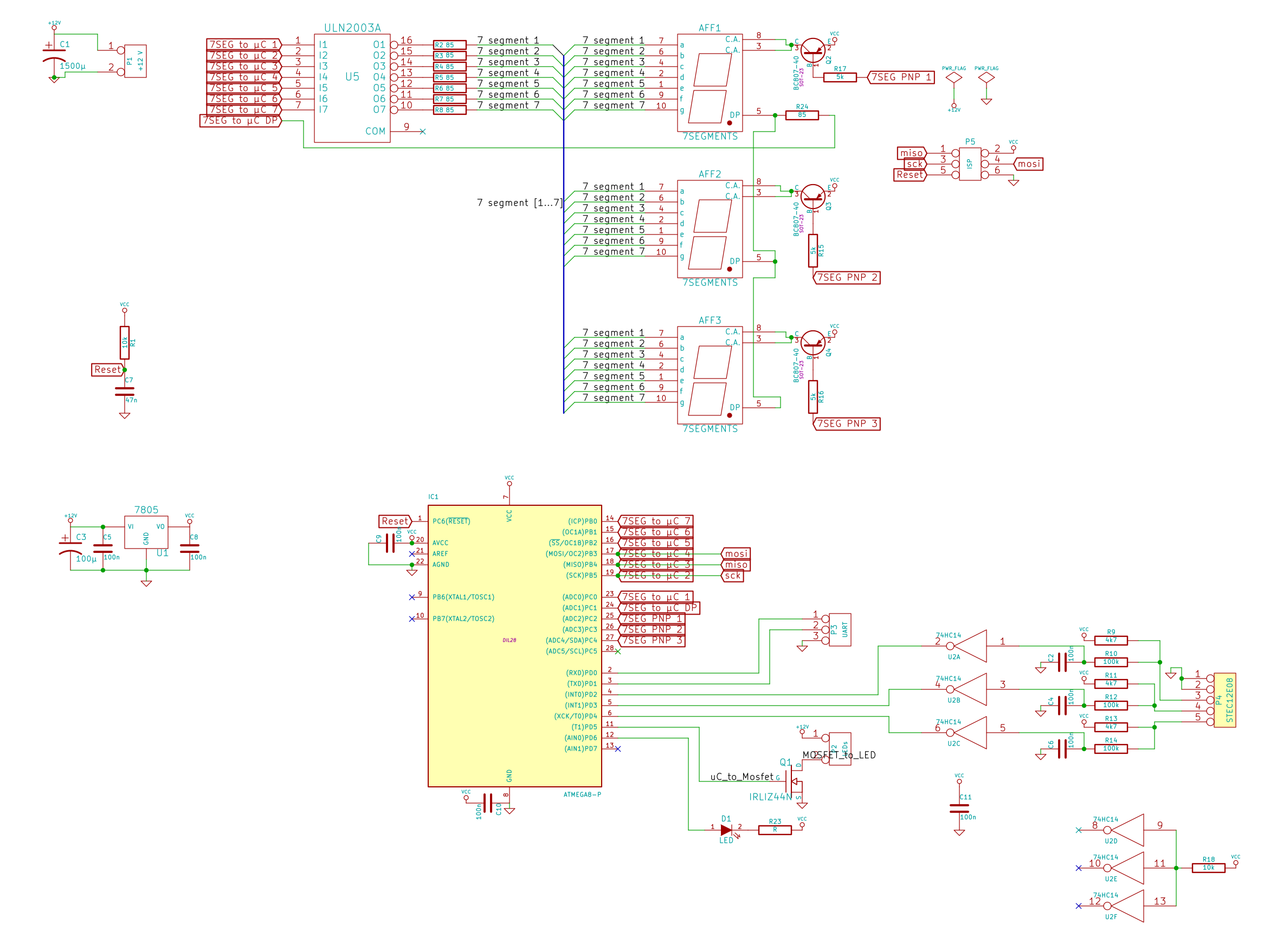

Das hier wird meine erste Platine. Also bitte seid nett zu mir und gebt
sinnvolles Feedback.
Das ganze soll später ein Timer werden, der 12V schaltet. Eingestellt
über einen Drehgeber (an P4) und gesteuert von einem Atmega8. Die drei
7-Segment Anzeigen werden mit Multiplexing angesteuert.

Warum fährst du mit so kleinen Leiterbahnbreiten unter den SMD
widerständen durch wenn du doch sowieso ein 2 lagiges Design hast?
von 2l (Gast)
Abstand zwischen P3 und P5 ist eventuell zu klein falls du Stiftleisten
und Buchsenleisten verwenden willst.
Ich hatte es erst einseitig versucht. Muss ich mal schauen, wie ich das
hinbekomme. Gerade an der Stelle sind ja schon einige Leiterbahn auf der
anderen Seite.
Den Abstand habe ich ausgemessen. Sollte passen.

schließe mich meinen vorrednern an.
Schau dir mal die Leiterschleife am 7805 an.
Geht kürzer.
An P2 musst du nicht nochmal den Layer (Track zum 7805) wechseln.
Durch anderes Platzieren der Bauteile zueinander bekommst du auch
kürzere Leiterbahnen, dadurch auch ein besseres Layout.
> anderen Seite.
Bei zweiseitigem Design sollten die Leiterbahnen grundsätzlich auf der
einen Seite horizontal und auf der anderen vertikal verlaufen. Sonst
verbaut man sich schnell etwas. Dukos optimieren kann man hinterher,
wenn alle Leiterbahnen untergekommen sind.

Ich vermisse Basiswiderstände bei den PNP-Transistoren!

jz schrieb im Beitr #3794033:
> gebt
C`s beim Spannungsregler drehen, damit die Leitungen kürzer sind.
U2 hat keinen Abblock-C. Auch wenn der ev. nicht nötig ist, er gehört an
#14. Die Verbindung auf GND bei U2 direkt an seinem #7, nicht erst durch
die Gegend und dann irgendwo auf die Massefläche...
Wieso legst Du die 5V zu U2 auf so krummen wegen? Geh obern beim uC
weiter und - schwupps bist Du schon dort. keine Verrenkungen unter den
SMD-Teilen etc.
Kondensator am Resetpin beim uC fehlt.
den ULN mehr nacht rechts, die Leitungen auskreuzen (am AVR an den
Portpins austauschen), dann wird dieses Gewurstel einfacher zum Layouten
und übersichtlicher.
Es wird - wenn Du den Reset-C vorsiehst sicher funktionieren, aber schön
ist was anderes.
Ist eagle wirklich so oder ist es nicht möglich Text und Symbole so zu
zeichnen, daß Leitungen nicht durch die Symbole durchgehen?
ISP-Schnittstellensignale rechts vom uC sind so ein Fall. ebenso gehört
dort, wo Vcc, AVcc und der Abblock-C von AVcc ist eine Leitung hinein.
So ist das nix, ich sehe keinen Verbindungspunkt, der kllarmacht, daß
die 3  miteinenader verbunden sind.
Pin5 von AFF1 ist auch so ein Fall: nach meinem Verständnis ist da keine
Verbindung, denn nur weil da 3 Striche zusammenkommen bedeutet das nix.
erst der Verbindungspunkt sagt daß die miteinander verbunden sind. Also
Rxx nach rechts schieben und dann das signal mit Punkt anschließen...
Grüße
MiWi
von jz (Gast)
Danke für die vielen Vorschläge
> Geht kürzer.
OK, hast recht
Werde ich versuchen zu ändern.
Danke für den Hinweis.
OK, da war ich mir nicht sicher, ob der einen braucht. Da ich sowieso
das meiste dann wohl noch mal neu mache, kann ich ja einen einbauen.
OK
Die Möglichkeit hab ich wohl übersehen...
Nein, der ist doch da? C7, direkt unter R1.
Werde ich machen
Wie meinst du das jetzt? Ich nutze KiCAD btw.
Was ist ein "Verbindungspunkt"? Oder ist das Eagle spezifisch?

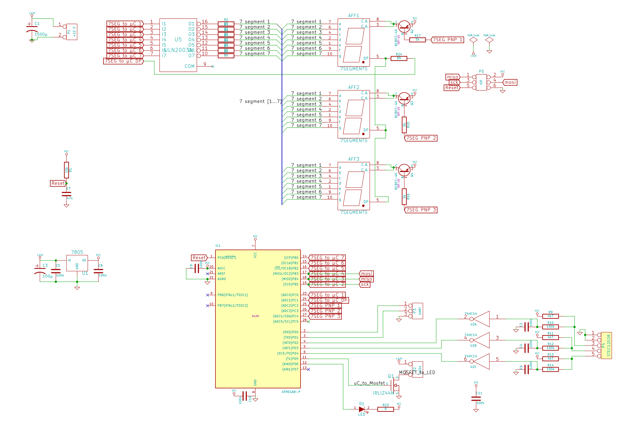

von jz (Gast)
Achso, du hast dich auf den Schaltplan bezogen(deshalb meine
Verwunderung :D). Ja hast recht. Ist jetzt korrigiert.

Die Eingänge der unbenutzten Gatter des 74HC14
solltest Du besser nicht offen lassen.

Hab jetzt das PSB nochmal neu gemacht und versucht die Ebenen zu
trennen. So siehts jetzt aus.
Warum?

in dem zusammenhang: warum zeichnest Du den C, der auf AVcc geht direkt
beim uC, die ebenso wichtigen Resetteile aber irgendwo am Schaltplan?
jetzt mach dem C10 auch noch eine DK auf GND direkt unter ihm und nicht
erst 10mm weiter weg und dann auch dem C3 eine direkte DK auf GND.
Naja. Es gäbe noch einiges an Details (die Verbindung uC R5 ist auch
optimierbar) aber wie gesagt - es wird funktionieren.

von 2l (Gast)
Abstände von Vias zu SMD Pads sind zu klein. Hast du ein DRC gemacht?

Der DRC hat nicht gemeckert.

Meinst du R15? R5 sieht doch OK aus... Wenn du ne bessere Idee für R15
hast, wäre das nett.
von MiWi (Gast)
der Text am Layout ist nur mühsam zu lesen, ich meinte R16, sorry.
Den Anschluß von U2#14 rechts von Q4. Damit das geht den Q4 nach links
verschieben. Und die Verbindung uC-R16 so legen, daß dieses rauf runter
reduziert wird. Ist aber "nur" kosmetik.
Und warum ist zB. im Schaltplan bei U5 der Text nicht gescheit lesebar?
heute weißt Du noch das es ein ULN ist, in 2 Jahren hast Du keine
Ahnung, wenn Du den Ausdruck anschaust weil das U und das A in anderem
Text untergehen. Auch KiCAD kann den Text so verschieben, daß er lesbar
bleibt.
wie gesagt, es paßt schon und wird vermutlich funktionieren und wie
Layouts und Schaltpläne aussehen sollten ist hier auch schon zur Genüge
gesagt worden.
Grüße

jz schrieb:
> Warum?
Weil offene CMOS-Eingange dazu tendieren, so zu floaten, dass beide
Transistoren der Eingangsstufe "ein wenig" leiten. Und so (neben der
höheren Ruhestromaufnahme) das IC auf jeden kleinen EMV-Impuls reagiert
und vor sich hinschaltet...

von jz (Gast)
Ok, ein 10k Pullup für alle zusammen sollte reichen, oder?

Ok, hier ist die neue Version. Ich habe auch einige Leiterbahnen
entflochten.
von Eagle_Layouter (Gast)
Versuch mal soviel wie möglich auf dem Top-Layer (rot) zu routen. Dann
ersparst du dir etliche Durchkontaktierungen.
* oberhalb von P4 zwischen den C's und R's
SMD-Widerstände kannst du auch als Brücke nutzen.
Der Restring an den Vias sieht mir zu klein aus.
Trackverengungen (z.b. rechts vom IC1, C9) sind i.d.R. nicht nötig auf
deiner PCB. Hast doch ausreichend Platz.
Verfolge mal den Track von R24 nach links oben zum Via. Da ist ein extra
Stück Leiterbahn. Wozu?
GND-Anbindung
* Anbindung an P3 kann besser gelöst werden
* an P4 muss nicht zusätzlich durchkontaktiert werden
* Via links von P4?
* C5 + C8 mal waagerecht platzieren, GND nach innen, Vout direkt über C8
routen
* C11 gehht kürzer
* am U5, warum 2x am selben Track durchkontakiert?
Bezog sich auf die letzte Version vom 07.09.2014.
Einiges ist aber auch noch für die neue Version gültig.
Einfach mal die Punkte durchgehen. ;)
Ohne jetzt eine Grudnsatz-Diskussion anzuzetteln, würde dir empfehlen
von 90°-Winkeln auf 45°-Winkeln zu wechseln.
Macht sich im Routen meiner Erfahrung nach her einfacher.
Die C's und R's hab ich einfach auf Bottom verschoben. Spart auch einige
Vias.
Hatte gestern nicht 2l genau das Gegenteil empfohlen?
OK, werde ich ändern.
In dem Fall war das die Massefläche. Hab da jetzt manuell ne dickere
Leiterbahn eingefügt.
Hab ich gemacht
> routen
OK, mach ich.
> C11 gehht kürzer
Ok.
Hmm, mal schauen.
von Peter B. (pbuenger)
D1 wird niemals leuchten.
Peter
von jz (Gast)
So wie sie gezeichnet ist, ja. Aber da LEDs sowieso keine einheitliche
Kennzeichnung von + und - haben, hätte ich sowieso beide Richtungen
ausprobieren müssen...
> Aber da LEDs sowieso keine einheitliche Kennzeichnung von + und - haben,
Wieso? Die abgeflachte Seite ist die Kathode, die findest Du am Gehäuse
der LED wieder, da brauchst Du nichts auszuprobieren. Also, keine
Ausreden, korrigiere den Schaltplan. Alles andere ist Murks.
Peter
von jz (Gast)
Korrigiert ist der. Aber ich habe auch schon LEDs von Conrad
bekommen(5mm), die keine Markierung hatten.
Dann guckt man auf die Länge der Anschlußdrähte: (k)urz für (K)athode.
von jz (Gast)
Die waren bei dieser LED ebenfalls gleich. Das irre war: Der Kelch kam
auf +, der andere Anschluss auf -. Die Nichias waren umgekehrt(und die
hatten ja auch die Markierung), weshalb ich erstmal prompt das Ding
falsch herum eingelötet habe...
von Artur F. (Gast)
> einheitliche
Die Kathode hat einen Strich.
von jz (Gast)
Im Schaltplan ja. Ich meinte das Gehäuse einiger LEDs von Conrad.
