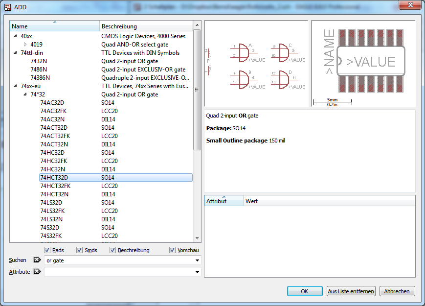

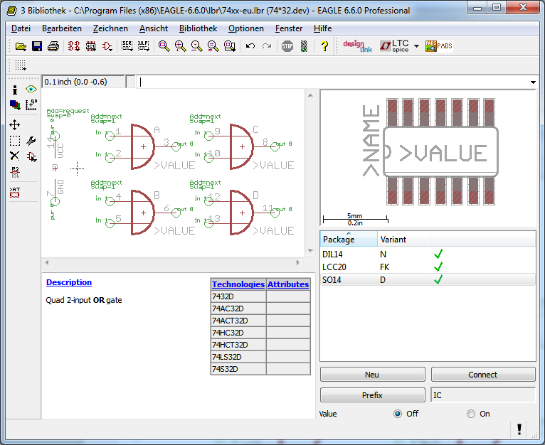

Hallo, ich habe ein Problem mit Eagle (Version 6.6).
Ich will ein 4fach OR Gatter in meinen Schaltplan einfügen: 74HCT32D
(74*32)
Das Bauteil stammt aus der Library 74xx_eu.lbr

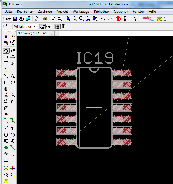

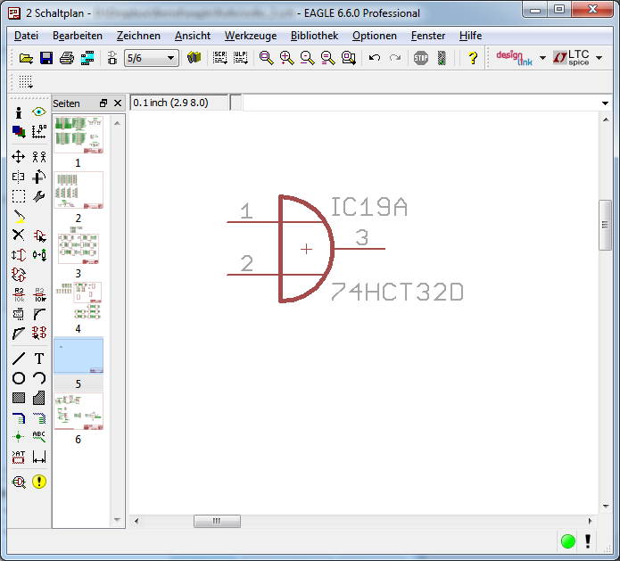

Im Katalog sieht es gut aus, aber wenn ich es einfüge dann wird im
Schaltplan nur ein Or Gate. Siehe Bilder im Anhang.
Drei Gatter fehlen im Schaltplan.
Jetzt frage ich mich ob ich da einen Fehler gemacht habe oder ob das ein
Feler in der Library/Eagle ist.

nein, du hast keinen Fehler gemacht! Drück mal auf "Invoke" (links in
der Leiste über dem großen T), dann auf das einfache OR Gatter. Dann
kannst du die übrigen 3 Gatter zeichnen und die Spannungsversorgung!

Preßtiesch-Berater schrieb:
> Gib mal oben in die Befehlszeile "Invoke" ein und drücke dann auf
> das
> eine Gatter. Dann kannst Du die anderen 3 auch auswählen und vor Allem
> die Spannungsversorgung für den Chip.
Nachdem man das este Gatter plaziert hat, hängt doch schon das zweite an
der Maus und so weiter. Invoke ist nur notwendig, wenn man das
Supply-Symbol reinholen will bzw. wenn man das Plazieren abgebrochen
hat.
