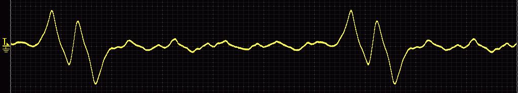

Hallo!
Für eine elektronische Zündung möchte ich gerne das Gebersignal
auswerten (mit ATmega), allerdings bereitet mir die Signalform etwas
Kopfzerbrechen, siehe Bild.
Das Problem ist, daß zwei Impulse kurz hintereinander kommen und den
Timer für die Periodendauermessung doppelt auslösen werden.
Hat einer ne Idee, wie man am besten damit umgeht?
Ich dachte schon an ein vorgeschaltetes Monoflop, nur wird das für den
Drehzahlbereich (ca. 300 bis 12000 min^-1) nix werden, da entweder der
Impuls für hohe Drehzahlen zu lang oder für niedrige Drehzahlen zu kurz
wäre.
Oder ich spekuliere darauf, daß eben zweimal pro Drehung gemessen und
diese zwei Werte dann addiert werden. Dann muß aber gesichert sein, daß
wirklich sicher zweimal die Messung ausgelöst wird.
Oder man macht's mit einem Komparator, der als Referenz die
Geberspannung von einem Spitzenwertgleichrichter erhält und beim zweiten
Impuls gar nicht erst auslösen würde (die zweite Amplitude ist ja
geringer)?

OP #3794477
@Schlumpf:
Bei dem Drehzahlbereich kann man sich das leicht ausrechnen, d.h. 2
Impulse pro Drehung. Das Bild stellt etwas mehr als eine Umdrehung dar.
Das Problem mit dem Monoflop hast Du richtig erfaßt.
@Gandalf:
Problem ist, daß die Spannung auch etwas drehzahlabhängig ist. Also doch
eher Richtung Komparator gehen?

OP #3794482
Das Signal ist drehzahlabhängig im Zeitbereich gestreckt oder gestaucht,
Spannung ist nur untenrum etwas mau. Das Bild kann sowohl bei 1000 als
auch bei 10000 Umdrehungen aufgenommen worden sein, da siehste praktisch
keinen Unterschied.
Negative Impulse werden schwierig, da müßte ein PNP genommen werden, der
dann bei einem negativen Impuls durchschaltet.

OP #3794507
Mir ist gerade eine Idee gekommen. Ich kann das Signal mit Dioden mit
der Hochspannungs-Ladespule UND-verknüpfen. Der Sinus dieser Spule ist
stets phasenrichtig und liegt genau so, daß der zweite Geberimpuls
ausgelöscht (nach negativen Spannungswerten hin runtergezogen) wird.
Ich würde sagen: Problem gelöst. :)
Danke an alle für die rege Beteiligung!

 Ja.
 Es könnte auch einfacher gehen:
     Variable xyz in main() auf Null setzen, Interrupts erlauben.
     Bei der ersten steigenden Flanke in der ISR Variable erhöhen,
     Wert prüfen, wenn kleiner 2, Timer starten.
     Bei der zweiten Flanke Variable erhöhen, Wert prüfen, wenn
     kleiner 3, nur Guten Tag sagen und wieder raus.
     Bei der dritten Flanke Variable erhöhen, Wert prüfen, wenn
     gleich 3, Timerwert übernehmen, Timer wieder auf Null
     setzen, Variable xyz auf 1 setzen.
 Und wieder von vorne...
 P.S.
 Und das der erste Impuls erkannt wird, aber der zweite nicht, ist
 sowas von unwahrscheinlich...
OP #3794510
Deine Idee klingt nicht schlecht. Ich bin generell dafür, sowas eher in
Soft- als in Hardware zu realisieren. :)
Werde mich die Woche mal dransetzen und mich für eine Lösung
entscheiden.
Edit:
Die Gefahr könnte sein, daß nicht bei der ersten Flanke, sondern bei der
zweiten begonnen wird. Dann mißt man nicht die lange Zeit zwischen den
zwei beieinanderliegenden Impulsen, sondern die kurze. Oder man müßte
wirklich 2x messen und dann einfach addieren. So kann man die richtige
Flanke auch durch Vergleich der beiden erhaltenen Timerwerte
identifizieren.

#3794637
Ich würde das ganz einfach mit einer Totzeit machen.
Deine Drehzahl geht bis maximal 12000U/min.
Dann ist die minimale Zeit zwischen 2 "wirklichen" Impulsen 5ms.
Wenn deine 2 positiven Spitzen einen geringeren Zeitabstand haben als 5
ms, dann nimmst du als Totzeit einfach einen Mittelwert zwischen dem
Zeitabstand der Spitzen und 5ms.
Wenn die Spitzen auch mehr als 5 ms haben konnen (bei niedrigen
Drehzahlen), dann wird es schwieriger.
Du müsstest dann die Totzeit anhand der letzten gemessenen Drehzahl
ermitteln.
Wenn du dann die erste positive Spitze erfasst hast im Interrupt,
startest du die Totzeit.
Bei jedem weiteren Interrupt wird alles ignoriert solange die Totzeit
noch läuft.
Damit würde immer der erste Impuls die Drehzahlerfassung machen.
