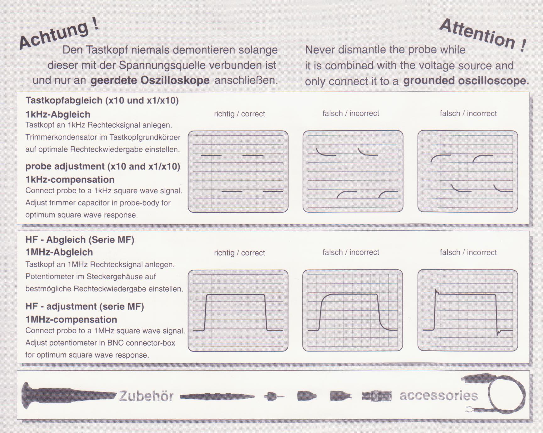

von Peter G. (peter_g59)
Hallo Dirk,
> Also kann ich mich im Wesentlichen nicht genau auf die
> Werte verlassen, die ich ablese (statt 5V nur 4,8V, zum Beispiel).
> Rechteck sieht da ohnehin nach Strich oben, Strich unten aus, vielleicht
> eine kleine Kurve von der "überschießenden Flanke" ... ;)
Wie schon geschrieben wurde, kannst du die richtige Spannungsanzeige
nicht angleichen, aber das Signal ist verzerrt:
http://www.mikrocontroller.net/attachment/167786/TesaTec_Tastkopf_abgleich.jpg
Das Problem ist folgendes:
http://einrichtungen.ph.tum.de/E15b/lectures/mw/pic06/v06img9.gif
Wenn im Tastkopf nur ein Widerstand wäre würde dies für DC
funktionieren, Aber dann ist ein DVM die bessere Wahl.
Der Widerstand im Tastkopf bildet jetzt aber zusammen mit dem C vom
Kabel und dem vom Oszilloskop einen Tiefpass. Je höher die Frequenz umso
kleiner wäre das Signal am Oszilloskop.
Abhilfe schafft hier ein kapazitiver Spannungsteiler parallel zu dem
Widerständen.
http://de.wikipedia.org/wiki/Kapazitiver_Spannungsteiler
Damit wird dann der Frequenzgang nahezu linear.
Was auch noch zu beachten ist, dass die die 1MOhm eine Impedanz sind,
durch das C nimmt der Widerstand mit der Frequenz ab.
Bei 10MHz hast du nur noch eine Impedanz von rund 800 Ohm, wenn das C 20
pF ist.
MfG Peter(TOO)

Wichtig für Dich ist: Bei allen Tastköpfen kann man die
Frequenzkompensation einstellen. Bei vielen ist der
Kompensationsbereich ungefähr 10pF...60pF; das haut also
mit den 32pF Eingangskapazität des Oszis genau hin.

Spielt keine Rolle: Am Tastkopf ist eine kleine Kunststoff-
schraube, und die führt im Inneren des Tastkopfes zu einem
kleinen Drehko. Man kann (und muss!) die Kompensationskapazität
für den angeschlossenen Oszi passend einstellen.
So lange die Eingangskapazität des Oszis im angegebenen
Kompensationsbereich des Tastkopfes liegt, lässt sich immer
der benötigte Wert einstellen, und alles ist in Butter...

Wenn das Kabel fest 100pF hat und für den Oszi
10pF...60pF zulässig sind, kann die gesamte
Lastkapazität (=die Parallelschaltung) im Bereich
110pF...160pF liegen.
Dazu liegt aber noch die Kompensationskapazität in
Reihe. Die Eingangskapazität des TASTKOPFES liegt
somit irgendwo zwischen 12pF und 17pF -- sie ist
also schon variabel, aber nicht so sehr stark.
