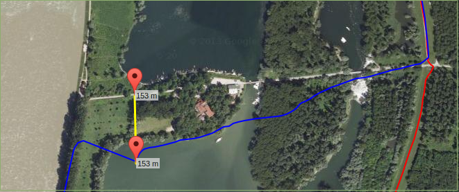

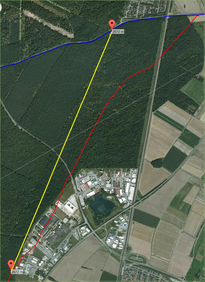

Ich stelle in letzter Zeit immer wieder sehr große Abweichungen zwischen
GPS-Track und tatsächlich gefahrenem Weg fest. Die Abweichungen betragen
teilweise über 500 m.
Die horizontale Version habe ich letzt Nacht gegen 1:30 aufgezeichnet,
die vertikale am vergangenen Samstag ~11:30. Auf der gelben Linie des
Maßbandes verläuft die Straße in GPS-Abweichung-2.png, die ich gefahren
bin.

Du darfst nicht vergessen, daß Du ja als Uhu im Gegensatz zu Anderen
über das Wasser fliegen kannst, wie man auf dem rechten Bild sehen kann.

von Chris M. (yoblid) Benutzerseite
Sieht so aus, als wenn es am Empfänger liegen könnte.
Den Fotos nach zu urteilen, wird die Abweichung umso größer, je mehr der
Blick zum Südhimmel durch Bäume behindert wird (ich gehe davon aus, dass
die Bilder eingenordet sind).

von Uhu U. (uhu)
Jan Hansen schrieb:
> Guten Empfang aus allen Richtungen gehabt?
Die GPS-Maus ist oben auf den Rucksack geschnallt. Ich fahre die Strecke
auf GPS-Abweichung-1.png  1-2 mal die Woche und hatte noch nie so
gravierende Abweichungen. Der Himmel war auch nicht schwer bewölkt.
> WAAS/EGNOS aktiv?
Nein, das bringt wegen meist nicht ausreichender Sicht auf den nicht
viel.
Dass es Abweichungen gibt, ist nicht neu. Bemerkenswert finde ich nur
die Größe und dass sich das in letzter Zeit häuft.
Da die Störung ohne Eingriffe am Empfänger nach einiger Zeit wieder von
selbst verschwindet - unterwegs bekomme ich sie gar nicht mit -, denke
ich, dass das Problem eher nicht am Empfänger liegt. Die Fehler treten
unvermittelt unterwegs auf und verschwinden ebenso wieder.

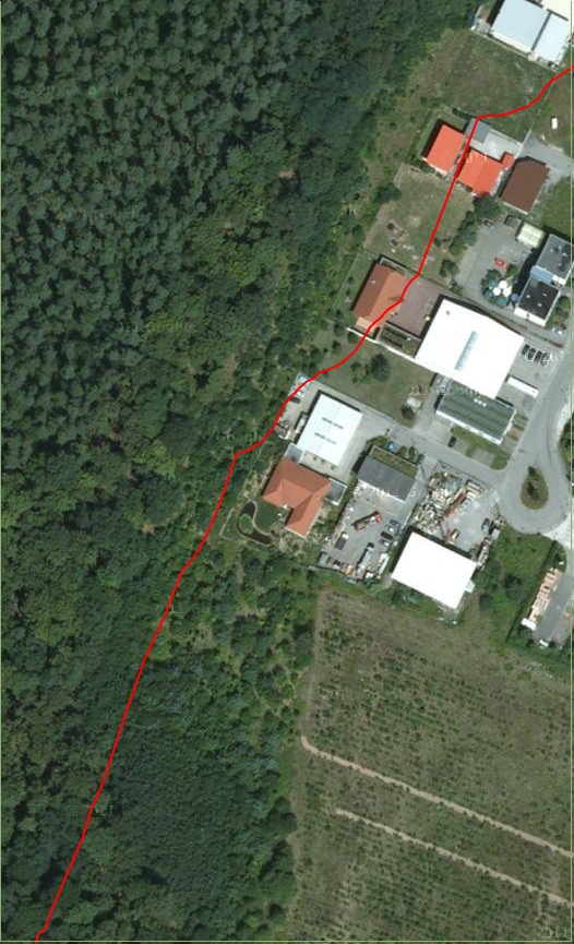

Merkwürdig sind die Stufen, mit denen der Fehler immer größer wird. Das
Bild zeigt den Bereich von GPS-Abweichung-2.png am Beginn des Fehlers.
