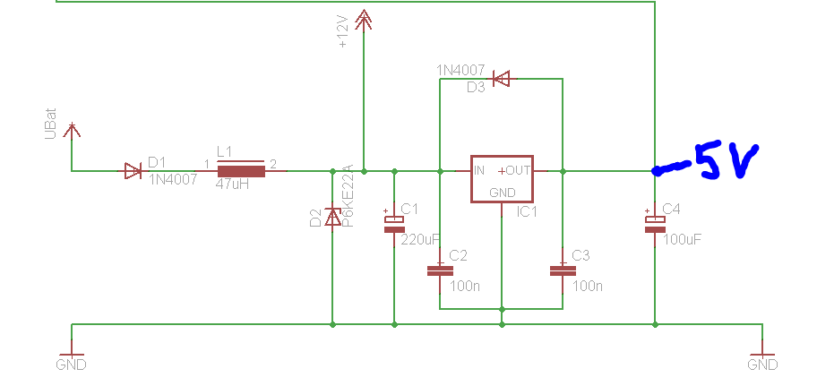

von Bülent C. (mirki)
...und auch eine 47uH Spule hinter der Zener-Diode vorsehen
Nur mal so als Beispiel, wie man einen 7805 am Boardnetz anbringen
sollte...
von Lukas T. (tapy)
Bülent C. schrieb:
> 7805
Er will aber 12V. Sonst wär's ja extrem leicht.

von sfg (Gast)
> sollte...
Werde erst mal HW-Entwickler im Automotive-Bereich, dann sehen wir
weiter.
Bis dahin bitte keine Tipps mehr zu diesem Thema.
> weiter.
Sowas habe ich ja gern...Im Deckmantel der Anonymität stänkern und dumme
Bemerkungen von sich geben.
Aber stimmt, bin kein HW-Entwickler im Automotive-Bereich, aber Du wirst
mir sicherlich sagen können, was an der Schaltung (mal abgesehen von der
nicht vorhandenen flinken Sicherung und der 12V Abzweigung zur Messung
der Boardspannung) falsch wäre..
Laut http://www.dse-faq.elektronik-kompendium.de/dse-faq.htm#F.23 würde
die Schaltung sogar die Prüfung nach ISO 7637-2 bestehen.
