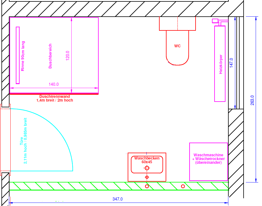

ich baue bei meinen Eltern das Bad um. Es kommt eine Holzdecke rein und
ich möchte da gerne Einbaustrahler einbauen.
Habe bisher keine Erfahrung, wie viele Strahler man da im Raum verteilen
sollte. Anbei ein Plan vom Bad. Wie viel Watt im Raum sind sinnvoll?
Über das Waschbecken kommt ein Spiegelschrank mit 3 Halogenlampen, da
brauche ich kein Einbaustrahler.
Es gibt noch eine Einschränkung: die maximale Einbautiefe beträgt ca.
50mm!
Ob 230V oder 12V ist mir prinzipiell egal. 12V hat halt den Nachteil,
daß man irgend wo einen Trafo unterbringen muß. Den würde ich oberhalb
des Spiegelschrankes anbringen (da ist eh schon einer drauf für die
eingebauten Halogenlampen des Spiegelschrankes).
Ob LED oder Halogen ist mir prinzipiell auch egal. Sollte halt nicht so
extrem teuer sein.
Ich hoffe, es kann mir jemand ein paar Tipps geben.

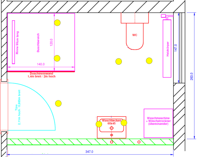

50 mm reichen gerade um 12V Einbaustrahler mit Kaltlichtspiegel
einzubauen.
Der Trafo dafür, kann man durch das Loch der Einbaustrahler einschieben
da, brauchst du nicht irgendwo ein Platz für suchen. Wichtig wäre, dass
oberhalb der Lampen nicht eine alte Schilf decke sich befindet, dass
könnte zum Brand führen.
Obwohl du 3 Strahler im Spiegelschrank hast, würde ich trotzdem
mindestens ein Strahler über dem Waschbecken platzieren, denn die neuen
Spiegelschränke geben meist nur ein dürftiges Licht von sich.
Auch ein Licht in der Dusche vorsehen. Dazu bringt man den Trafo
außerhalb des Schutzbereiches an, vorzüglich dort wo eine andere Lampe
ist. Da man dann nur noch 12V hat, (Kleinspannung) darf man dort eine
Lampe einbauen, deren Schutzart vollkommen egal ist. Drauf achten, dass
die Lampe nicht vom Duschkopf verdeckt wird.
Viele Leute wollen, dass man bei solch einer Einrichtung die Lampen
Objekt bezogen eingebaut werden: Über der Toilette, über dem
Waschbecken, über der Dusche.
In deinem Plan hab ich mal ein Vorschlag gemacht. Das gelbe Kreise
sollten die Lampen sein.
Ich würde 35 Watt einbauen..

von Martin M. (martin69)
vielen Dank für Eure Antworten!
Die Decke ist nicht Schilf, sondern verputzte Betonwand mit
Raufasertapete. Die Unterkonstruktion für die Holzdecke ist aus Holz.

ich werde nach aktuellem Stand folgende Einbaustrahler verwenden:
http://www.amazon.de/gp/product/B00I509B5W/ref=oh_aui_detailpage_o00_s00?ie=UTF8&psc=1
Geplant habe ich 6 Stück (2 Packungen).
Die habe eine geringe Einbautiefe, kann man direkt an 230V anschließen
und haben IP44. Im Prinzip müßte man die auch direkt über dem
Duschbereich verwenden können, denn die Leuchten sind höher als die
2,25m der Zone 2. Allerdings hat man unter der Holzdecke dann mehr oder
weniger offene Lüsterklemmen der Leuchte.
