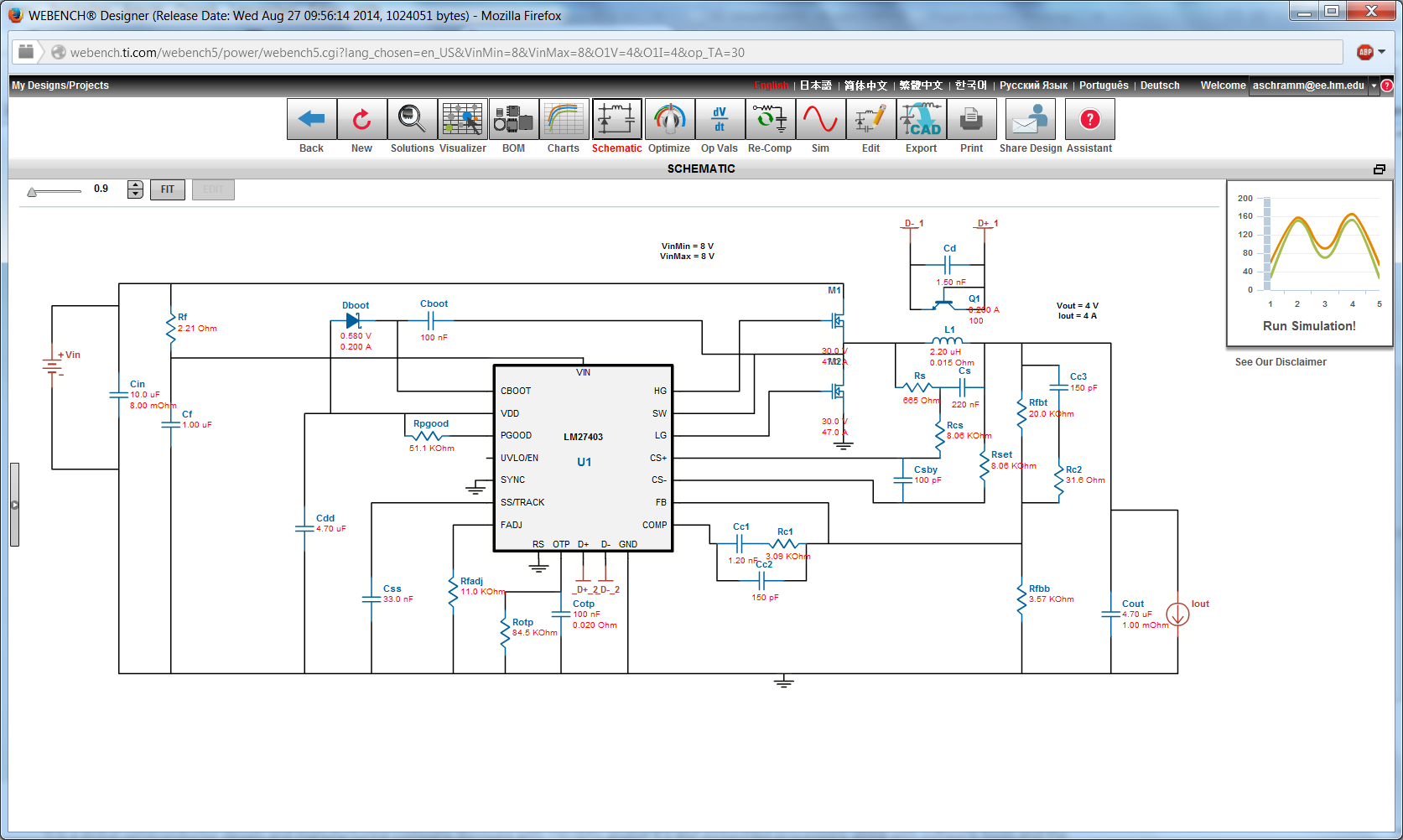

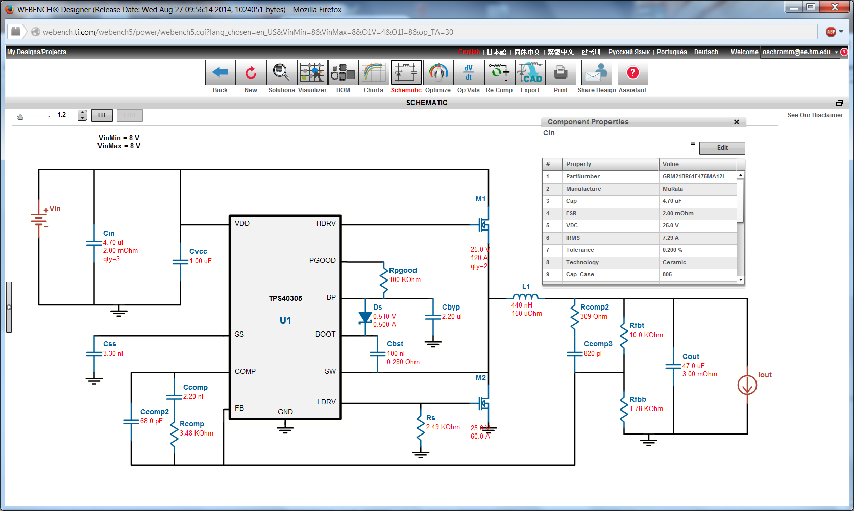

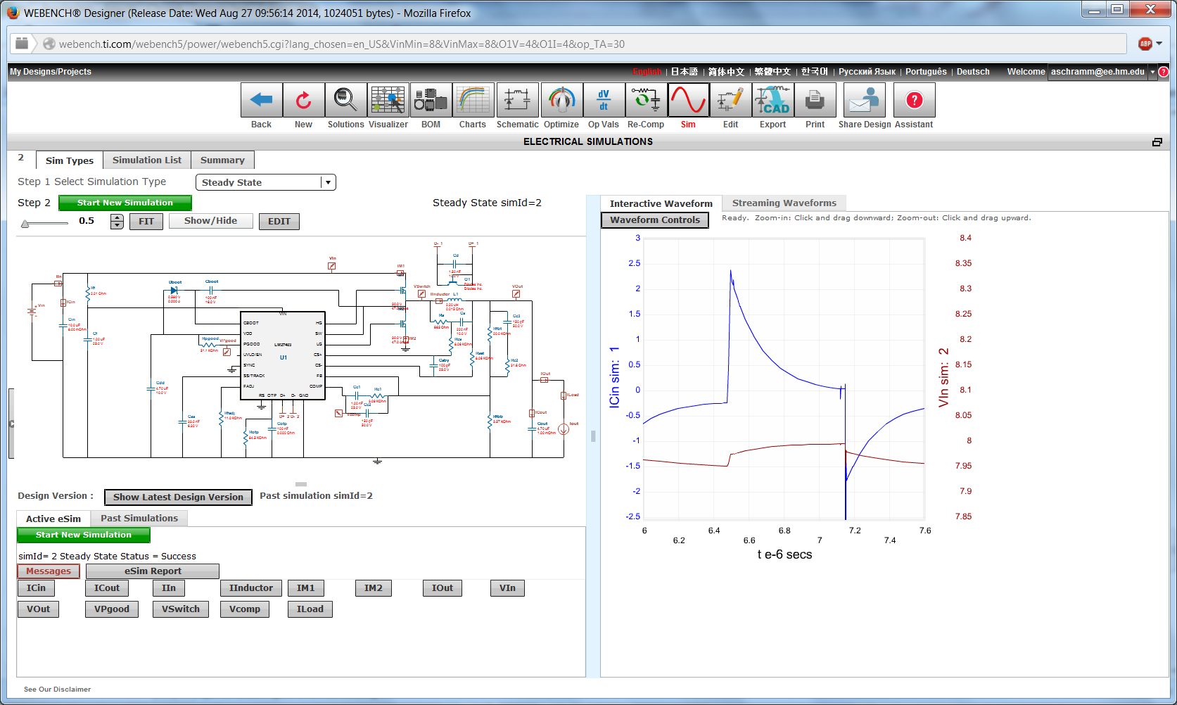

von Achim S. (Gast)
Frank schrieb:
> Mal doch mal die Schaltung hier auf, die Dir da so vorschwebt, dann
> reden wir mal weiter.
bitte schön: du siehst die erste Schaltung, die der TI Webbench Designer
auswirft, wenn ich von 8V Eingang auf 4V Ausgang mit 4A Ausgangsstrom
gehe. Als Eingangskerko schlägt er einen Murata 10µF X5R vor. Ein
riesiger Elko würde an der Stelle gar nichts nützen, weil er bei 650kHz
längst von ESR oder ESL dominiert ist. Der Stromripple durch den
Kondensator beträgt laut TI 4A Peak Peak (wie es bei einem Buck-Regler
mit 4A Ausgangsstrom halt sein muss).

von Frank (Gast)
Achim S. schrieb:
1. Durch Cin fließen keine 4 Ampere Strom, warum auch?
2. Der TI Simulator behauptet das auch nicht.
Die 4 Ampere beziehen sich auf den Strom, der am Ausgang zur Verfügung
steht und der durch die externe Last (Iout) fließt.
Der Kondensator Cin hat den Zweck die hochfrequenten Störungen die durch
den Schaltregler erzeugt warden insoweit abzublocken, daß sie nicht auf
die Masse- und Versorgungsleitungen wirken und somit andere Bauteile
stören. Das TI Programm meint hier, daß diese Kapazität dafür
ausreichend ist (was wohl eher davon abhängt, welche Störungen man will,
man sollte sich da keinesfalls auf das Programm verlassen). Der
Schaltplan ist aber fehlerhaft gezeichnet, weil der Abblockkondensator
darin ungünstig positioniert ist. Er muß ganz nahe an die MOSFETS ran
und das RC-Glied darf nicht davor kommen.
So viel zu Deinem Schaltplan. Wie Du siehst eine (von der falschen
Kondensatorpositionierung mal abgesehen) sinnvolle Schaltung. Und voila,
miß mal den Strom im Kondensator, da ist nix mit 4 Ampere.

Die von Dir vorgelegte Schaltung bestätigt somit meine Aussagen:
Wie Du siehst ist nach den MOSFETs - also da wo enorme Rippleströme
auftreten - überhaupt kein Kondensator geschaltet. Die Dämpfung der
Rippleströme von ~>4 Ampere nimmt man über eine Spule vor. So
funktionieren Schaltregler. Bei sehr kleinen Leistungen gibt es auch
Varianten, die ohne Spule und nur mit einem Kondensator arbeiten, aber
das sind Ausnahmen und außerdem sind es dann nur kleine Ströme.
Ansonsten ist noch anzumerken, daß ein Elko an dieser Stelle (Cin) sehr
wohl zur Abblockung auch hoher Frequenzen durch Beisteuerung seiner
Induktivität beiträgt (zzgl. seiner hohen Fähigkeit zur Abblockung
mittlerer Frequenzen).

von Achim S. (Gast)
bitteschön: du siehst den Strom durch Cin und die Spannung an Cin,
"gemessen" vom TI Simulator. Und ich lese da 4A Peak Peak ab.
Du schuldest uns noch die Antwort auf foos Frage:
foo schrieb:
> Hast du jemals Schaltnetzteile gebaut?
von Frank (Gast)
Achim S. schrieb:
Und wieviel Strom ist das nun laut Simulation? Ich komme da auf 0,5
Ampere rms (vergiß pp, das gilt zudem auch nicht in der Simulation wegen
der parasitären Leitungsinduktivitäten, die nicht in der Simulation
enthalten sind). Und so wie es gezeichnet ist, glaube ich ist es noch
weniger, weil der Strom durch den IC durch Rf fließt. Dadurch wird das
IC gestört und die ganze Schaltung dürfte ggf. nicht funktionieren.
Natürlich könnte man den Fehler im Schaltplan in einem Layout noch
korrigieren, aber ich empfehle die Schaltpläne gleich richtig zu
zeichnen. Und einen Peak von 4 Ampere sehe ich nicht mal in der
Simulation, geschweige denn der Realität  (mit parasitären
Induktivitäten).

von Achim S. (Gast)
Frank schrieb:
>> der Ripplestrom durch den Kondensator merklich über 1 Ampere geht.
> Ich warte immer noch auf eine sinnvolle Schaltung.
Na gut, ein mal lass ich mich noch drauf ein: wenn du im Webbench
Designer einen Ausgangsstrom von 13A verlangst, dann bekommst du obigen
Schaltungsentwurf. Der Effektivwert wird vom TI-Tool mit 7,29A
angegeben, der exakte Wert würde von den Parasitics der 8V-Quelle
abhängen. Der Peak-Peak wert sollte bei jeder realen 8V-Quelle wieder so
groß sein wie der Ausgangsstrom (wie das halt bei Buck-Reglern so ist).
Die 7,29A rms sind schon ne Menge, TI teilt sie hier auf drei Kerkos zu
je 4,7µF auf.
4V/13A mögen keine ganz gebrächliche Anwendung sein, 1,8V/13A als
POL-Regler sind üblich (für den Fall setzt TI 2x4,7µF ein).
Noch einen weiteren Schaltungsvorschlag liefere ich dir aber erst, wenn
du uns endlich verraten hast, welchen Strom ein von dir evtl. gebautes
Schaltnetzteil denn so geliefert hat. (Nur zur Klarheit: es geht mir um
eine tatsächlich gebaute Schaltung, nicht darum, wie viel Strom du mit
deinem Buchwissen berechnet hast).

von Frank (Gast)
Achim S. schrieb:
> je 4,7µF auf.
Dabei muß man beachten: TI teilt den Strom von 7,29 Ampere nicht auf die
drei Kondensatoren auf, sondern dieser hohe Strom kann überhaupt erst
dadurch zustande kommen, daß man drei Kondensatoren ziemlich genau bei
Serienresonanz verwendet.
Bei nur einem Kondensator würde entsprechend weniger fließen und zwar
ca. 2,43 Ampere. Diese 2,43 Ampere sind kein Problem für den einzelnen
Kondensator. Insofern ist der Strom durch einen Kondensator nicht 7,29
Ampere sondern ca. 2,43 Ampere.
Logischerweise wie ich schon sagte kommt natürlich von so einem Tool nur
eine Schaltung, die die Bauteilebetriebsparameter nicht überschreitet.
Ich glaube das sollte doch sehr einleuchtend sein, es ist aber
anscheinend schwieriger zu verstehen.
Das ist egal. Die Schaltung betrachte ich als ausreichend sinnvoll.
Nicht mehr sinnvoll in meinem Sinne wäre sie nur, wenn sie gar nicht
mehr funktionieren könnte, bzw. wenn sie keine vernünftige Funktion
aufweist ( z.B. einfach nur Energie verbrennt).
