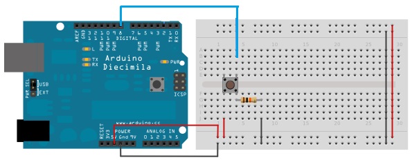

Übrigens: Wie ist denn dein Taster beschaltet? Da du den internen
Pull-Up aktivierst, nehme ich an, dass das Ganze auf Active Low hinaus
läuft? Dann wäre der Button aber aktiv, wenn a gleich 0 ist, d.h.
zumindest die Kommentare der einzelnen Verzweigungen sind falsch.
Und wo wird in deiner aktuellsten Version a definiert? Gibt es
Fehlermeldungen des Compilers, die du stillschweigend ignorierst?
Mit freundlichen Grüßen,
Karol Babioch
Gast #3795687
>PS: gerade merke ich, dass die Abfrage am Taster garnicht funktioniert,
>da ich dasselbe Ergebnis erhalte, wenn ich den Taster raus nehme. (LED8
>leuchtet permanent).
Dann schaltest du mit dem Taster vermutlich gegen VCC.
er muss aber gegen GND schalten damit der Code funktioniert.
>Schaltet der Taster gegen Masse?
Da ist noch jemand meiner Meinung;)
OP #3795726
> Dann bist du aber nicht besonders geduldig ;). Manchmal dauern eben
> selbst solche Trivialitäten etwas. Die Zeit muss man sich eben nehmen.
> Glaub mir, dass es ein sehr befriedigendes Gefühl ist, wenn man so etwas
> selbst gelöst bekommt, und nicht per Copy & Paste Code von anderen
> übernimmt.
Ich kann es kaum glauben, dass es so schwer ist, kein einfaches
Tasterbeispiel zu schaffen, daher der Verlust der Geduld :) werde aber
natürlich nicht aufgeben, ehe ich es nicht fertig habe. Hätte ich ein
Beispiel vor mir liegen, würde ich dieses im Kopf durchsteppen, bis ich
jede Zeile kapiere.
Den Taster habe ich folgendermaßen beschaltet: siehe Bild
Ja, scheisse baust du da. Dein Taster schaltet nicht gegen GND.
Nimm den Widerstand da weg. Die rote Leitung zum Taster weg und
eine schwarze Leitung zum Taster. Das sollte es dann gewesen sein.
Gast #3795741
In dem Fall hast du einen Pulldown. Da der µC jedoch einen internen
Pullup hat, dürfte das recht wackelig sein(Der Pullup lieht im Bereich
von 10-25k, genaueres im Datenblatt). Tausch am Taster/Widerstand mal
VCC und GND. Dann solltest du noch die Tasterabfrage umdrehen(wenn der
Taster gedrückt ist, liefert er logisch 0).
OP #3795792
Leider nein, ich erhalte dasselbe Ergebnis
PS: Den Plan hab ich von arduino.cc, wobei das mit der IDE klappt.
OP #3795802
123 schrieb:
> Darko Jen schrieb:
>> Da die Pins
>> PINC1 - PINC5 nirgends definiert sind, bleiben diese doch 0, oder? Bzw.
>> da diese weder als Eingang, noch als Ausgang definiert sind, bleiben die
>> auf Low?
> Nein. Dein Arduino hat interne Pullups, die die Eingänge auf High
> ziehen.
Getan! Nun liefert er logisch 0 und die LED7 leuchtet (sollte auch so
sein, da der Taster nicht gedrückt ist)
Wenn ich den Taster nun drücke, merke ich keinen unterschied. Es
leuchtet permanent die LED7 (Ergebins also konstant logisch 0)
Gast #3795806
Tut mir leid, aber ich bin jetzt raus.
Du bist nicht dazu in der Lage einen simplen Taster
vom Portpin gegen GND zu schalten. Nimm dein
Multimeter und pieps mal durch ob der überhaupt
so schaltet wie du es dir vorstellst. Spannung
am Portpin messen. Das wars dann von mir.
OP #3795856
Liebe Leute,
Ich bedanke mich bei jedem einzelnen von Euch!! Es funktioniert
Zum einen hat der Code nicht gestimmt. danke @karol
Zum anderen habe ich aus versehen PORTC und PORTB vertauscht!! Danke
@chris
Den Widerstand vor dem Taster habe ich komplett raus gemacht, da der
Pull-up Widerstand ohnehin aktiviert ist.
Der Taster war ebenso nicht auf GND. habe nun links oben am Taster GND
angeschlossen und rechts unten PINC0 (bei einer verbindung rechts oben
mit PINC0 bleibt LED8 konstant auf HIGH). Wenn zusätzlich noch Vcc am
Taster dran kommt, dann leuchtet zwar die LED7, wenn der Taster aus ist,
jedoch GARNICHTS, wenn der Taster betätigt wird. hierbei danke @holger,
hattest Recht
usw...
Die restlichen Infos waren ebenso hilfreich (Schaltplan, etc.)
Hier der endgültige Code, der endlich passt, jedoch bin ich gerade
dabei, es zu verstehen, warum es umgekehrt funktioniert als gewollt
(Taster gedrückt, LED8 aus, Taster aus, LED8 an)... es steht doch
"if(a!=0)" da, sprich: wenn das Bit von PINC0 gesetzt ist, soll die LED8
leuchten..komisch, wahrscheinlich zu spät für mich :)

#3795868
Weil dein Taster gegen GND schaltet. Per Pull-Up ziehst du die Spannung
im Ausgangszustand gegen Vcc, d.h. logisch 1. Wennn du den Taster
drückst, dann fällt die Spannung auf 0 Volt ab (logisch 0). Deine
if-Abfrage ist also genau verkehrt herum.
