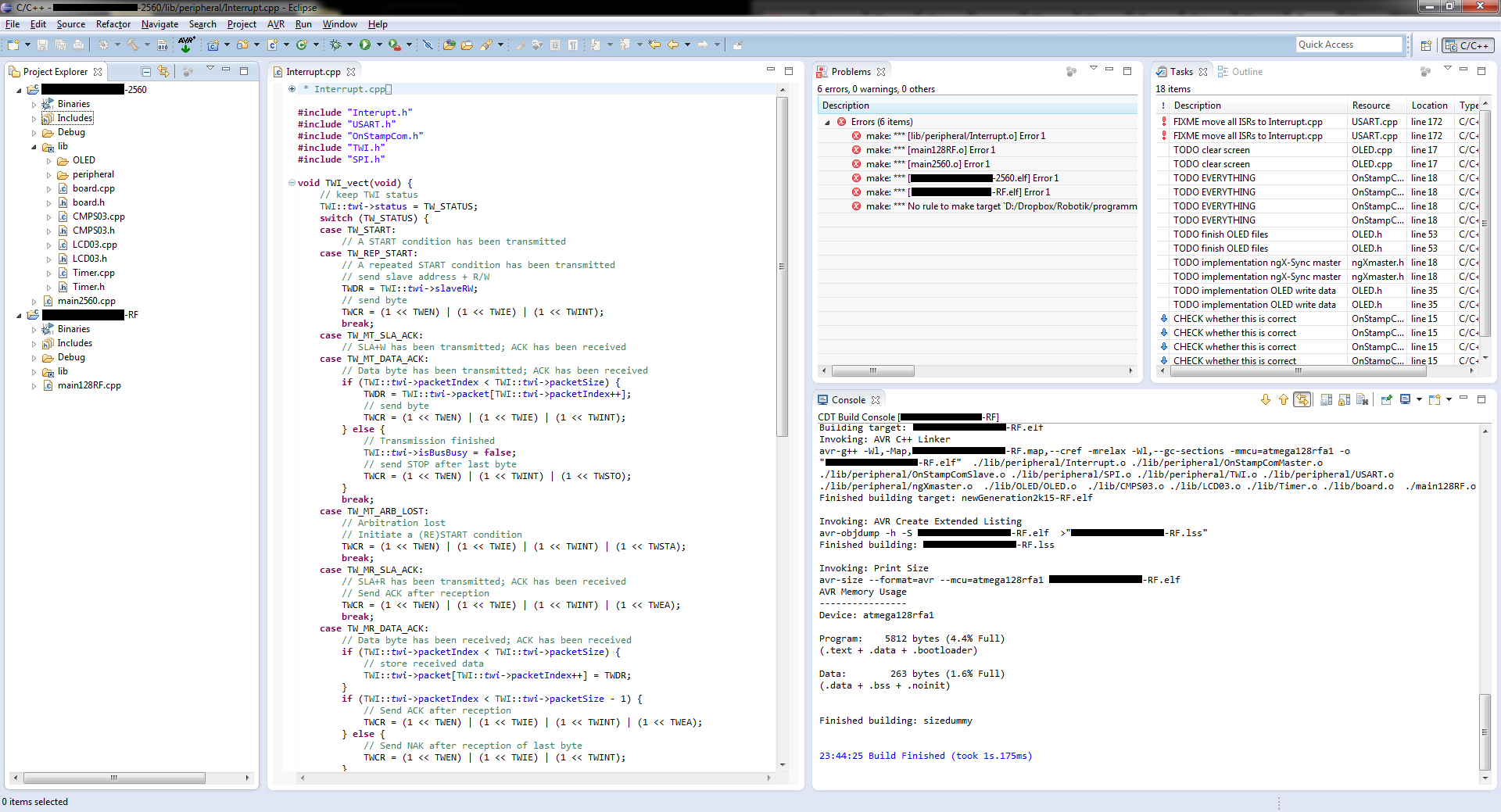

ich habe meinen PC - nach Virusbefall - neu aufgesetzt und meine
Projekte wieder geladen. Allerdings meckert jetzt eclipse (die C/C++
-Variante) dauerhaft diesen Fehler:
make: *** [lib/peripheral/Interrupt.o] Error 1
oder
make: *** [main2560.o] Error 1
sogar wenn ich alles lösche (make clear und manuell auf der Platte den
Ordner Debug löschen) und noch nicht einmal neu gebuildet habe.
Im Projekt-Baum ist auch weder ein Warning- noch ein Error-Zeichen.
Aber der Compiler-Output zeigt nichts - keine Fehlermeldung, kein
Warning, nur ganz unten avr-sizedummy.
Es werden auch Dateien erstellt, also eigentlich alles Top, nur diese
Fehler nerven.
Ach ja, es gibt hier ja auch noch nen Anderen Thread über eclipse und
falsche Fehler, aber die Treffen nicht auf meine zu, und sind auch
Outdatet
Hab ich beim Neuinstallieren irgendetwas falsch gemacht? Oder einen
anderen Fehler?
Zu den Daten:
Windows 7, aktuellstes WinAVR(Nummer hab ich grad nicht da)
Eclipse IDE for C/C++ Developers
Version: Juno Service Release 2
Build id: 20130225-0426
neustes eclipse-Kepler wirft die selben Meldungen
Screenshots und compiler-Output kann ich gerne nachreichen, aber ich
glaube das nützt jetzt nicht direkt was. Wenn doch - einfach sagen ;)
Vllt kann mir ja jemand helfen
Gruß, preAVR

von preAVR (Gast)
also erstmal hier das ganze Zeug ;)
das Projekt musste ich ausgrauen, so geheim ist es zwar nicht, aber
okay....
Wie zu sehen sind es 2 Projekte, die Zusammengehören. Sie greifen beide
auf den Ordner "include" zu, in dem der Ordner "lib" liegt.
Für weitere Fragen stehe ich bereit

von preAVR (Gast)
hp-freund schrieb:
> Hast Du versucht beide Projkte mit clean zu säubern und auch evtl.
> verbleibende Object Dateien zu löschen?
Ja, das meinet ich oben ;)
Alles gelöscht
hp-freund schrieb:
> Vielleicht würde es auch helfen beide Projekte neu anzulegen und dann
> nur die Quelltexte zu importieren, nicht das alte Projekt.
> Oder es reicht schon den Index neu aufzubauen.
Habe ich probiert, genau das selbe.
Aber eigentlich findet die IDE die Pfade (Ich kann sie mit F3 aufrufen
und im Project-Tree ind die Include-Verzeichnisse auch angegeben)
Aber ich werden dem Compilerpfaden mal nachgehen
von preAVR (Gast)
holger schrieb:
> Oder geh mal unten auf den Reiter "Problems" und lösch
> die Fehlermeldungen vor dem nächsten Build.
Tatsache, wenn ich die Fehler lösche, sind sie weg und bleiben weg, auch
nach dem Build.
Aber woran liegt das? An dem aVR-Plugin oder an eclispe. Vllt ist das
ein unknown Bug oÄ?
Aber auf jeden Fall:
danke für den Tipp - mein Problem ist beseitigt
