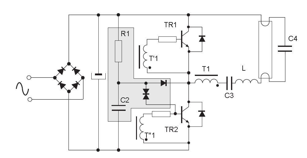

Hallo zusammen Ich habe hier einen Leuchte mit elktronischen Vorschlatgerät (EVG) für einen T5 14W Leuchtstofflampe. Betrieb an 230V. Die Elektronik ist defekt. Hat einer von euch dafür einen Schaltplan? Die Basis ist offensichtlich ein Multivibrator mit zwei NPNs Typ H13003.

Nachtrag: Ich habe das EVG gerade repariert. Da keine Schwingung feststellbar war, habe ich mich auf die im Prinzipschaltbild grau unterlegten Bauteile konzentriert. Schnell war "R1" als Übeltäter erkannt, er hat keinen Durchgang mehr. Der Widerstand (ca. 10mm) ist äußerlich völlig makellos! (siehe Bild) Ich habe mich als Ersatz für 220k entschieden. 13k ist ungewöhnlich und auch zu klein für diese Anwendung.

Reinhard ## schrieb: > Ich habe mich als Ersatz für 220k entschieden. > 13k ist ungewöhnlich und auch zu klein für > diese Anwendung. Dann lies ihn andersrum. :)
#3796902
Der grau hinterlegte Schaltungsteil ist die Anschwing"hilfe". Der C lädt sich auf, bis der Diac zündet und die Basis des Ts hochzieht. Danach (im Betrieb) wird der C periodisch über die Diode entladen. Typisch geplante Obsoleszenz: die meisten Widerstände halten 300VDC nicht auf Dauer aus. Ich habe schon dutzende Geräte mit diesem Fehler repariert (oft auch der Start-R bei Schaltnetzteil-ICs). Zwei oder drei Rs in Reihe (oder ein spezieller "HV"-R) hält ewig. Harald: > Meinst Du, das sich bei dem Preis eine Reparatur noch lohnt? Solche Kommentare kannst du dir sparen (wie so manchen deiner anderen Posts auch). > Reparieren lohnt sich immer. Auch wenn es nur um ein > Erfolgserlebnis geht. Finde ich auch. Ein Stück eSchrott weniger.

Bei Widerständen gibt es Normreihen. 13kOhm dürfte, wenn überhaupt, erst in einer sehr feingeteilten Normreihe auftauchen ( E48 oder E96?) 220k taucht schon in E12 auf. Berechne die Leistung bei 13kOhm und bei 220kOhm an 295V (325V- die etwa 30V des Diac). Dann kommst Du auch drauf welcher der beiden Werte der richtige ist.
