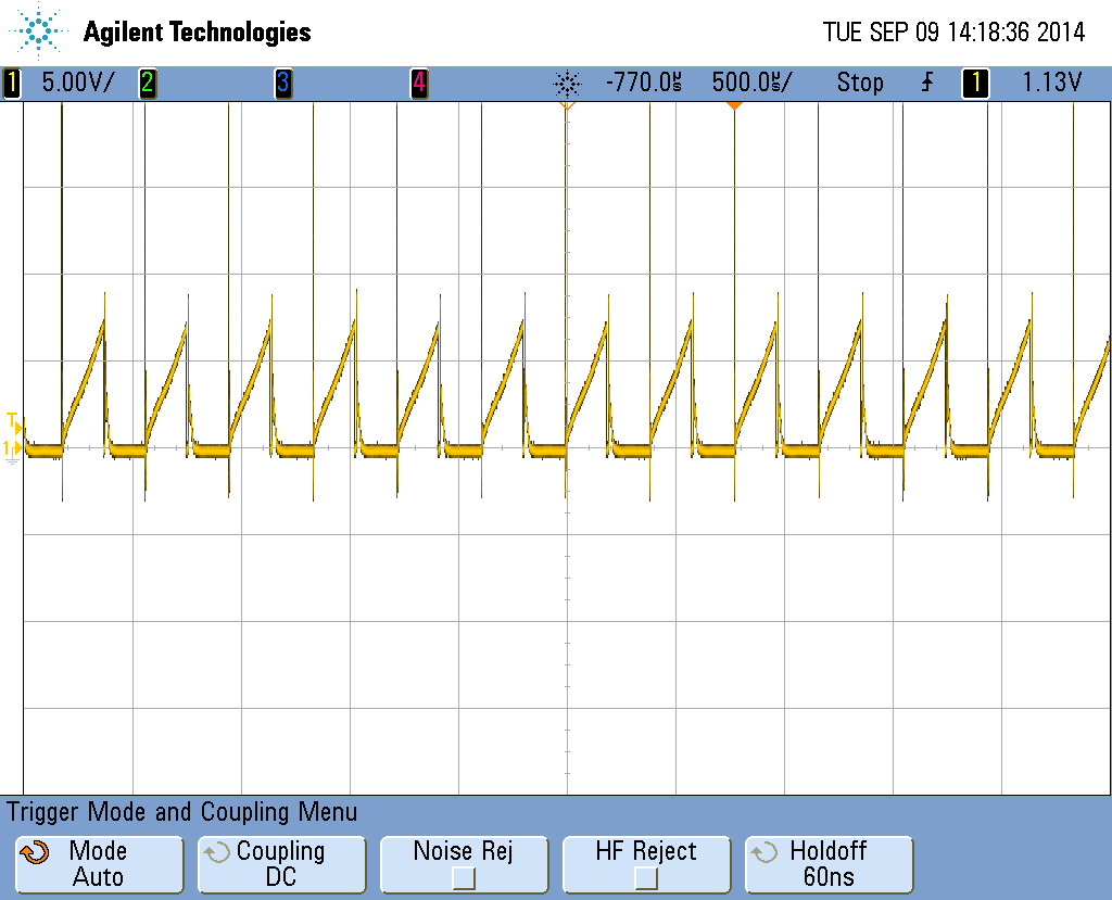

Habe gerade den Kollektor gemessen. Habe allerdings die Schaltung nur
bei 3V betrieben, weil ich Angst um mein Oszi hatte.
Das Bild ist angehängt.
> Die Geräte der Serie Agilent DSO7000 vertragen schon paar mehr als 3
> Volt am Tastkopf...
> Mit dem 2. Kanal hättest auch die Basis des Transitors anklemmen können.
> Mit dem 3. die Spannung am "rechten Kondensator".
> Und mit dem 4. deine Pulsefrequenz.
> Gruss
Bei 3V Betriebsspannung liegen schon 7,5 V am Kollektor und die
Spannungsspitzen sind sehr groß, wie sich auf dem Bild erkennen lässt.
