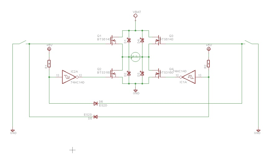

ich habe seit zwei Tagen ein schwerwiegendes Problem, für das ich
einfach keine logische Antwort finde.
Ich habe eine Motorbrücke, bestehend aus dem Infineon BTS6143D als
High-Side-Schalter und einem BTS3160D als Low-Side Schalter (siehe
Anhang). In der Anwendung kann es leider vorkommen, dass beide
Steuereingänge gleichzeitig betätigt werden und es dadurch zu einem
Kurzschluss in den Halbbrücken kommt. Mein Problem dabei ist jetzt, dass
dabei die Halbleiter kaputt gehen. Normalerweise sollten die BTS ja bei
Kurzschluss thermisch abschalten. Gibt es dafür eine Erklärung? Der
Fehler tritt auch auf, wenn der Motor nicht angeschlossen ist, d.h. ich
nur eine offene Halbbrücke kurzschließe.
Vielen Dank schon mal!
von Peter BZ (Gast)
Ach so, was ich noch vergessen habe. Die Brücke wir bei 28V betrieben
und muss kurzzeitig bis 30A liefern. Deshalb auch der diskrete Aufbau
und keine integrierte Motorbrücke.

von Udo S. (urschmitt)
Das kann viele Ursachen haben:
In der Doku steht zum Beispiel bei der Überstromsicherung:
"The Vs voltage needs to be stabilized to ensure the protection
features."
Vs ist ein zusätzlicher Pin mit einer Versorgungsspannung für die
Module. Hast du sichergestellt daß im Kurzschlussfall Vs auch stabil da
ist?
Weiter ist in dem Datenblatt eine Induktivität in der
Teststromversorgung angegeben. Wenn deine Brückenversorgung sehr
niederinduktiv ist, dann ist der Stromanstieg so schnell, daß die Dinger
kaputt gehen ehe die Überstromabschaltung aktiv wird.
Von irgendwelchen Überspannungspeaks durch parasitäre Induktivitäten mal
völlig abgesehen...
Fakt ist der Kurzschluss der Halbbrücken ist absoluter Murks, wie oben
schon gesagt wurde. Steuer die Dinger sauber an und alles ist gut.

von Peter BZ (Gast)
@ Udo Schmitt,
danke, das mit der Indutivität war der entscheidende Hinweis.
In dem Bild habe ich nur die wesentlichen Bauteile dargestellt. Ich habe
jetzt noch eine kleine Transistorverschaltung zur gegenseitigen Sperrung
der Eingänge zugefügt. Allerdings bleibt die Forderung, dass bei einem
Defekt der Eingangsbeschaltung die Halbbrücken bei gleichzeitiger
Betätigung nicht zerstört werden dürfen. Software (Mikrocontroller) ist
in der Anwendung nicht zulässig!
von Orwell (Gast)
Kann man die beiden Schalter nicht gegeneinander verriegeln?
Na, dann nimm doch ein XOR Gatter, das beide Schalter verknüppert und am
Ausgang die Betriebsspannung für den 74HC14 liefert. Wenn ein Schalter
low ist und der andere high, wird am Ausgang des XOR ein high stehen.
Wenn beide high sind (Motor aus) ist auch am Ausgang des XOR ein low.
Wenn beide Schalter low sind, ist am Ausgang auch low, der 7414 bleibt
aus.
