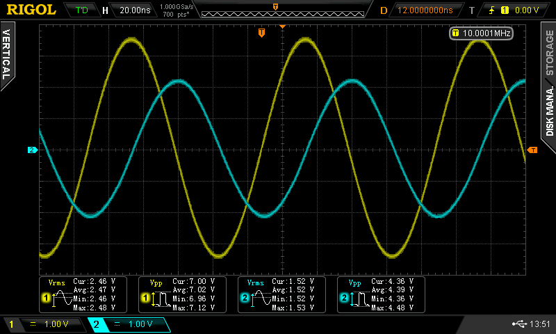

Gast #3799328
Philipp schrieb:
> Wo hast Du diese Angabe denn gefunden?
Das Siglent SDG1025 ist baugleich mit dem
Teledyne LeCroy WAVESTATION 2022.
Das Datenblatt von LeCroy ist jedoch ausführlicher.
Philipp schrieb:
> Sobald der Generator daran lief sah der Sinus sehr unschön aus
> als wäre eine von der Amplitude sehr kleine große Frequenz überlagert.
Bei mir alles bestens. Siehe Anhang.
Kanal 1 -> SDG1025
Kanal 2 -> 10MHz Referenz
Gast #3799794
> Sinus sehr unschön aus als wäre eine von der Amplitude sehr kleine große
Kannst Du einen Screenshot zeigen?
Was hattest Du bei dieser Messung als Referenz verwendet?
