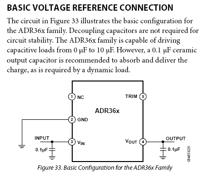

als Referenzspannungs-IC für 2.048V benutze ich den ADR360B in
Standardbeschaltung (siehe Anhang) für den ADC eines Atmega88 (an AREF).
Grundsätzlich funktioniert der IC, die Ausgangsspannung schwankt aber
alle paar Minuten für wenige Sekunden im Bereich von ca. +-0.5V, ohne
dass ich äußere Gründe dafür ausmachen könnte.
Am Ausgang liegen 2x 100nF an und ein zusätzlicher Spannungsteiler aus
2x 4k7 (also 10kOhm).
Die beiden oben eingezeichneten Abblock-Kondenstoren von 100nF sind
direkt am Eingang und Ausgang des ICs angebracht.
Hat jemand eine Idee, woran es liegen könnte, dass die Ausgangsspannung
alle paar Minuten kurz ins Schwingen gerät?
#3796746
Das kann alles mögliche sein...
- Eingangsspannung der Referenz sackt aus irgendeinem Grund ab
- Last an der Referenz ist zu hoch (z.B. könnte es sein, dass die
interne Referenz des AVRs eingeschaltet wird. Dann sind die interne und
die externe kurzgeschlossen... Watchdog ausgeschaltet?)

Vielen Dank für die Antworten!
Konnte ich bisher nicht nachweisen, werde die Referenz deshalb einfach
mal per Batterie, also losgelöst von der Geräte-Spannungsversorgung,
betreiben.
Interne Referenz ist definitiv abgeschaltet.
Kann ein Watchdog hier eine Störungsquelle sein und wenn ja, warum???
