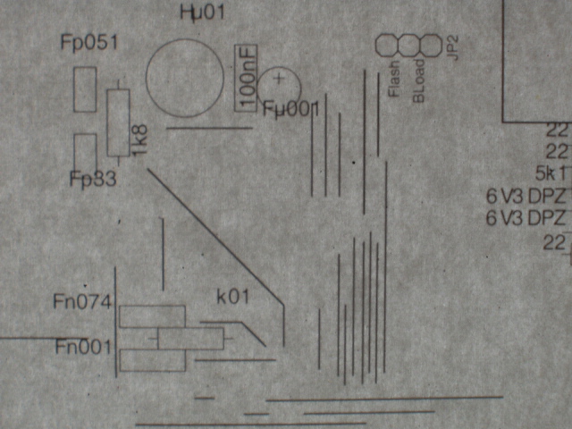

ich bügel gerne einen Bestückungsdruck auf meine Platinen mit Hilfe des
Tonertransferverfahrens. Als Trägermaterial benutze ich hitzefeste
Overhead-Folien und bügele diese auf die Oberseite der angerauten
Epoxid-Platinen. Damit sich die Beschriftung richtig herum (lesbar) auf
die Platinenoberfläche überträgt muss die Folie also gespiegelt werden.
Nun habe ich aber das Problem, dass sobald ich im EAGLE-Druckmenü auf
"spiegeln" gehe und dieses dann ausdrucke, sind alle Bauteilenamen
verschwunden. Die Umrisse werden aber ganz normal ausgedruckt.
Ich habe auch schon versucht im Menü des Druckers den Drucker auf
"spiegelverkehrt" einzustellen - mit dem gleichen Effekt.
Bauteileumrandungen werden ganz normal ausgedruckt, jegliche
Beschriftung der Platine wird nicht mitgedruckt.
Drucke ich den Bestückungsdruck hingegen normal aus, also ohne
Spiegelung tritt dieses Problem nicht auf.
Woran kann das liegen? Kann mir jemand weiterhelfen?

Gast #3796779
Hallo Spiegeler,
drucke deine Vorlage nicht direkt aus, sondern in eine PDF-Datei. Drucke
diese dann auf das Transfermedium, dann stimmt es wieder!
Gruß. Tom
Gast #3796780
Hm, seltsam. Was er in der Vorschau anzeigt, sollte er auch drucken. Vor
allem wird beim Spiegeln im Druckerdialog ja auch keine Ebene verändert
oder sonstwas. Dass es am Druckertreiber liegt, ist auch wenig
wahrscheinlich.
Andere Idee: Im Druckerdialog kannst du doch auch angeben, daß er statt
einem Ausdruck ein PDF erzeugen soll. Versuch das mal...

Gast #3798727
Hallo Edgar,
ich glaube nicht, daß es etwas mit den Layern zu tun hat. Am Bildschirm
und im PDF waren die Texte ja vorhanden, auch wenn nur der tNames und
tValues Layer aktiv war. Es betraf auch nur Texte einer bestimmten
Ausrichtung.
Das ließe sich leicht testen, indem man auf einer Testplatine Texte in
vier Richtungen plaziert und dann mal gespiegelt ausdruckt.
Leider habe ich hier nur DesignSpark, so kann ich das im Moment nicht
ausprobieren. Vielleicht findet sich jemand, der den Igel zur Hand hat
und es mal ausprobieren kann? Und wie gesagt, der Fehler ist nur im
Ausdruck, am Bildschirm ist alles in Ordnung. Ich komme erst morgen
wieder an einen Rechner mit dem Igel.
Gruß. Tom

Gast #3799117
Hallo Leute,
so wie es aussieht, hat das arme Igelchen nichts damit zu tun. Ich denke
es ist der Druckertreiber. Habe das Ganze jetzt mit Eagle5.x, an zwei
verschiedenen Druckern, ausprobiert. Einen HP- und einen
Kyocera-Drucker.
Zum testen habe ich einen Text, in vier verschiedenen Richtungen, in den
tPlace-Layer geschrieben und dann gespiegelt und gedreht ausgedruckt.
Der HP verschluckt den Text ganz, der Kyocera bringt den Text und
spiegelt die Buchstaben korrekt, aber er spiegelt die Reihenfolge der
Buchstaben nicht. Bei genauerer Betrachtung finde ich dieses Problem
auch beim HP. Auf dem Ausdruck war tValues aktiv, und die horizontalen
Texte sind betroffen. Die vertikalen Texte sind richtig.
Ich habe mal ein Foto davon gemacht (Ausdruck vom HP). Es wurde
gespiegelt und gedreht ausgedruckt, dann im Gegenlicht (durch das
Papier) fotografiert. Das Bild zeigt den Ausdruck also so, wie er auf
der Platine wäre.
Aus dem Kondensator (unten links) mit 100nF wurde ein Fn001 :) Jede(r)
Ziffer/Buchstabe ist richtig dargestellt, aber die Reihenfolge ist
falsch.
Gruß. Tom

Nochmal: Hast du es mal mit Vektor-Fonts probiert? Vektor-Fonts, wie der
Name schon sagt, werden von Eagle als Vektoren verarbeitet und auch als
solche an den Drucker geschickt, der Treiber kriegt nicht mehr mit dass
das eigentlich ein buchstabe ist, den er selber rendern könnte, und kann
dann auch keinen mist bauen.

Gast #3799167
Hallo Michael,
danke für den Hinweis. Habe die Texte schnell mal in Vektor-Font
gewandelt und mit HP ausgedruckt. Das funktioniert, aber die Positionen
und Längen der Schriften müßten neu angepaßt werden.
Durch den Druck in eine PDF-Datei, wird das Problem ohne weitere
Anpassungen gelöst.
Gruß. Tom

TomA schrieb:
> Habe die Texte schnell mal in Vektor-Font gewandelt und mit
> HP ausgedruckt. Das funktioniert, aber die Positionen und
> Für Andere, welche dieses Problem haben, kann das ändern der
> Treibereinstellung die Lösung des Problems bringen.
nein, andere sollten von Anfang an den Vektorfont benutzen.
Proportional-Fonts ändern sich eben abhängig vom Ausgabegerät. Hier geht
es ja um Text, der auf die Platine soll. Beim Schaltplan ist das was
anderes.
