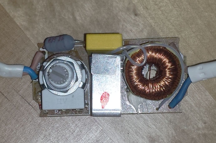

Hallo liebe Forengemeinde,
ich habe folgendes Problem: Unsere Ikealampe ist heruntergefallen und
funktionierte nicht mehr. Da dachte ich mir: Wirds bestimmt eine
Sicherung geben. Also aufgeschraubt und festgestellt, dass keine normale
Sicherung eingebaut wurde, sondern ein Widerstand. (Bild 1)
Diesen dann ausgetauscht und sehe da: Das Licht brennt nun, aber jetzt
andauernd, sogar wenn der Poti fühlbar in seine "Aus" Stellung
einrastet.

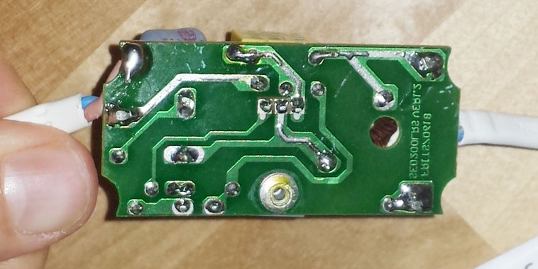

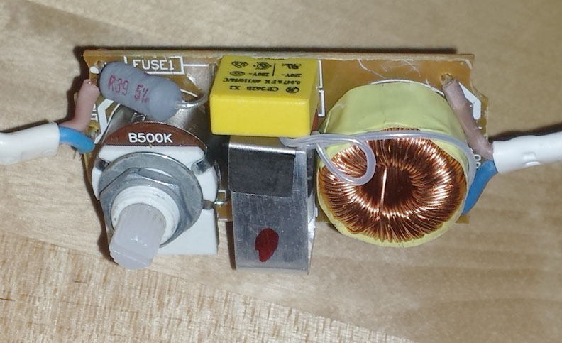

Die Schaltung sieht so aus wie auf den Bildern 2-4.
Hat jemand eine Idee woran es liegen kann? Poti defekt? Doch falsche
"Sicherung" genommen?! Den hier habe ich verbaut:
http://www.reichelt.de/2W-DRAHT-0-39/3/index.html?&ACTION=3&LA=446&ARTICLE=2263&artnr=2W+DRAHT+0%2C39&SEARCH=widerstand+0%2C39
Wäre super wenn ihr mir helfen könntet die Lampe wieder in gang zu
bringen. Kann doch eigentlich nicht so schwer sein, oder? :(
Viele Grüße,
Mr. Bielefeld
PS: Die Platine im letzten Bild habe ich extra so gespiegelt, damit die
Bauteile immernoch an der richtigen Position sind und man die Pfade
leicht verfolgen kann.
- War die Lampe eingeschaltet zum Zeitpunkt des Falls?
- Musstest du die Glühbirne ersetzen oder hat sie noch funktioniert?
