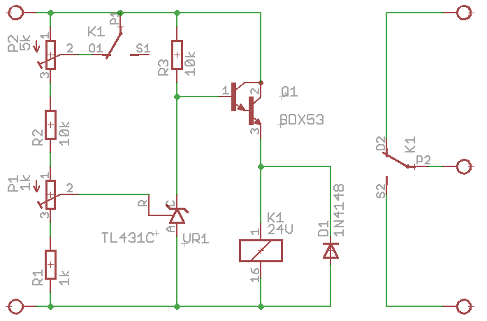

Ich brauche ein gerät oder Schalter , Regler egal wie es heiß der soll
angeschlossen an 24V Akku bei 22V ein schalten und bei 28V aus schalten.
von batman (Gast)
Schmitt-Trigger (Schwellenwertschalter) mit Hysterese heißt sowas.
von Helge A. (besupreme)
Das kannst du mit einer Schmitt-Trigger-Schaltung erreichen. Die sind
genau für so eine Anwendung gut. Davon gibt es verschiedene Versionen,
mit einzelnen Bauteilen oder mit IC aufgebaut. Diese Schaltung steuert
dann z.B. mit einem Relais deinen Motor an.
Eine Schaltung wie im Anhang werde ich mir demnächst für eine
Solarakku-Umschaltung aufbauen.
von faretosun (Gast)
von batman (Gast)
Paßt nicht so gut mit den Spannungen. Muß das ein fertiges Gerät sein?
