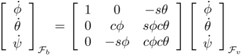

ich habe eine Verständnisfrage, die ich sehr gerne hier stellen wollte.
Darum geht es um die "Interpretation" der Werte, die meine IMU (hier ein
Bild: http://www.watterott.com/de/AltIMU-10 ) liefert.
Nun...die Platine funktioniert hervorragend und beim Drehen liefert
genau die von mir erwartete Orientierung um alle 3 Achsen.
Die Werte werden durch RS232 zu meinem Rechner ausgesendet und einmal da
werden weiter verarbeitet.
Gut! Laut dem Bild (Fig. 10) in diesem "Tutorial"
http://www.intechopen.com/books/motion-control/intelligent-flight-control-of-an-autonomous-quadrotor
sollte ich die eingelesenen Werte von einem Koordinatenssystem (meine
IMU) zu einem festen Koordinatensystem durch die Implementierung der
folgenden  Transformationmatrix (sehe Anhang).
Was ich mich frage... wozu transformieren?
Angenommen dass ich meine Platine in dem Raum drehe, liefert die Platine
schon die absoluten Winkel um alle 3 Achsen, oder?
Zum Beispiel, nehmen wir an, dass ich die Platine perfekt horizontal
halte und einen Moment später um 90° hoch um Y drehe. Und
das ist auch der Wert, den ich auf dem Bildschirm lesen kann (die Daten
werden durch serielle Kommunikation übertragen). Demzufolge brauche ich
in der Tat keine Transformation.
Doch habe ich mehere male gelesen, dass wenn ich die Werte in einem
bestimmten Koordinatensystem einlese, dann müssen diese durch eine
Transformation in ein andres Koordinatensystem überführt werden
(beispielsweise von Frame{Platine} zum Frame{Boden}). In diesem Fall
wüsste ich aber nicht, was und wie ich es transformieren soll. Ist die
obige Matrix dann eine Identität?
Ich hoffe, dass meine Frage verständlich ist.
Schön.
Jetzt baust du deine IMU in ein Auto ein, welches in Serpentinen einen
Berg hochfährt. Es ist schön, wenn du weisst, dass sich die Platine um
20° aus ihrer Ursprungslage nach rechts gedreht hat. Nur welchem Winkel
entspricht das in Bezug auf die geographische Nord-Süd Richtung? Dein
Auto ist am Parkplatz am Fusse des Berges nicht exakt eben gestanden,
sondern der Parkplatz war abschuessig.
Nicht immer hat man den Luxus, dass man mit einer Identitätsmatrix
losstarten kann.
Ist deine IMU in einen Quadrocopter eingebaut und möchtest du alle
Korrdinaten in Bezug auf die 'linke' untere Ecke deines Zimmers haben
(weil deine Pfadsuch-Software in diesem Koordinatensystem operiert),
dann wirst du wohl kaum den Copter immer in dieser Ecke losfliegen
lassen. Statt dessen startest du vom Tisch aus in einer immer gleichen
Position, in der sich auch die IMU auf 0 initialisiert. Die Umrechnung
von dieser Tischposition in die gewünschten Koordinaten des Zimmers ist
genau diese Matrix.

Hallo!!!
Danke für Eure Antworten.
Ich habe nun verstanden...in dem Vecktor oben werden die
Winkelgeschwindigkeiten, und nicht die Winkel, von einem
Koordinatensystem zu dem anderen überführt.
Es macht auch durchaus Sinn... Warum? Weil sich die
Winkelgeschwindkeiten, die von der IMU vermessen werden, "ändern" wenn
wir diese auf ein zweites Koordinatensystem projezieren würden (sehr
schwer Darzustellen). Demzufolge werden zuerst die Winkel mit einem
bestimmten Wert initialisiert. Dann folgt die Vermessung/Erfassung der
Winkelgeschwindigkeit durch die IMU, und schließlich werden diese zum
festen Koordinatensystem überführt.
Die nach der Zeit abgeleitet Winkelgeschwindigkeiten werden nun
integriert und den neuen Winkel (Theta, Psi, Phi)berechnet.
