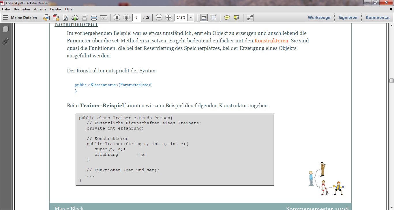

Ich verstehe ich Funktion super(n,a) nicht und wieso diese den
Konstruktor aufruft.
In Foile4.pdf ist der Quellcode auf Seite 7.
Kann mir jemand erklären, was damit gemeint ist?
Danke Gruß
Tom

JA ok aber warum weiß die Funktion super(n,a), dass sie den Konstruktor
der Klasse Person öffnen muss????
Tom

Wird doch etwas weiter unten erklärt. Damit initialisierst du die
Instanz der Elternklasse "Person". "Trainer" soll ja nicht auf die
internen Person-Variablen zugreifen (Kapselung). Außerdem spart man sich
so etwas Arbeit.
"erfahrung" ist hier Bestandteil der abgeleiteten Klasse "Trainer" und
wird darum separarat im Trainer-Konstruktor initialisiert; den Rest
übernimmt der Person-Konstruktor.
von Tom (Gast)
Java ist so schlau und ersetzt das super() durch den Konstruktor von
Person(), da eindeutig klar ist, wovon Trainer abgeleitet ist und Java
also weiß, welcher Konstruktor gemeint ist.
In C++ z.B. ginge das nicht so. Da man dort von mehreren Klassen
gleichzeitig ableiten kann, gibt es keine eindeutige Superclass und man
muss explizit angeben, welchen Konstruktor man wie aufrufen will.
> Konstruktor der Klasse Person öffnen muss????
Welchen sonst? Es gibt in Java keine Mehrfachvererbung. Existiert in der
Elternklasse kein Konstruktor mit den entsprechenden Parametern, gibt es
einen Fehler beim Kompilieren.
Wenn in der Elternklasse kein Konstruktor explizit definiert wird, wird
einer erzeugt (parameterloser Default-Konstruktor) und dieser auch ohne
dein Zutun aufgerufen.
http://docs.oracle.com/javase/tutorial/java/IandI/super.html
