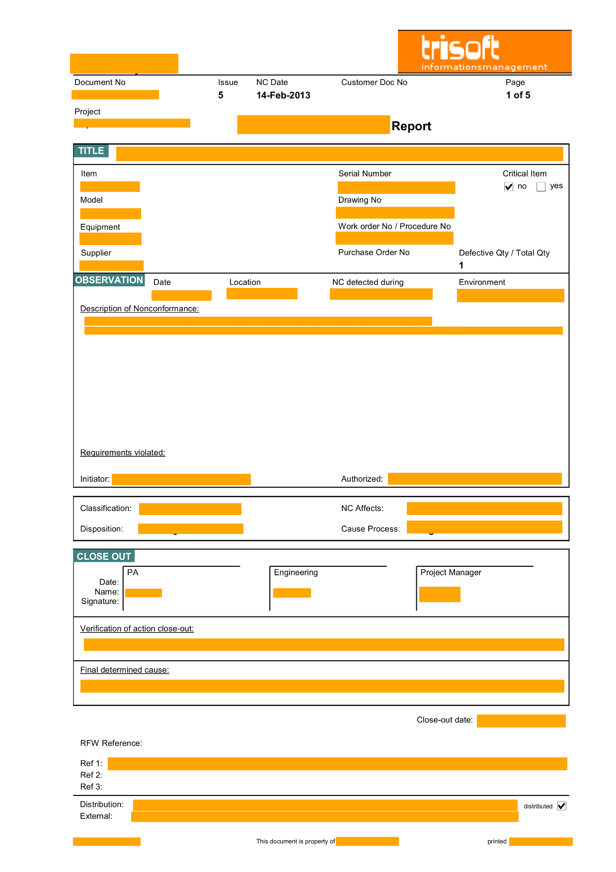

Gerne!
Alles was orange ist, da kommt (variabler) Text hin. größere orange
bereiche enthalten mehrzeiligen text.
Auf seite 2 (eigentlich 3/5) sieht man schon eine "Lästigkeit": hier
kommen mehrere Blöcke mit jeweils einem eigenen Kopfbereich, und
unterschiedlich langen Freitexten. Umbruch wird hier sicher lästig...
Sieht aus, als könnte man das als Tabellen aufbauen.
Wie man die diversen Rahmen zimmert, müsste ich nachsehen, sowas ist
in einem Textdokument sonst eher nicht üblich.
Naja, das ist für LaTeX nun weniger ein Thema, Textsatz ist ja eine
übliche Aufgabe. ;-)
Bei dem Kunden ist viel "nicht üblich" :-)
wenn ich "Tabellen" im Zusammenhang mit "LaTex" höre, kräuselt sich bei
mir immer alles. Ich hab das als totalen Krampf in Erinnerung.
LaTex ist echt toll, wenns um alles geht was mit *Text*-Satz zu tun hat
und zugehörigen Verzeichnissen, aber Tabellen sind furchtbar. Da braucht
man zig Pakete und ewiges Rumgefummel, bis es so aussieht, wie man es
sich vorgestellt hat.
Vlad Tepesch schrieb:
> Da braucht man zig Pakete und ewiges Rumgefummel, bis es so aussieht,
> wie man es sich vorgestellt hat.
Wird sich hier in Grenzen halten.  Da das ja alles Formular-mäßig
aussieht, gibt es feste Spaltenbreiten.
Ich bin nur noch nicht dazu gekommen, mal ein Gerippe zu zimmern, das
demonstriert, wie man es grundsätzlich angehen kann.  Die Details kann
Michael ja dann selbst ergänzen.
An sich ist es natürlich richtig, so eine starre Formatierung der
Ausgabe ist nicht unbedingt das, wo LaTeX glänzt.  Andererseits fiele
mir auch gerade nichts besseres ein, was man problemlos aus einem
Script zimmern könnte.  Für derartige Textrahmen in troff hätte ich
jedenfalls erstmal gar keine Idee, für farbige Hinterlegungen auch
nicht.
p.s.: Tabellen, die sich über mehrere Seiten hinziehen, sind in der
Tat etwas fummelig, aber das muss hier nicht sein.  Da, wo die Seiten
umgebrochen werden können, ist es ja alles wieder Fließtext, die
Tabellen braucht man für die Feldaufteilung der ersten Seite.
> mir immer alles.
Zur not könnte man die Tabellen auch weglassen. Ein paar horizontale
Linien tätens für den Anfang auch...
Ein Rahmen um einen Block sollte aber möglich sein, oder?
Ja, minipage in einer fbox (framed box), habe ich mir als Stichwort
von meiner Frau auf den Weg geben lassen. ;-)

Genug für heute.  Erster Versuch hier.
Für die \pageref{LastPage} muss man das pdflatex ggf. zweimal laufen
lassen, da erst nach dem ersten Durchlauf die gesamte Seitenzahl
feststeht.
Schreib mal, ob dir der Weg prinzipiell so gefällt oder nicht.
von Michael R. (Firma: Brainit GmbH) (fisa)
JA! JA! JA! JA!
Das sieht super aus, und das beste: Ich kann den LaTeX-Code sogar
einigermaßen verstehen...
Spannen wäre jetzt noch so ein Block mit längerem Fließtext, der
schlimmstenfalls über eine Seite gehen kann...
Habe ich auf Anhieb nicht ganz in der von dir gewünschten
Formatierung hinbekommen, sondern nur, indem der Text auch auf
der gesamten Seitenbreite formatiert wird.  Versucht man, die Ränder
schmaler zu machen, dann erfolgt dies auch bei den Kopf- und
Fußzeilen.  Tabellen mit Absätzen über Seitengrenzen hinweg, das
hatten wir oben schon mal, sind nicht gerade die starke Seite von
LaTeX.
Weiß nicht, ob du mit dem hier leben kannst.  Nutzt am Ende das Papier
effektiver aus, als positiven Seiteneffekt. ;-)
Vermutlich werden auch nicht alle Packages wirklich benötigt; die
Liste stammt aus einem copy&paste eines anderen Dokuments.

Georg A. schrieb:
> Gibts dafür nicht supertabular?
Weder mit supertabular noch mit longtable habe ich das vernünftig
hinbekommen.  Beide sind in der Lage, einzelne Tabellenzeilen gut
über die Seiten zu verteilen, aber eine Zeile, die dann in einem
Feld einen sehr langen Absatz enthält (p{XXX cm}), zu verteilen, haben
sie nicht geschafft.  Der entsprechende Textblock läuft dann unten aus
der Seite raus.
Andererseits: wenn man große Textblöcke hat und diese nur auf 2/3
der Papierbreite drucken lässt, ist das ziemliche Verschwendung.
Vielleicht akzeptiert der Kunde das ja so. ;-)
