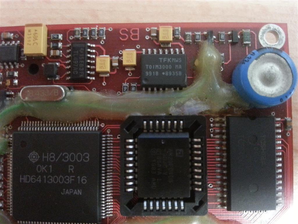

hallo,
habe hier eine Heizungssteuerung in Händen, welche über die Sommermonate
Parameter vergessen hat (war stromlos)
Den Hersteller der Steuerung gibts nicht mehr.
Es werkelt ein H8/3003 der laut Datebnlatt kein EEprom hat.
Daneben ist ein SRAM (TC554001AF) mit Goldko (0.33F) gepuffert
Was meint Ihr, sind die Parameter dort drinnen oder in dem mir
unbekannten Bauteil T01M3000 von TFK (eventuell ja ein EEprom?) daneben.
Kennt jemand die Funktion dieses IC?
Auf der Platine befindet sich auch ein Flash (AM29F04)
LG
Peter
Gast #3797491
Der GoldCap reicht für das SRAM ca. 53 Stunden, wenn sonst nichts daran
saugt. Durch extern herbeigeführtes entladen kannst du testen ob die
Parameter wirklich nur im SRAM abgelegt werden. Klingt auf jeden fall
nicht ungewöhnlich. Theoretisch könnten Sie aber auch im Flash mit
abgelegt werden.
Mach doch mal ein Bild vom "T01M3000" und evtl. auch einen Schaltplan
wie er am MCU hängt.
Gast #3797828
herzlichen Dank!
ja das Ding hat IrDA, hast also Recht mit dem TOIM3000
(und ich Trottel bin nicht selber darauf gekommen)
Ich habe Parameter eingegeben und die Uhr gestellt,
Strom weg, Goldko ein paar Sekunden kurzgeschlossen und siehe da,
Parameter sind weg, Uhr (RTC PCF8563T)stimmt nicht, wird halt auch mit
dem Goldko am Leben erhalten!
Viele Parameter sind aber leider nur über einen Servicecode zu
erreichen, jetzt muss ich versuchen den zu bekommen.
Dann werde ich dem Ding noch 1Farad spendieren.
Gast #3798108
eine andere Möglichkeit wäre das SRAM durch ein NVRAM oder FRAM zu
ersetzen. Ein 100% pinkompatibles wird vielleicht schwer sein zu finden
(vllt. aber auch möglich) aber Interfacekompatibel z.b. BQ4015YMA-70.
Den Servicecode findet man notfalls durch Flash auslesen und
Disassemblieren, Bruteforce bei Eingabe, oder evtl. Techniker fragen.
