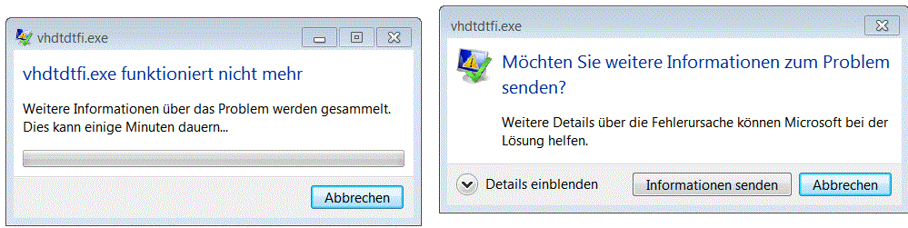

Hallo. Ich habe folgendes File in VHDL (ISE 14.7) angelegt (habe es zum
Test noch nicht mit "Inhalt" versehen):
library IEEE;
use IEEE.STD_LOGIC_1164.ALL;
use IEEE.NUMERIC_STD.ALL;
library work;
use work.matrix_dec.ALL;
entity Matrix is
Generic (width : integer := 3);
Port ( clk : in  STD_LOGIC;
       x1 : in  matrix_2d (0 to width-1, 0 to width-1);
       x2 : in  matrix_2d (0 to width-1, 0 to width-1);
       y  : out matrix_2d (0 to width-1,0 to width-1);
end Matrix;
architecture Behavioral of Matrix is
begin
end Behavioral;
Möchte ich ein Test-Bench-File erzeugen erscheint der im Anhang
aufgeführte Fehler. Erzeuge ich eine Test-Bench-Datei von einem File,
welches keinen Matrix-Datentypen enthält bekomme ich keinen Fehler. Hat
einer eine Idee, was genau die Meldung auslöst?

Der Script, der die Testbench erzeugt, kann nur mit "normalen" Vektoren
und "üblichen" Datentypen umgehen. Er parst aber nicht noch irgendwelche
Packages nach speziellen Typen. Da ist wohl "Selbermachen" angesagt.
Oder du passt den Script einfach an. Siehe dazu die letzten Zeilen auf
http://www.lothar-miller.de/s9y/archives/27-Xilinx-New-Source.html
