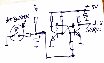

ich möchte mit einem Pilztaster/Grobhandtaster ("Hot Button") ein
Modellbauservo von der Mittenstellung in eine bestimmte Position fahren
lassen und dann sofort wieder zurück in Mittenstellung.
Wie kann ich das am einfachsten realisieren mit 0 Vorkenntnissen?
Vielen Dank

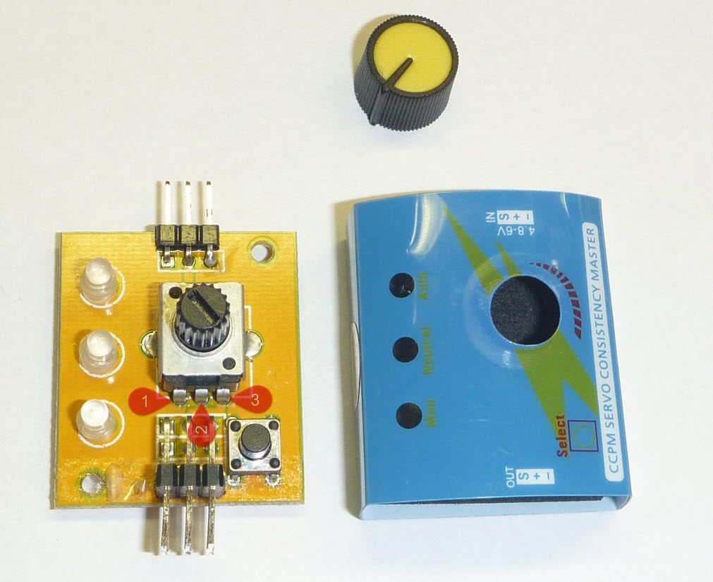

Schnapp dir nen Servo-Tester von Conrad, löte den Taster mit nem
Spannungsteiler an die Stelle vom Poti und du bist in 10 Minuten fertig.
Arduino ist massiver Overkill.
Richtig, aber wenn schon, dann zwei Spannungsteiler und einen
Umschaltkontakt am Taster. Einen Spannungsteiler für die Mittelstellung
und den anderen für die "bestimmte Position". Einverstanden?
Falls es ausreicht den Servo von der Mittelstellung in die Endstellung
zu befördern, dann könnte auch die folgende einfache Schaltung reichen.
                        T
                  .----o o----.
    Pin 1   ___   |    ___    |  Pin 3
       o---|___|--o---|___|---o---o
                  o
                Pin 2
Die beiden Widerstände würde ich jeweils 10kOhm wählen.
Anbei auch noch ein Bild des Conrad Servotesters (hatte zufällig einen
herumliegen) mit den markierten Pins.
Liebe Grüße,
Lui
EDIT: Den eingebauten Poti solltest du auslöten.

Peter H. schrieb:
> Das mit dem Servotester hört sich einfach an, aber da ich von
> Elektrozeug sehr wenig Ahnung habe weis ich auch nicht was ich da machen
> muss, wäre schön wenn du es erklären könntest und welche Bauteile ich
> dafür brauche.
Mit Google umgehen kannst du?
Ein paar ganz grundlegende Kenntnisse zu Widerständen wirst du dir
aneignen müssen. Bei Servotester musst du nur das Poti, dass die
Zeitkonstante für die Servoposition bestimmt, durch eine umschaltbare
Widerstandskombination ersetzen. Grundsätzlich wäre es natürlich
insbesondere bei Fehlersuche oder Abgleich hilfreich, zu wissen, mit was
für einem Signal ein Modelbauservo überhaupt angesteuert wird.

Das liest sich etwas wie 1 Schmitt-Trigger Schaltung und 1 SR-FlipFlops.
2 uebliche integrierte Digitalschaltungen.
Schau Dir einmal an, wie kann man mit dem Potiabgriff einen
Schmitt-Trigger auslösen.
Dann kommen an das SR-FlipFlop ein Taster zum Starten und der Ausgang
des SM an die Eingänge. Der Ausgang diese FF's schaltet die
Stromrichtung.
Beim Rücklauf braucht man dasselbe nochmal, zum automatischem
Spannungsabschalten.
Man braucht einen astabilen Multivibrator und bei einem Basiswiderstand
überbrückt einen Teil davon mit dem* Buzzer. das ist schon alles.
Den Astab. stellt man so ein, das alle 10ms 950µs-1ms H-pegel ansteht.
Bei Druck auf den Button werden es dann nur noch 600µs sein. Der Servo
verfährt augenblicklich in die entsprechende Position. Lässt man den
Buzzer wieder los, gehts zurück in die Ausgangslage.
Man kann auch nen µC nehmen.
Oder wie Erol (User aus dem Forum), zwei astabile Multivibratoren.
Einen für die Mittelstellung, einen für die alternative Endlage des
Servos. Der Button schaltet dann zwischen beiden hin und her.
EDIT *mit dem
überbrückt einen Teil davon der Buzzer.
