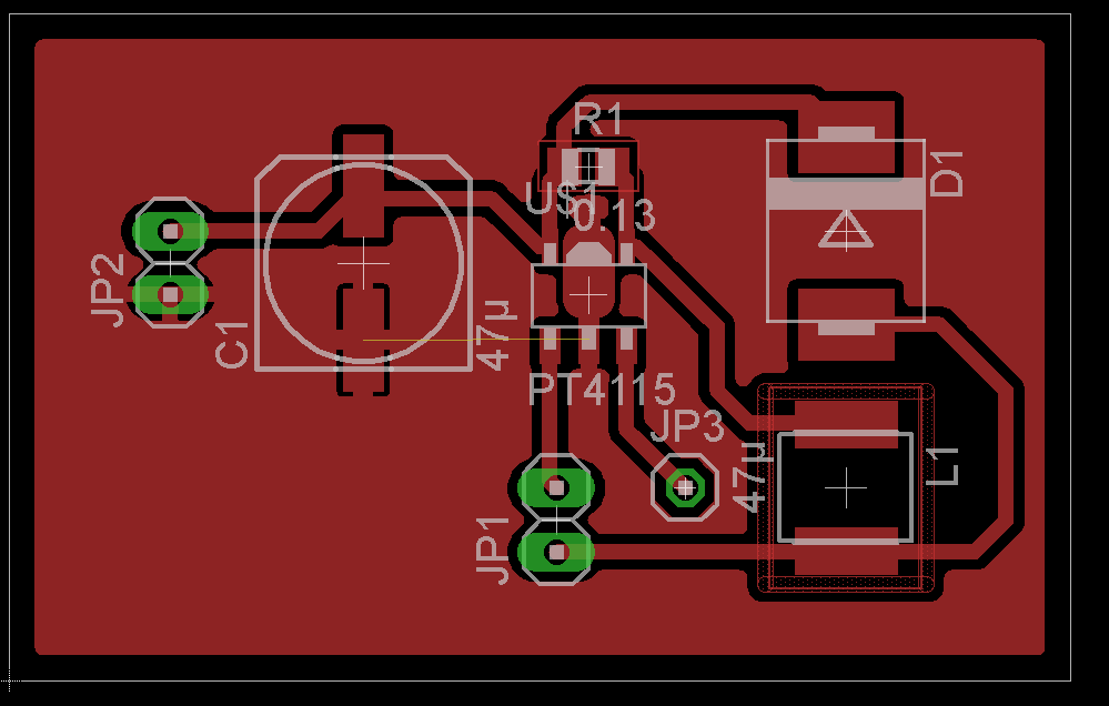

ich habe ein kleines Problem mit einer Eagle Lib für den PT4115 (ein
LED-Treiber)
Aus Ermangelung einer fertigen LIB habe ich selbst Hand angelegt.
Das Gehäuse ist ein modifiziertes SOT-89. Die Pads sind nach Datenblatt
bezeichnet.
http://www.micro-bridge.com/data/CRpowtech/PT4115E.pdf
Das hat auch alles ganz gut geklappt.
Dann habe ich mein Layout gezeichnet und wollte alle GND Verbindungen
mit einer Massefläche machen. Unter der Spule wird natürlich
freigelassen und die Strompfade werden noch eingezeichnet. Es ist also
noch nicht die Finale Anordnung der Bauteile!
Mein eigentliches Problem:
Ich ging davon aus, dass das Exposed Pad und GND (Pin2) mit einandern
verbunden sind, da die Pads sich ja berühren. Dem scheint aber nicht so
zu sein.
Ich habe dann im Schaltplan EXP und GND verbunden, aber auch das brachte
nicht den gewünschten Effekt.
Wie bekomme ich es also hin, dass mir das Exposed Pad auch mit der
Massefläche verbunden wird?
Habe mal zwei Bilder mal mit angehängt und auch meine LIB.
Eventuell kennt ja jemand einen Trick um das gewünschte Ergebnis zu
erzielen.
Vielen Dank
Jacob

Wenn ich das eingebe wird das gesamte GND Polygon inkl. Pin 2 und EXP
hervorgehoben. Scheint ja also verbunden zu sein, oder irre ich da?
Aber danke für den Tipp!

Zu beachten sind:
1. Damit Eagle automatisch Masseflächen an Pads anbindet muss die
Padmitte zumindest von einer Seite direkt an der Fläche liegen. Das ist
auf dem Bild nicht der Fall, da sind die umliegenden Pads im Weg.
2. Die eingestellte Leiterbahnbreite für das Masseflächen-Polygon muss
klein genug sein, damit Engstellen umflossen werden können.
Lass am besten das Pad unter dem Bauteil nicht so weit bis zur anderen
Seite ragen, dann sollte es klappen.
NicoPlus hat vollkommen recht - setz mal die Linienbreite des Polygons
auf 0,4mm und die Isolation auf 0,25mm - dann klappt's :)
Dann siehts du auch dass die Massefläche versucht das EXP-Pad in der
Padmitte anzufahren und da sind wie schon NicoPlus schrieb die anderen
Pads im Weg.
