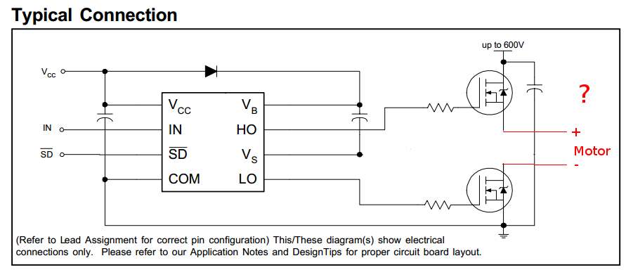

ich versuche mich gerade an einer Brushless Motor Steuerung mit 3 Phasen
und möchte ersteinmal eine Phase zum laufen bringen. Im Anhang befindet
sich das Beispieldiagramm für den IR2104 Halbbrücken-Treiber.
Bei 3 Phasen steuere ich den Strom durch 3x IR2104, mit je einer Phase
an "TO LOAD". Wenn ich nur 1 Phase zum Test an einen Bürstenmotor
anschließe (mit PWM wegen Bootstrap), verbinde ich dann Motor-Minus an
die gemeinsame Masse?
Oder kann ich die Verbindung von VS<->TO_LOAD trennen, und Drain von HO
mit Motor-Plus, und Source von LO mit Motor-Minus verbinden (siehe
zweite Grafik)?
Und wo wir dabei sind, was genau macht VS (High side floating supply
offset voltage) eigentlich genau?
