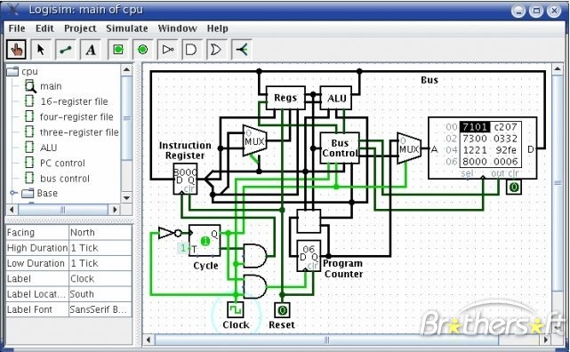

Suche mal im Web nach der genialen Software "Logisim" (ist frei), da gibts einige "Verrückte", die komplette Prozessoren nachgebildet haben. Wenn du das irgenwann auch kannst, kannst du ja zum Lötkolben greifen. Hat ausserdem den Vorteil, dass du bis dahin nichts kaufen musst oder kaputt machen kannst. :-)

Frank Esselbach schrieb: > Suche mal im Web nach der genialen Software "Logisim" (ist frei), da > gibts einige "Verrückte", die komplette Prozessoren nachgebildet haben. Dann darf ich mich wohl auch zu den Verrückten zählen :-P http://hackaday.io/project/1228-Another-microcontroller-built-in-Logisim Ein kleiner Assembler (Pythonscript) ist auch dabei > Hat ausserdem den Vorteil, dass du bis dahin nichts kaufen musst oder > kaputt machen kannst. :-) Und vor allem gehts es viel schneller. Man entdeckt immer wieder kleine Logikfehler und Raceconditions die nur bei einem bestimmten Programmablauf auftreten, im Simulator kann man schnell ausbessern

Wenn du von der Digitaltechnik noch nicht viel Ahung hast, dann denke ich, dass ein Selbstbau-Prozessor etwas zu viel ist, für den Anfang. Die von Frank vorgeschlagene Simulationssoftware "LogiSim" scheint mir genau passend für dich zu sein. Du kannst dich um die Funktion und das Verständnis dafür kümmern und bist nicht 90% der Zeit damit beschäftitg, zu löten und dann die Verdrahtungsfehler zu suchen ;-) Ist dir die Funktionsweise von grundlegenden digitalen Elementen und Schaltungen bekannt? Gatter (AND, OR, ...) Register (D-FF,...) Komparatoren Multiplexer RAM/ROM .... Wenn ja, dann kannst du dich vielleicht vorsichtig daran wagen, einen eigenen Mini-Prozessor zu bauen. Falls nein, dann mache dich erstmal mit der Funktionsweise dieser Grundelemente vertraut und baue dann auf diesem Wissen auf, indem du z.B. ein Schaltwerk baust, dass die LED blinken lässt und dann kommt irgendwann der "Mini-Prozessor".

Erstmal vielen Dank für die vielen tollen Antworten und Möglichkeiten! Ich denke ich werde was mit Logism oder Hades und was es nicht so an Simulatoren gibt "rumspielen" und mir mal einen kleinen Mikrocontroller kaufen und dann schauen wie mein Verständnis bis dahin wächst. Eine Frage, ich habe einen Befehls Zähler, also einen Speicher der nur den Index des aktuellen Befehls speichert, einen Speicher mit den einprogrammierten Befehlen und eine Clock, also einen Taktgeber. Ist es üblich/sollte man den aktuellen Befehl ununterbrochen ausgeben oder nur mit dem Takt einmal kurz ausgeben?

Ich habe mal was zusammengebastelt... Ist ein Projekt für Logisim, was einen ganz einfachen, nennen wir es mal Prozessor, darstellt. Natürlich ist das kein richtiger Prozessor, aber er würde ungefähr das machen, was du dir vorgestellt hast. Der Befehlssatz besteht aus 4 Kommandos. 0x0a = LED einschalten 0x0b = LED ausschalten 0x0c = Programm von vorne starten 0x_d = Pause einfügen.. wobei die oberen 4 Bit die dauer der Pause darstellen Das Beispielprogramm ist folgendes: 0: 0x0a //LED an 1: 0x1d //kurze Pause 2: 0x0b //LED aus 3: 0x1d //kurze Pause 4: 0x0a //LED an 5: 0x5d //lange Pause 6: 0x0b //LED aus 7: 0x5d //lange Pause 8: 0x0c //zurück zum Anfang Die Befehle liegen im ROM und werden vom Programmcounter nacheinander aufgerufen. Der Befehlsdecoder wertet die Befehle aus Der Timer kann für die mit dem Befehl 0x_d übergebene Zeit den Programmcounter anhalten, so dass eine Pause entsteht. Wie gesagt, das ist natürlich bei Weitem nicht das, was man unter einem Prozessor oder Controller versteht, aber es ist eine Schaltung, die Befehle aus einem Speicher holen, interpetieren und ausführen kann. Und die Schaltung ist kurz zusammengestrickt.. kann schon sein, dass die nicht 100%ig sauber funktioniert.
