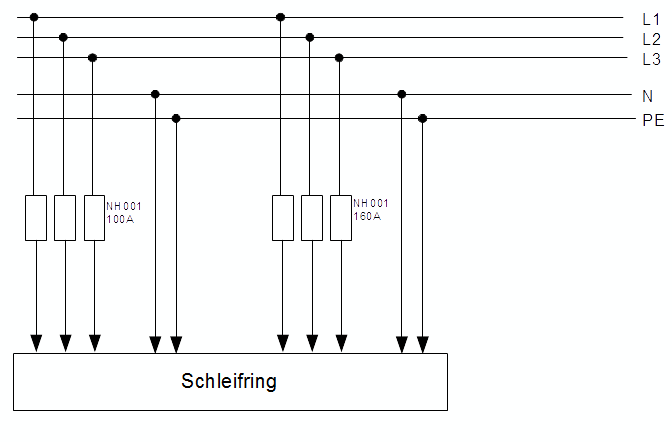

ich habe mal einen kleinen Auszug einer Verteilung bei uns @Work
Skizziert und hochgeladen.
Heute sind aus aus unserer Sicht bis jetzt unerklärlichen Gründen alle 6
Stk. NH-Sicherungen gleichzeitig geflogen. Der Schleifring wurde
natürlich sofort als erstes Kontrolliert und nach gut 12 Jahren
vermutlich das erste mal geöffnet. Im Inneren war das Dingens TipTop in
Ordnung, nix, was einen Kurzschluss entsprechender Leistung in
irgendeiner Weise erklären würde. Auch die Leitungen wurden komplett
kontrolliert, es gab einfach nix zu beanstanden. Zuviel Leistung wurde
unter Garantie auch nicht gezogen, und schon gar nicht auf beiden
Leitungen zugleich.
Also soweit Spannungslos gemacht bzw. in den Unterverteilungen
ausgesichert, neue Sicherungen rein und langsam alles wieder
eingesichert. Läuft!
Zum Zeitpunkt des Geschehen hat zumindest in Gebäudeteilen das Licht
geflackert und die USV eines Kollegen ist angesprungen. In den
Protokollen der IT-USVs lässt sich dagegen kein Eintrag finden.
Fraglich ist natürlich auch, ob der Spannungseinbruch durch uns
verursacht wurde, zumindest solange, bis die Sicherungen geflogen sind,
oder durch das EVU.
Könnte der eine oder andere hier ansässige Experte evtl. Licht in das
Dunkel bringen? Derzeit grübeln ca. 5 Elektriker daran, was hier
passiert sein könnte. Im Gegensatz zum Normalzustand bekommt man da aber
nicht 6 Meinungen, sondern nur eine: Achselzucken und blödes rumraten.
VG
Matthias

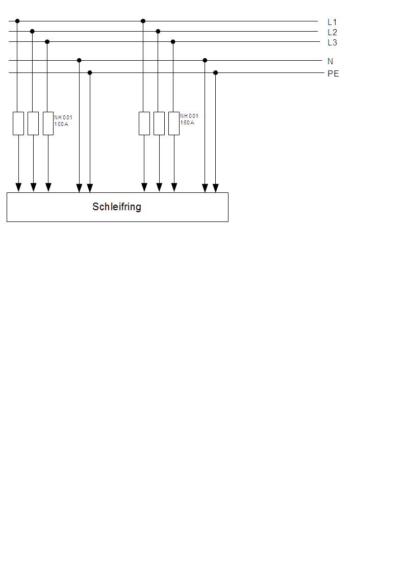

Edit: Datei angepasst
> Derzeit grübeln ca. 5 Elektriker daran, ...
> Achselzucken ...
Wissen die Leute wenigstens schon, was für ein "Dingens" am Schleifring
hängt - und was das tun soll?   ;-)
> Derzeit grübeln ca. 5 Elektriker daran, was hier passiert sein könnte.
Ich kann auch nur mitgrübeln:
1 Phase kurzzeitig ausgefallen -> auf den anderen beiden Strom zu hoch->
WUMM -> 1.Sicherung raus -> alle Phasen wieder da -> aber nur noch 2
Phasen
abgesichert -> gleicher Mist wie eben -> WUMM -> 2. Sicherung
(oder 3., je nachdem, wo mehr "dranhängt")
Frage doch mal bei den Betrieben um Dich herum, ob die auch gerade
NH-Sicherungen wechseln....
MfG Paul
OP
Naja, sagen wir mal so,.. wir sitzen in der Altstadt und haben unseren
eigenen Mittelspannungstrafo.
Die Phasen werden ungleichmässig belastet, und waren weit weg von Ihrer
Belastungsgrenze. Eine abfliegende Phase/Neutralleiter hätte meiner
Meinung nach eher "das teuerste Bauteil welches die Sicherung vor dem
durchbrennen schützt" erledigt.
Ich bin ja wahrscheinlich mehrer Kilometer von Dir und dem Betrieb in
der
Altstadt entfernt...
d.h. ich war nicht dabei und habe nur Deinen Text zur Information.
Nichts desto Rotz, äh Trotz hat sich die Kette, die ich oben geschildert
habe, bei uns (großer Textilbetrieb mit etlichen Maschine und vielen
hundert Drehstrom- und Unversalmotoren) so ereignet. Da ist es nicht
so abwegig, daß sich das bei Anderen wiederholen könnte.
MfG Paul
OP
xD Wahrscheinlich mehr als nur ein paar Kilometer.
Wir haben auch schon an einen abgerissenen Nulleiter gedacht, aber wie
gesagt, die Leitungen waren geschätzt zu nichtmal 5% ausgelastet. Ich
glaube nicht (!= wissen!) dass da dann so größe Ströme auftreten, dass
alle drei Sicherungen in die Kurzschlussauslösung gehen.
OP
Eine Drehdurchführung, schmuckes Teil. O-Ton des Herstellers als ich mal
vor einiger Zeit bei dem angerufen habe (~10 Jahre ohne Kontakt!) und
mich gerade vorgestellt habe: "Ach, da haben wir doch die dicke Bertha
eingebaut".
Natürlich geht die Leitung aus dem Schleifring auch wieder raus, da das
ganze aber nur eine schnelle Skizze sein sollte, und ich Zeichnen am PC
sowieso hasse, habe ich mir die frecherweise einfach eingespart.
Hintergrund, warum ich diese so betone, ist, dass das eigentlich der
einzige Punkt in der Anlage ist, wo die beiden Leitungen so nah und
Fehleranfällig beieinander liegen.
BTW: wie kann man hier hochgeladene Bilder löschen. Das würde ich gerne
mit dem zu groß geratenen Bild machen.
OP
Wir haben die Drehdurchführung/Schleifring nochmals sehr genau
kontrolliert. Anscheinend ist wohl doch eine Fahne abgerissen und hat
zwischen zwei Kupfer-Schleifringen einen Kurzschluß verursacht, bevor
sie sich in Kupferdampf aufgelöst hat.
Trotzdem danke für's mitraten!
