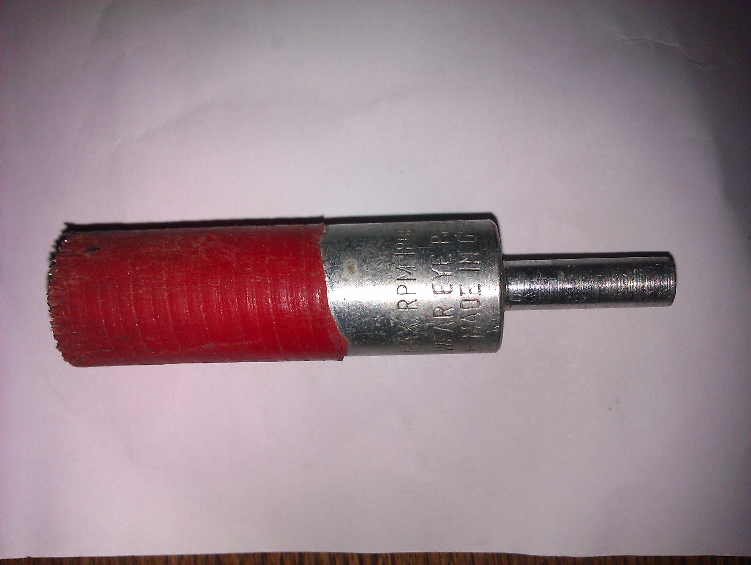

Kennt jemand dieses Werkzeug? Der Schaft besteht aus Alu, das Rote ist eine Gummierung. Es sollte sich um ein Produkt der Firma Pferd handeln (zum Schleifen, Polieren?).

ist es innen hohl? foto von der vorderseite?

Damit kann man Lack wegschleifen für PE Schrauben Gruß Sascha Könnte ein Frässtift sein. Das rote gummiartige ist dann wahrscheinlich eine Schutzschicht, welche die Schneiden vor Beschädigungen beim Transport schützt und vor Gebrauch entfernt werden muss. http://www.pferd.com/de-de/produkte-produktuebersicht-fraesstifte-.htm Jens schrieb: > Kennt jemand dieses Werkzeug? Der Schaft besteht aus Alu, das Rote > ist > eine Gummierung. Es sollte sich um ein Produkt der Firma Pferd handeln > (zum Schleifen, Polieren?). ne zum löcher machen (Bohrer) Kleiner Stengel sieht nach durchrutschen in einer Bohrmaschine aus. Warum roter Kunsstoff kann ich aber auch nicht sagen. Zum Schutz? Gruß Werner

Es ist eine Drahtbürste, dessen Drähte mit Gummi fixiert sind, damit sie sich nicht wegbiegen. Bild von vorne?

Jens schrieb: > Kennt jemand dieses Werkzeug? Der Schaft besteht aus Alu, das Rote ist > eine Gummierung. Es sollte sich um ein Produkt der Firma Pferd handeln Sieht aus wie ein Hohlbohrer mit Hartmetallsplittern oder Diamantsplittern. Geeignet zum Bohren von Löchern in harte Materialien, wie Steine und Glas. Die Gummierung wird nur ein Schutz sein, der abgeht.

Ist nicht hohl. Es handelt sich um einen Zylinder aus Alu. Die Ansicht ist von der Seite.
#3798591
Danke, den Katalog habe ich leider bisher erfolglos durchsucht. Dachte erst an eine Schleifkappe, die sind aber aus Hartgummi mit Rillen.
Was du nicht sagst!
Dann mache halt mal ein Foto von vorne!

Danke, habe den Gummi oben doch etwas entfernt und es kommen kleine Drähte zum Vorschein (analog Drahtbürste). Weißt Du wie das Teil benutzt wird? Muss der Gummi entfernt werden und dann verwenden wie einen Igel? Welches Material? Vielen Dank auf jedenfall schon mal.

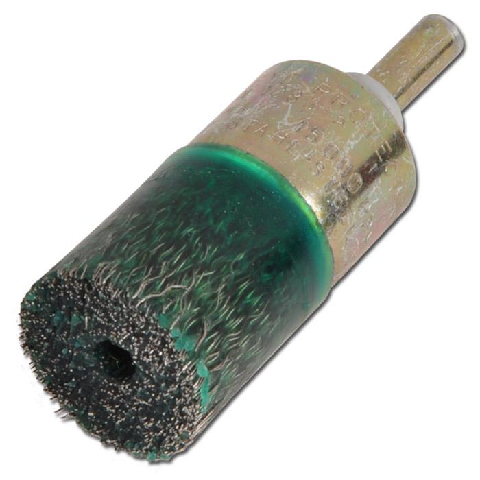

D.h. das Gummi wird im Betrieb nicht entfernt. Sonst ist es ja eine ganz
normale Drahtbürste.

Danke an Alle. Es handelt sich offenbar um eine Pinselbürst mit Schaft der Firma Pferd.

Scharfe oder empfindliche Werkzeuge werden zum Schutz (der Umgebung - sich selbst) gerne in eine leicht zu entfernende Masse getaucht. Manchmal ist diese undurchsichtig, manchmal transparent. Antwort schreiben |
